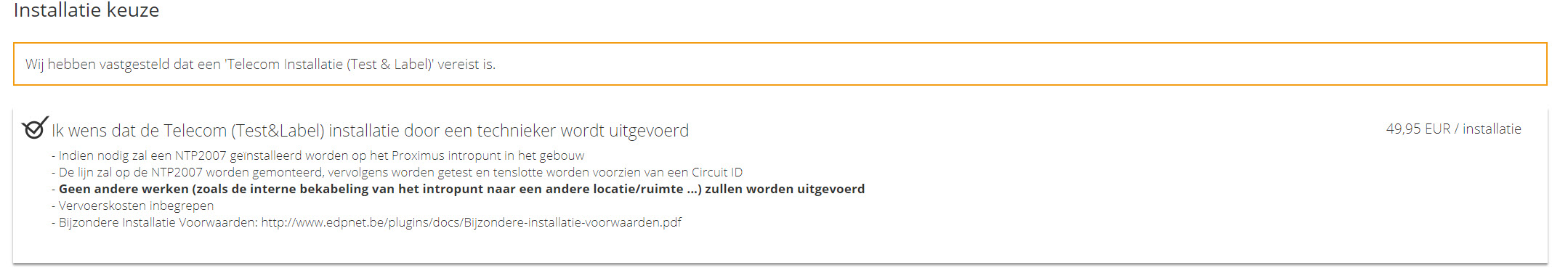

Ik zit bij Orange (tevreden), maar zou edpnet VDSL terug willen nemen, aangevuld met mijn satelliet.
Van 2010-2014 had ik edpnet
ervoor 1 jaar Belgacom (proximus). Dus een NTP2007 fiche door hen geïnstalleerd.
Komt het doordat ik al lang geen klant meer ben, dat ik een Test&Label installatie moet laten doen? Kan dit niet manueel via helpdesk uitgeschakeld worden? Heb nochtans aangeduid geen fritzbox te moeten hebben (heb er hier 2 liggen)
Is dit nieuw?
"... tenslotte worden voorzien van een Circuit ID"
Ik moet gewoon telefoonkabel van NTP2007 op de VDSL poort (helemaal links) koppelen. Dit ook gedaan toen ik edpnet nam in 2010.
Geen keuze om 'Doe Het Zelf' installatie te doen

Is iemand van Proximus die langskomt om de lijn te activeren. Is gewoon een kost die EDPnet doorrekent aan de klant dewelke je niet moet betalen als je lijn momenteel al geactiveerd is. Dus mocht Proximus gratis installatie en activering doen kan je enkele dagen bij hun klant worden en dan overschakelen naar EDPnet denk ik.
- Berichten: 6390
- Bedankt: 415 keer
is wel 50 € setupkost + 50 € installatiekost.

Beste, dit heeft te maken we de keuzes die je maakt tijdens het bestelproces (we kunnen geen rekening houden wat je voor je huidige abonement had), je mag steeds bij de bestelling als opmerking meegeven dat de telecom installatie niet nodig is omdat de NTP2007 nog steeds aanwezig is, ze zullen deze dan manueel van uw order verwijderen.

Ter info: het wilt niets zeggen dat er een NTP hangt & dat er vroeger een actieve lijn is geweest.
Per KVD is er maar een aantal VDSL2 poorten. Deze worden na opzeg dus ook vaak gebruikt voor andere lijnen. (Uw jumpering wordt dus verwijderd).
Bij heractivatie op zo'n lijn is er dus al minstens een tussenkomst op de KVD nodig. Om eventuele problemen te voorkomen (slechte documentatie, oxidatie, vochtindringing etc) kan je dan beter ook ineens een test & label nemen.
