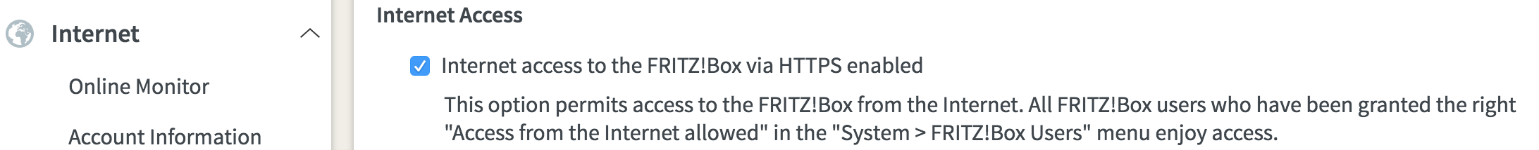

Sinds kort overgestapt naar WIGO met 5 simkaarten, omdat ik met dit abonnement data kan delen over verschillende simkaarten.
Eén van de simkaarten heb ik geïnstalleerd in een FRITZ!Box 6820 LTE en waaraan ik een IP security camera wil installeren.
Nu geraak ik met de FRITZ!Box vlotjes online: de modem registreert op het Telenet mobiele netwerk, en surfen op internet via het WiFi signaal van de FRITZ!Box lukt perfect.
In een volgende stap heb ik de MyFRITZ! web-interface geactiveerd en bereikbaar gemaakt via het internet. Dat resulteert in:
* via het lokale netwerk: MyFRITZ! web-interface is bereikbaar via de WiFi van de FRITZ!Box 6820 LTE
* via het internet: MyFRITZ! web-interface is niet bereikbaar via het publieke internet
Nochtans heb ik deze modem geregistreerd in mijn MyFRITZ! account:
Staat "Internet access to the FRITZ!Box via HTTPS enabled" actief:
Iemand een idee wat de oorzaak daarvan kan zijn? Blokkeert Telenet inkomende poorten op het mobiele netwerk?

Ligt dat niet aan de CGNAT op het Telenet Mobile netwerk? Je krijgt dus een cgnat (intern Telenet IP) adres en geen publiek IP adres.
Als je een Fritzbox thuis hebt staan kan je evt een permanente VPN van je Fritzbox LTE naar je FritzBox thuis opzetten?

Dat lijkt te kloppen. Op basis van die info heb ik de FRITZ!Boxen geconfigureerd met volgende tutorials:Roygenz schreef:Ligt dat niet aan de CGNAT op het Telenet Mobile netwerk? Je krijgt dus een cgnat (intern Telenet IP) adres en geen publiek IP adres.
* VPN-verbinding tussen twee FRITZ!Box-netwerken configureren
https://nl.avm.de/service/fritzbox/frit ... figureren/
* VPN-verbinding tussen twee FRITZ!Box-netwerken kan niet tot stand worden gebracht
https://nl.avm.de/service/fritzbox/frit ... -gebracht/
Hiermee heb ik nu een VPN tussen beide FRITZ!Boxen en is mijn IP security camera bereikbaar voor mijn Synology. Een bijkomend voordeel van deze werkwijze is dat de IP camera op deze manier niet met het publieke internet verbonden. Mooi meegenomen!
