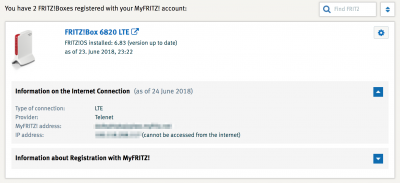

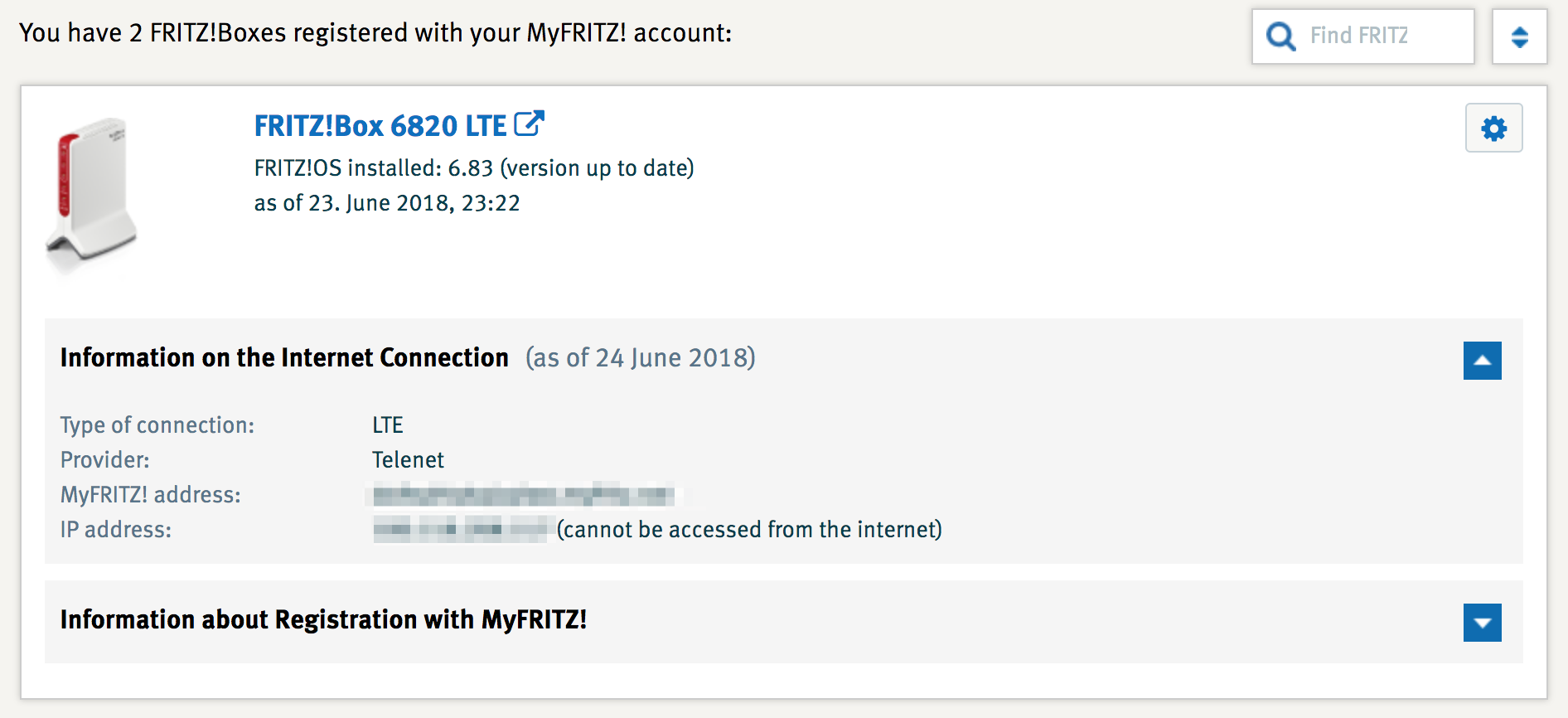

In een volgende stap heb ik de MyFRITZ! web-interface geactiveerd en bereikbaar gemaakt via het internet. Dat resulteert in:
* via het lokale netwerk: MyFRITZ! web-interface is bereikbaar via de WiFi van de FRITZ!Box 6820 LTE
* via het internet: MyFRITZ! web-interface is niet bereikbaar via het publieke internet
Nochtans heb ik deze modem geregistreerd in mijn MyFRITZ! account:
Staat "Internet access to the FRITZ!Box via HTTPS enabled" actief:
Iemand een idee wat de oorzaak daarvan kan zijn? Blokkeert Telenet inkomende poorten op het mobiele netwerk?

Ligt dat niet aan de CGNAT op het Telenet Mobile netwerk? Je krijgt dus een cgnat (intern Telenet IP) adres en geen publiek IP adres.
Als je een Fritzbox thuis hebt staan kan je evt een permanente VPN van je Fritzbox LTE naar je FritzBox thuis opzetten?

Roygenz schreef:Ligt dat niet aan de CGNAT op het Telenet Mobile netwerk? Je krijgt dus een cgnat (intern Telenet IP) adres en geen publiek IP adres.
Dat lijkt te kloppen. Op basis van die info heb ik de FRITZ!Boxen geconfigureerd met volgende tutorials:
* VPN-verbinding tussen twee FRITZ!Box-netwerken configureren
https://nl.avm.de/service/fritzbox/frit ... figureren/
* VPN-verbinding tussen twee FRITZ!Box-netwerken kan niet tot stand worden gebracht
https://nl.avm.de/service/fritzbox/frit ... -gebracht/
Hiermee heb ik nu een VPN tussen beide FRITZ!Boxen en is mijn IP security camera bereikbaar voor mijn Synology. Een bijkomend voordeel van deze werkwijze is dat de IP camera op deze manier niet met het publieke internet verbonden. Mooi meegenomen! :banana:
mailracer schreef:Als je via het internet wil connecteren, wat geef je dan in als url ???
Ik ben toch terughoudend om een publiek IP adres of een DNS naam publiekelijk op het internet te posten.
't Lijkt inderdaad CGNAT gerelateerd waarvoor bovenstaande een oplossing biedt.
