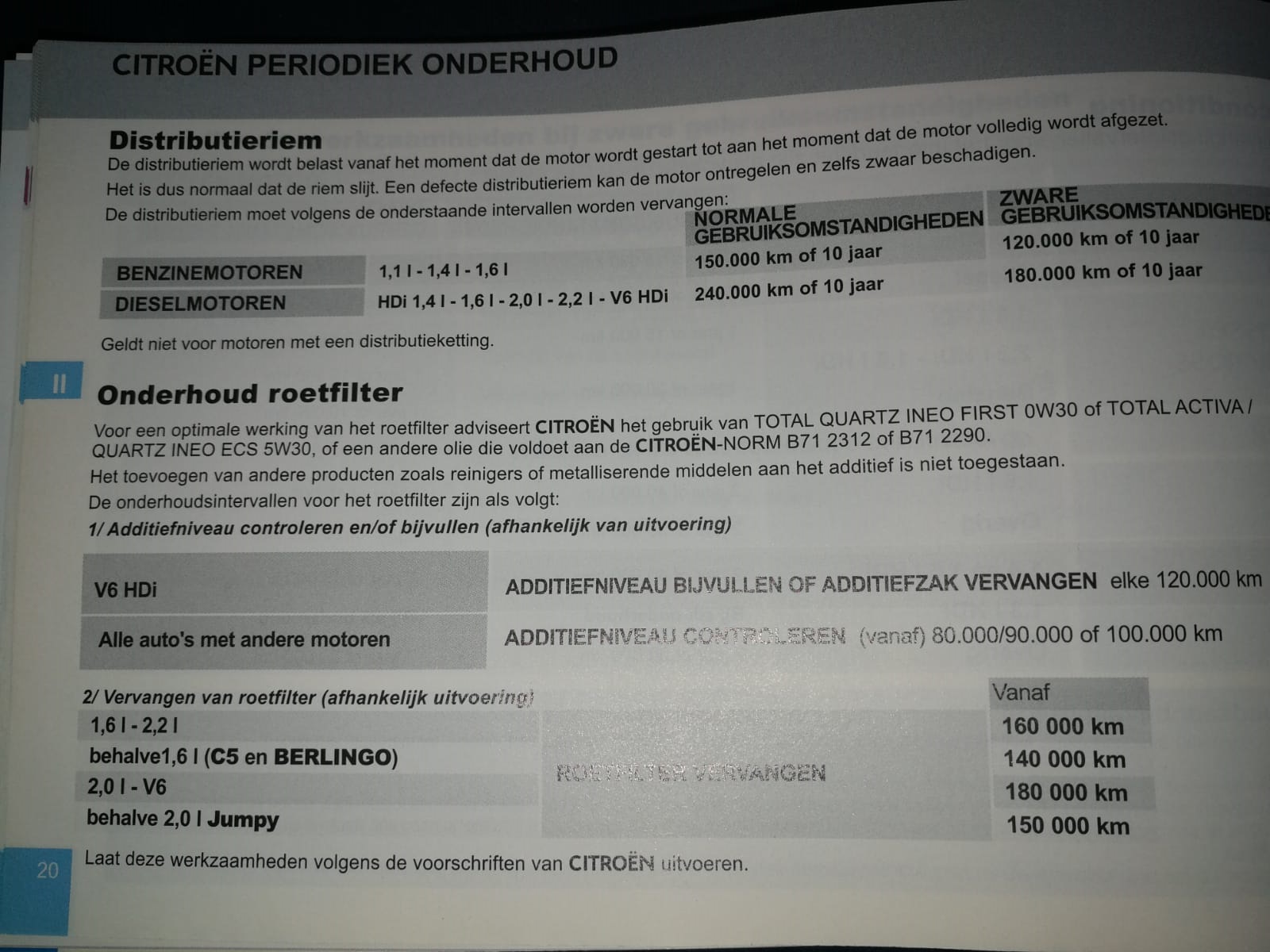

Beste UB'ers,
Ikzelf rij in een Citroën Berlingo van het jaar 2012, en deze zal komende september aldus 6 jaar oud worden. Heeft een goeie 180000km op de teller en zit nog steeds aan zijn eerste distributieriem.
Ik vind dit wat vreemd : als ik hoor naar andere eigenaars van wagens spreken die dat elke 100.000 a 150.000km's deze moet vervangen worden. Mijn eigen garagist (een erkende citroëngarage uit Merelbeke) spreekt dat dit rond de 240.000km's moet, ofwel 10 jaar (afhankelijk van wat eerst komt). Hijzelf neemt een maximum aan van 200.000km's.
Klopt deze info? Vanwaar zulke verschillen?
Voor alle duidelijkheid : het gaat niet om een distributieketting, maar een gewone simpele rubberen riem.

is gewoon afhankelijk van merk, model en motortype, je hebt een onderhoudsboekje gekregen en daarin moet je dit opzoeken

De garagist heeft gelijk. Ik heb tot vorig jaar met een C4 gereden en op een bepaald ogenblik ook de vraag gesteld wanneer de distributieriem vervangen moest worden. Ook hier sprak de garagist over 240.000 km. Als 2 erkende Citroën garagisten hetzelfde vertellen, dan zal het wel juist zijn zeker?krisken schreef:Beste UB'ers,

Kijk gewoon in het instructieboekje... Dat staat er normaal in vermeld. Verschilt inderdaad van merk tot merk, van type tot type en van jaar tot jaar.

Tja .. Dan blijkt het gewoon te kloppen! Die 200.000km zal dus wel een goeie inschatting zijn dan.

240.000 is normaal gebruik, 180.000 is zwaar gebruik. De vraag is alleen : wat beschouwd men als normaal en wat beschouwd men als zwaar gebruik...
En aangezien ik niet wil dat de riem stuk schiet, en de hele motor vernield, is het misschien niet slecht om die 200k km's te aanvaarden?

Mja garantie ... onderhoudsboekje, dé referentie die je hebt, zegt 180 a 240. Dus zullen we dat maar als correct nemen hé.
