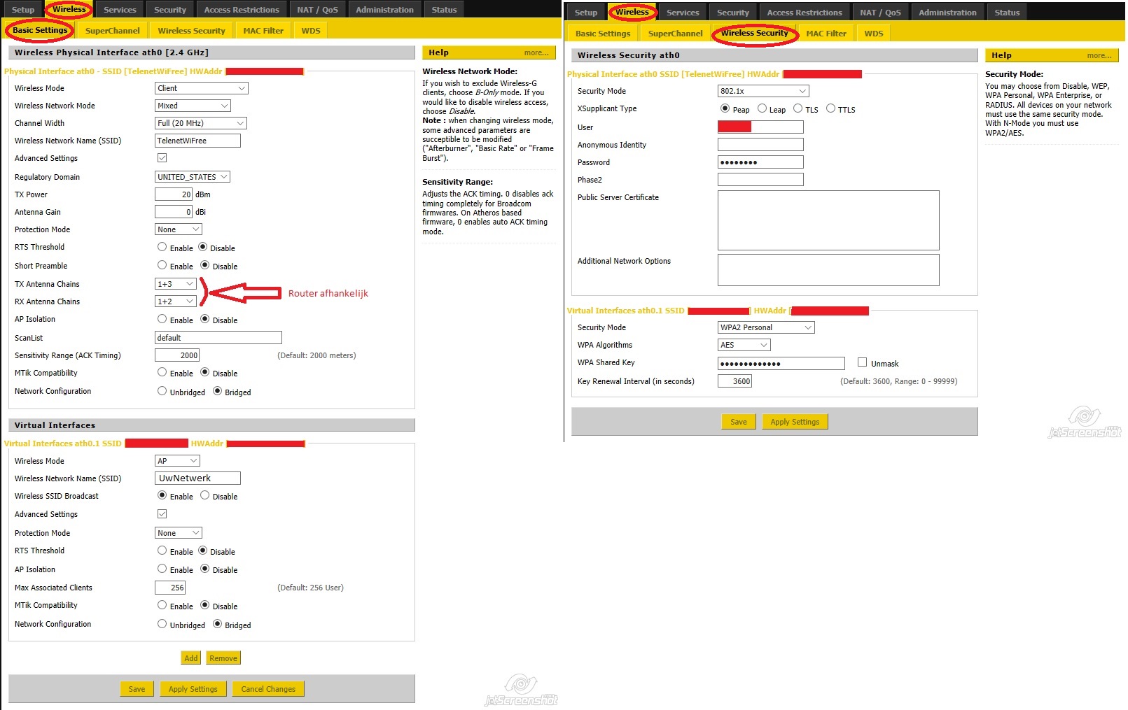

Sorry voor de necropost maar ik zou toch hulp kunnen gebruiken. In principe ga ik er van uit dat het nog altijd mogelijk is om een router te connecteren met Telenet Homespot en Telenet WiFree. Ik had nog een tp-link mr3020 met openwrt liggen dus ben eens aan de slag gegaan.
1) wpad-mini package verwijderd en volledige wpad package geinstalleerd voor wpa2 met PEAP
2) Tijd gesynchroniseerd (anders geeft WiFree geen toegang)
3) instellingen als volgt gewijzigd
En zoals je kan zien op de 2e foto connecteert de router met WiFree.
Maar het probleem is dat ik de connectie niet kan bridgen met de LAN interface. Elke keer ik deze instelling doorvoer kan de router niet meer connecteren met de WiFree of vind hij geen signaal of voert hij de instelling gewoon niet door en wordt er niet gebridged. Dus ik ben er bijna maar het werkt nog niet.
Hier toevallig iemand dat zou weten welke instelling ik over het hoofd zie? Indien ik al een oplossing vind zal ik ze hier posten.

Ja dat was even om te proberen of het daar misschien aan lag. Staat nu gewoon op Client. Andere opties zijn: Access Point, Ad-Hoc, 802.11s, Psuedo Ad-Hoc (ahdemo) of Monitor.
Snap gewoon niet waarom ik geen bridge kan maken. Ga vanavond eens proberen om de setting files via ssh aan te passen misschien dat het zo wel lukt. Want volgens mij zijn alle andere instellingen goed
- Berichten: 18628
- Uitgedeelde bedankjes: 1018 keer
- Bedankt: 3814 keer
- Recent bedankt: 24 keer
Omdat Telenet WiFree beveiligd is met WPA2 Enterprise.ratch90 schreef:Snap gewoon niet waarom ik geen bridge kan maken.
Hierbij heb je een logon nodig bij het maken van een wireless verbinding.
Je kan dus niet een wireless verbinding maken met één toestel, en dan een ander toestel (achter de bridge), met een ander MAC adres, laten inloggen.

Met een ddwrt router is dit 'a piece of cake', letterlijk maar 5 minuten werk.
Je hebt dan enkel de router nodig en de enige stappen die je moet doen zijn:
- Wireless adapter als Client zetten voor TelenetWiFree
- Een virtuele wireless adapter toevoegen als nieuw AP voor je 'thuisnetwerk'
- Vervolgens de logingegevens instellen op de Wireless Security tab.
Zie config in bijlage... dat zijn de enige twee config pages die je moet instellen.
Routering en DHCP werken automatisch, alsook kabelconnecties via LAN poorten op de router.
Ik neem mijn ddwrt router hiervoor regelmatig mee ergens naartoe zodat de kinderen (en wijzelf) altijd Wifi hebben. Werkt perfect. Zo moet ik maar één WiFree connectie opzetten ipv op elke telefoon, tablet, laptop.
