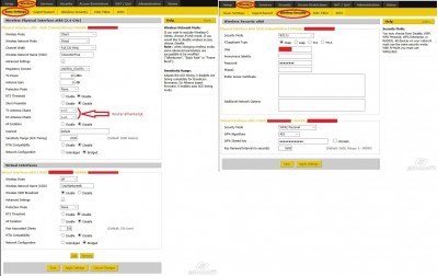

Sorry voor de necropost maar ik zou toch hulp kunnen gebruiken. In principe ga ik er van uit dat het nog altijd mogelijk is om een router te connecteren met Telenet Homespot en Telenet WiFree. Ik had nog een tp-link mr3020 met openwrt liggen dus ben eens aan de slag gegaan.
1) wpad-mini package verwijderd en volledige wpad package geinstalleerd voor wpa2 met PEAP
2) Tijd gesynchroniseerd (anders geeft WiFree geen toegang)
3) instellingen als volgt gewijzigd
En zoals je kan zien op de 2e foto connecteert de router met WiFree.
Maar het probleem is dat ik de connectie niet kan bridgen met de LAN interface. Elke keer ik deze instelling doorvoer kan de router niet meer connecteren met de WiFree of vind hij geen signaal of voert hij de instelling gewoon niet door en wordt er niet gebridged. Dus ik ben er bijna maar het werkt nog niet.
Hier toevallig iemand dat zou weten welke instelling ik over het hoofd zie? Indien ik al een oplossing vind zal ik ze hier posten.

Ja dat was even om te proberen of het daar misschien aan lag. Staat nu gewoon op Client. Andere opties zijn: Access Point, Ad-Hoc, 802.11s, Psuedo Ad-Hoc (ahdemo) of Monitor.
Snap gewoon niet waarom ik geen bridge kan maken. Ga vanavond eens proberen om de setting files via ssh aan te passen misschien dat het zo wel lukt. Want volgens mij zijn alle andere instellingen goed

Omdat Telenet WiFree beveiligd is met WPA2 Enterprise.ratch90 schreef:Snap gewoon niet waarom ik geen bridge kan maken.
Hierbij heb je een logon nodig bij het maken van een wireless verbinding.
Je kan dus niet een wireless verbinding maken met één toestel, en dan een ander toestel (achter de bridge), met een ander MAC adres, laten inloggen.
Dat zou eventueel wel kunnen met een HomeSpot ? (die is niet beveiligd, de clients moeten dan apart inloggen via een portal).

De router maakt wel al verbinding met de WiFree, kan via ssh pingen en heb volledige toegang tot internet op de router. Wat ik eigenlijk wil bereiken is dat de router(mr3020) ingelogd staat met WiFree, wat op deze moment is, en dat ik dan de verbinding route over de LAN poort. Dan kan ik een tweede router hierop aansluiten en via daar DHCP instellen. Weet iemand of dit mogelijk zou zijn? Zo kan ik met meerdere devices connecteren over 1 verbinding/MAC adres met WiFree. In mijn ogen zou dit perfect mogelijk moeten zijn zeker als ik op deze moment al verbinding heb met WPA2 (via volledige wpad package).

In mijn ogen is dit niet mogelijk omdat je router niet als router werkt, maar als client op een netwerk. DHCP heeft niets te maken met routering, maar met het toekennen van ip-adressen. De enige mogelijke manier dat je het werkend krijgt is instellen als wisp router.

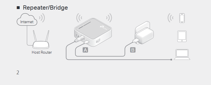

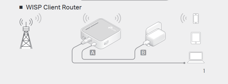

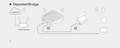

De mr3020 heeft meerdere WiFi interfaces, inclusief een Gast netwerk - dat is het probleem niet!ratch90 schreef:In principe zou de 2e router niet nodig zijn als de mr3020 2 wifi interfaces zou hebben. Mits 1 al gebruikt wordt om het signaal van WiFree op te pikken.
Kijk maar eens in de handleiding naar de schema's bij "WISP router mode" en "bridge mode"
bron: https://static.tp-link.com/2018/201803/ ... s)_QIG.pdf
je ziet duidelijk dat de mr3020 gelijktijdig één signaal kan oppikken, en een ander uitsturen (met een 2de SSSID).
Waarom probeer je niet gewoon de WISP router functie te gebruiken?

Met een ddwrt router is dit 'a piece of cake', letterlijk maar 5 minuten werk.
Je hebt dan enkel de router nodig en de enige stappen die je moet doen zijn:
- Wireless adapter als Client zetten voor TelenetWiFree
- Een virtuele wireless adapter toevoegen als nieuw AP voor je 'thuisnetwerk'
- Vervolgens de logingegevens instellen op de Wireless Security tab.
Zie config in bijlage... dat zijn de enige twee config pages die je moet instellen.
Routering en DHCP werken automatisch, alsook kabelconnecties via LAN poorten op de router.
Ik neem mijn ddwrt router hiervoor regelmatig mee ergens naartoe zodat de kinderen (en wijzelf) altijd Wifi hebben. Werkt perfect. Zo moet ik maar één WiFree connectie opzetten ipv op elke telefoon, tablet, laptop.
