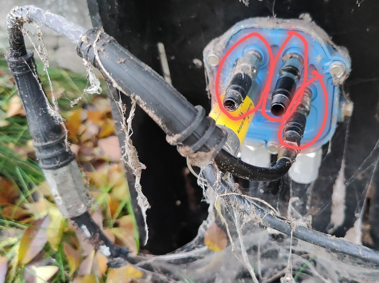

3 jaar geleden heb ik Orange opgezegd (januari 2018). In mijn keuken kon ik gewoon één & Canvas kijken (FTA).
Nu had ik plots geen beeld meer 3 tal weken terug (ik lig er niet wakker van, want nog TVV en evt. streaming) via box uit living. Dacht eerst dat het aan mijn decoder id living was die geen signaal doorstuurde. Maar dan in garage decoder TN aansluiting gehangen en 0 dB signaal.
Maar dan gewoon eens gevraagd bij buurman (ik wist dat hij Telenet had), en blijkt dat hij enkel internet heeft. Het kastje eens bekeken.

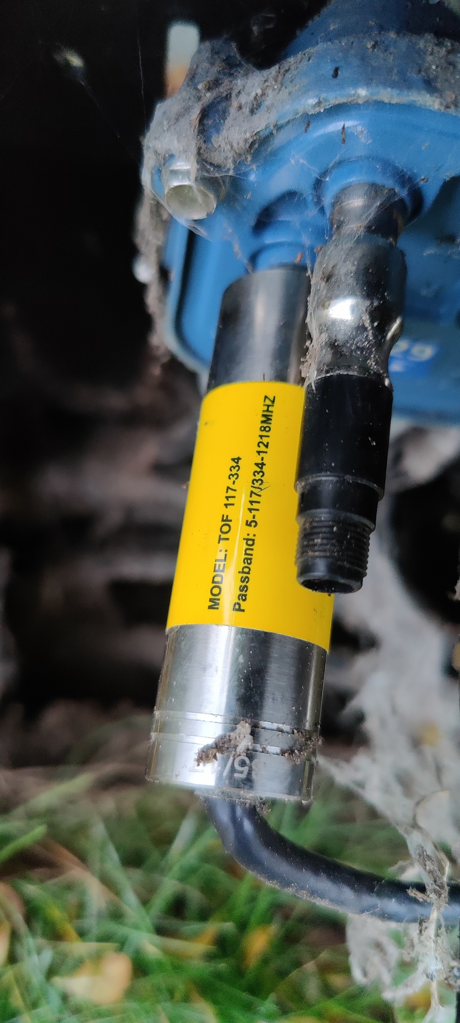

links is mijn buurman (zonder TV bij Telenet, met TOF-filter), rechts ben ik zonder abbo en zonder TOF-FILTER (normaal moet TN dit toch plaatsen na een beëindiging bij hen of Orange?)
Mij gaat het gewoon om de vraag, hoe komt het dat je plots 0 dB signaal hebt na 3 jaar? Op een blauwe maandag door TN die in de wijkcentrale aansluiting afgesloten heeft?
Voor alle duidelijkheid. ik keek gewoon naar de toestand. Ik blijf daar met mijn pollen van af! Voor ik hier weer ganse litanie krijg van sommigen.
Probeer gewoon mechanisme erachter te weten. That's all.

Telenet heeft u filter weggehaald en een stop omgedraaid zodat er geen signaal door kan naar u huis. Dus u bent helemaal afgesloten van het telenet netwerk.

da's zichtbaar op de foto's? die stop?

Ja op foto is die stop zichtbaar die het signaal niet door geven. Zie bijlage heb ze aangeduid.

toch wel bizar, de stop van mijn huis, lijkt niet van 3 weken terug hoor. anders zou hij nog blinken. Soit, geen probleem hoor Telenet, even goede vrienden. :-D

Techniekers hebben ook al gebruikte stoppen in hun bus liggen, dus zijn niet altijd nieuw die ze terug plaatsen.
