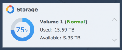

Een RAID5 array met HDDs van 2TB (ik neem dat aan omdat de TS wil upgraden naar 3TB) is zo'n slordige 8TB. Wie heeft er ergens 8TB "vrij" om zo'n backup op te nemen? Ik heb thuis een SHR array met schijven van 6TB, als ik die ooit wil backuppen moet ik dus zo'n 16TB ergens beschikbaar hebben. Dat is ondoenbaar.
Een backup van 8TB naar een ander medium gaat ook eeuwen duren hoor, je haalt dan bijlange niet de theoretische maximumsnelheid van je storage. Een USB disk bijvoorbeeld is maximaal 23MB/s, maar in de praktijk nog véél minder snel door kleine bestanden.
