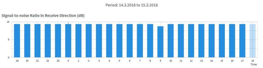

Er zijn 2 mogelijkheden:
- hoe meer VDSL klanten op jouw "lus", hoe meer ruis, en hoe moeilijker vectoring het heeft om die ruis te onderdukken ...
- een onstabiele lijn (veel schommeiingen).
Op de FritzBox zijn er 2 pagina's die hierover goede info geven:
Internet > DSL Information > Statistics
Hier zie je de SNR (dowload) van de laatse 24 uur, of de laatste week:
Bij de grafiek van de laatste week zie je duidelijk de SNR verlaging bij een overgang van 70 mbps (24dB) naar 100 mbps (15dB)
Internet > DSL Information > Spectrum
Hier zie je het Spectrum (tot 17MHz). Druk op "Show minimum and maximum":
Bij een stabiele lijn zie je maar 1 oranje lijntje, bij een onstabiele lijn zie je 2 oranje lijnen, die soms ver van mekaar liggen.

Bij mij zijn de lijnwaarden over een tijdspanne van een 2 tal weken ook verslechterd. Na een reconnect (niet zelf geforceerd, was automatisch), zat ik weer op de oorspronkelijke waarden, om de 2 weken erna weer stilletjes te zakken naar de huidige waarden: SNR voor upload en download zijn beide met 2 verlaagd. Attainable upload is met een 8tal % gezakt, wat duidelijk in het spectrum te zien is. Vooralsnog geen probleem natuurlijk, want ik blijf mijn profiel behouden, dus ik klaag zeker niet.
Geen idee waarom dit zo kan veranderen. Het is 2x na elkaar, dus ik veronderstel dat dit niet aan nieuwe vdsl verbindingen te wijten is, want dan had het niet terug kunnen stijgen na de disconnect. Een onstabiele lijn is het ook niet, want het is heel geleidelijk omlaag gegaan, om dan amper nog te veranderen.
Ik vroeg me dus af: Zou het kunnen dat DLM express mijn lijn wat slechter maakt (zonder dat ik daar last van ondervind), zodat andere lijnen misschien iets beter kunnen worden? Dat zou misschien verklaren waarom sommigen hier na een hele tijd stabiel een 100mbit verbinding te hebben, nu 'maar' 85mbit hebben? Of is dat totaal onmogelijk?

petrol242
Berichten: 4369
Als de SNR zakt kan dit door 2 dingen komen. Ofwel zakt het uitgestuurd vermogen vanuit de dslam op de lijn, ofwel neemt de ruis toe. Gezien het verlies op je lijn nauwelijks veranderd is in je twee situaties, vermoed ik het eerste en is het te zoeken in de dslam.
Volgens mij is DLM enkel een analytische tool om eventueel het profiel aan te passen aan de kwaliteit van de lijn en niet andersom.
Ik vraag me wel af hoe jij kan zien dat je attainable upload met 8% gezakt is in het spectrum. De bovenste grafiek geeft enkel de SNR weer per carrier van de downstream en het is normaal dat de SNR zakt naarmate de frequentie (carriernummer) toeneemt. De onderste grafiek geeft het aantal bits weer per carrier en daar zie je duidelijk hoe de frequentieband verdeeld wordt over upload en download.

Attainable was gezakt van 38521 naar 35600, wat ongeveer een 8% is. Ik kan dat niet afleiden uit het spectrum, maar je kan wel zien dat er een plek is waar de huidige waarden een heel deel onder de maximum waarden liggen.
Kan het dan de dslam zijn die het uitgestuurde vermogen zo regelt om zoveel mogelijk verbindingen een zo hoog mogelijk profiel te laten halen (ipv DLM)?

Ik vermoed dat ik een gelijkaardig "probleem" heb. Max attainable is 116kbs, dus 100kbs zou er moeten inzitten, maar ik heb nog nooit meer dan 85kbs toegewezen gekregen.
Dit zijn mijn Fritzbox DSL waarden:
Max. DSLAM throughput kbit/s 85000 30000
Min. DSLAM throughput kbit/s 32 0
Attainable throughput kbit/s 116285 37676
Current throughput kbit/s 84998 29999
Latency fast fast
Impulse Noise Protection (INP) 32 42
G.INP on on
Signal-to-noise ratio dB 14 9
Bitswap on on
Line attenuation dB 13 13
Profile 17a
G.Vector full full
Carrier record J43 J43
Heb daar ooit een ticket voor aangemaakt en als antwoord gekregen:
"De bovengenoemde lijnprofielen zijn theoretische maximale snelheden. De werkelijke profielen zijn afhankelijk van de afstand tot de straatkast, waarmee uw lijn is verbonden, het type vectoring dat deze straatkast ondersteunt: 2,2 MHz, 1,1 MHz of 552 KHz. Bij u is het 1,1MHz Vectoring en DLM zone 2. De werkelijke snelheden kunnen ook door verschillende factoren worden beïnvloed, zoals bedrading in uw huis, locatie van de modem, enz. Het geautomatiseerde DLM-proces controleert en test uw lijn gedurende enkele weken na activering. Uw lijn wordt geüpgraded na een positieve evaluatie, afhankelijk van alle testresultaten. Hier in de tabel vindt u het maximale snelheidsprofiel dat u kunt krijgen, direct na activering van de lijn (Provisioning Profile) en of / wanneer DLM besluit een hogere bitrate toe te passen (DLM-profiel). "
Ik slaag er niet in om zelf een hoger profiel te triggeren. Bij momenten kan ik wel eens wat meer snelheid gebruiken eigenlijk...
petrol242
Berichten: 4369
85/30 is perfect wat je moet krijgen met die waarden die je hier doorgeeft.
