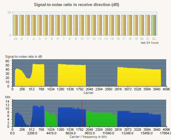

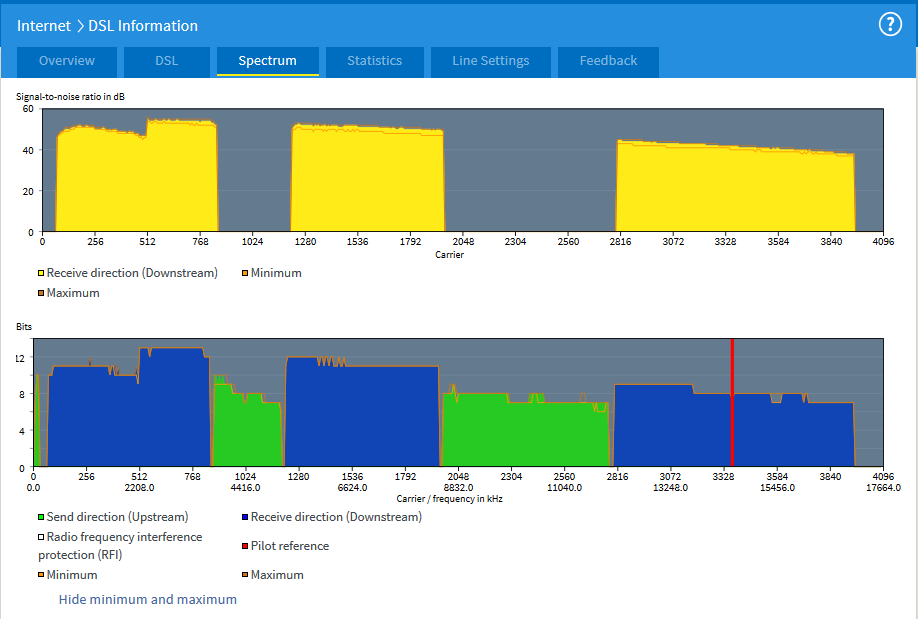

Op de FritzBox zijn er 2 pagina's die hierover goede info geven:
Internet > DSL Information > Statistics
Hier zie je de SNR (dowload) van de laatse 24 uur, of de laatste week:
Bij de grafiek van de laatste week zie je duidelijk de SNR verlaging bij een overgang van 70 mbps (24dB) naar 100 mbps (15dB)
Internet > DSL Information > Spectrum
Hier zie je het Spectrum (tot 17MHz). Druk op "Show minimum and maximum":
Bij een stabiele lijn zie je maar 1 oranje lijntje, bij een onstabiele lijn zie je 2 oranje lijnen, die soms ver van mekaar liggen.

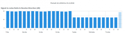

Inmiddels opnieuw 100/30, noise margin (received) is amper gezakt tot 15 dB tov 18 dB voordien (toen 85/30). Dus die uitleg van EDP dat die met 6 dB zou zakken indien verhoogt naar 100/30, blijkt ook niet te kloppen. Waarom ik dus steeds van 100/30 wordt afgehaald, is me nog altijd niet duidelijk.

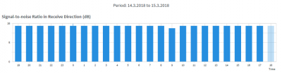

Bij mij zijn de lijnwaarden over een tijdspanne van een 2 tal weken ook verslechterd. Na een reconnect (niet zelf geforceerd, was automatisch), zat ik weer op de oorspronkelijke waarden, om de 2 weken erna weer stilletjes te zakken naar de huidige waarden: SNR voor upload en download zijn beide met 2 verlaagd. Attainable upload is met een 8tal % gezakt, wat duidelijk in het spectrum te zien is. Vooralsnog geen probleem natuurlijk, want ik blijf mijn profiel behouden, dus ik klaag zeker niet.
Geen idee waarom dit zo kan veranderen. Het is 2x na elkaar, dus ik veronderstel dat dit niet aan nieuwe vdsl verbindingen te wijten is, want dan had het niet terug kunnen stijgen na de disconnect. Een onstabiele lijn is het ook niet, want het is heel geleidelijk omlaag gegaan, om dan amper nog te veranderen.
Ik vroeg me dus af: Zou het kunnen dat DLM express mijn lijn wat slechter maakt (zonder dat ik daar last van ondervind), zodat andere lijnen misschien iets beter kunnen worden? Dat zou misschien verklaren waarom sommigen hier na een hele tijd stabiel een 100mbit verbinding te hebben, nu 'maar' 85mbit hebben? Of is dat totaal onmogelijk?
Van dit...
... naar dit:
Van dit...
... naar dit:
- petrol242
- Berichten: 4369
Als de SNR zakt kan dit door 2 dingen komen. Ofwel zakt het uitgestuurd vermogen vanuit de dslam op de lijn, ofwel neemt de ruis toe. Gezien het verlies op je lijn nauwelijks veranderd is in je twee situaties, vermoed ik het eerste en is het te zoeken in de dslam.

Attainable was gezakt van 38521 naar 35600, wat ongeveer een 8% is. Ik kan dat niet afleiden uit het spectrum, maar je kan wel zien dat er een plek is waar de huidige waarden een heel deel onder de maximum waarden liggen.
Kan het dan de dslam zijn die het uitgestuurde vermogen zo regelt om zoveel mogelijk verbindingen een zo hoog mogelijk profiel te laten halen (ipv DLM)?
- petrol242
- Berichten: 4369
Ik weet niet of de dslam een variërend vermogen kan uitzenden, maar ik denk dat we het wel ergens in die richting moeten zoeken.
Wat betreft dat spectrum, een grillige min/max is normaal rond carrier 1024.
