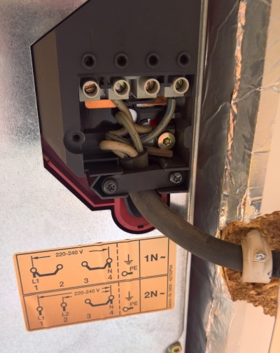

Monofasig 40A voldoende ?
Naar aanleiding van de vervanging van een keramische kookplaat heb ik vastgesteld dat ik slechts 40A monofasig heb.
De meeste nieuwe inductieplaten hebben echter een 5-pin aansluiting voor meerdere fasen. De vraag is dus wat te doen... de nieuwe (nog aan te kopen kookplaat) vermeld een vermogen van 7400W wat op zich mogelijk is met 40A (goed voor zo'n 8800-9200W) maar kan je zomaar een dergelijke kookplaat aansluiten op een monofasig net ?
Het lijkt me dat ik dan ook niet veel meer over heb... ik vermoed dat koken en gelijktijdig wassen/drogen dan vermoedelijk een probleem gaat geven ?
Of moet ik m'n aansluiting laten aanpassen naar driefasig ?

honda4life schreef:En welke kabel ligt er naar je kookvuur?
Dit is het doosje in de muur... is dit 4mm ? De zekering is trouwens 32A (vandaar dus de 7400W ?) en enkel voor het fornuis.
Jack Daniels schreef:Inductie kookplaat die aangesloten kan worden op 3 fasen kan ook op 1 fase aangesloten worden.
De aansluiting van de huidige kookplaat ziet er als volgt uit...
... maar ik kan nergens vinden hoe dit zou zijn bij de potentiele inductie plaat (Siemens EX875LYE3E).
Het zou ofwel een 3G6 moeten zijn, ofwel een 5G4.
3G6 zet je op 32A, 5G4 op 20A.
monoF of 3F: ga er maar vanuit dat een standaard kookplaat anno 2018 zowel 1F als 3F aangesloten kan worden.
Maar voor het type dat jij wil kopen, kan ik idd niet meteen een tastbaar bewijs vinden.
Zo zag het er bij onze kookplaat uit:
1F: de draadjes van de lijn moeten gebundeld blijven in de klem
3F: klemmetje openbuigen en elke lijn op de individuele lijnen aansluiten

Wat er in de muur zit kan ik zo niet meteen zien... maar dat zijn volgens mij maar drie aders (en betwijfel of dat 6mm is).
Ik vermoed dat het dus eerder een 3G4 kabel is... maar ik ga dit weekend alles nog eens open vijzen (misschien dat het in de zekeringkast beter te zien is). De zwarte kabel die je kan zien is deze van het bestaande fornuis en dat is vermoedelijk een 5G4 al worden daar dus maar 3 aders van gebruikt.

Nu nog je kabelsectie controleren
Ik ben daarnet even gaan kijken en de kabel is drie-aderig... echter er zit geen enkele opdruk op.
Kijk ik naar de diameter van één kabelader dan is dit ongeveer 5 a 6 mm (heb namelijk geen schuidpasser).
Volgens de tabel zou dit dan 10 mm2 zijn indien ik uit ga van een manteldikte van 0.7mm ?

Aan je foto van hierboven te zien kunnen er aan die klemmen geen geleiders van 10mm² aangesloten worden.
Berichten: 16674
Uitgedeelde bedankjes: 522 keer
Bedankt: 1222 keer
Puur obv de foto zou ik 4mm² zeggen, 10mm² eerder niet.
Zet de automaat af, vijs 1 kabel los en meet die?
Ter info: 10mm², dat is wat je krijgt van Eandis tot aan uw kWh meter (4x10) en wat er tussen de zekeringkast en de kWh meter ligt.
Ook in uw zekeringkast zijn alle automaten verbonden met 10mm².
VOB 3G10 kost €3,96/m
VOB 3G6 kost €2,20/m
VOB 5G4 kost €1,90/m
Het zou dus niet zo slim zijn als uw installateur voor de lol een dikkere kabel gestoken zou hebben.

Ik ga één van de volgende dagen eens op zoek naar een schuifpasser... zonder blijft het toch maar een gok.
heist_175 schreef:Ter info: 10mm², dat is wat je krijgt van Eandis tot aan uw kWh meter (4x10) en wat er tussen de zekeringkast en de kWh meter ligt.
Die is inderdaad dikker... maar ik heb daar maar 2 kabels natuurlijk vanwege monofasig.
heist_175 schreef:Ook in uw zekeringkast zijn alle automaten verbonden met 10mm².
Dat is dan weer dezelfde dikte dacht ik als die kabel naar het fornuis.

Enfin... m'n buur is niet thuis, zal dus nog even moeten wachten voor de schuifpasser.
