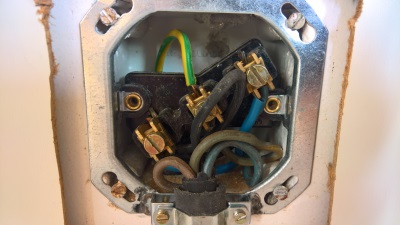

Dit is het doosje in de muur... is dit 4mm ? De zekering is trouwens 32A (vandaar dus de 7400W ?) en enkel voor het fornuis.honda4life schreef:En welke kabel ligt er naar je kookvuur?

Het zou ofwel een 3G6 moeten zijn, ofwel een 5G4.r2504 schreef:Dit is het doosje in de muur... is dit 4mm ? De zekering is trouwens 32A (vandaar dus de 7400W ?) en enkel voor het fornuis.honda4life schreef:En welke kabel ligt er naar je kookvuur?
3G6 zet je op 32A, 5G4 op 20A.

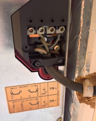

Zo zag het er bij onze kookplaat uit:
1F: de draadjes van de lijn moeten gebundeld blijven in de klem
3F: klemmetje openbuigen en elke lijn op de individuele lijnen aansluiten
Wat er in de muur zit kan ik zo niet meteen zien... maar dat zijn volgens mij maar drie aders (en betwijfel of dat 6mm is).heist_175 schreef:Het zou ofwel een 3G6 moeten zijn, ofwel een 5G4.
Ik vermoed dat het dus eerder een 3G4 kabel is... maar ik ga dit weekend alles nog eens open vijzen (misschien dat het in de zekeringkast beter te zien is). De zwarte kabel die je kan zien is deze van het bestaande fornuis en dat is vermoedelijk een 5G4 al worden daar dus maar 3 aders van gebruikt.

Indien mogelijk, meet eens met een schuifmaat de diameter van die geel-groene (aardingsgeleider), die moet 2.75mm bedragen voor 6mm².
Uiteraard eerst de betreffende kring spanningsloos zetten en voor je veiligheid even met een meettoestel kijken of er nog SPANNING op zit (meet op alle aanwezige klemmen).
En maak dat achter je rug niemand de automaat terug kan inleggen

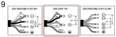

Bij Siemens plakt dat schema onderaan de plaat (en staat het jammer genoeg maar bij een paar modellen in hun handleiding), maar als je dat op voorhand wil weten is mijn ervaring even bellen of mailen naar Siemens en dan sturen ze dat op. Of je kan iemand zoeken die dat model heeft en een foto maken van het schema, of in de winkel gaan kijken als het is uitgestald naar de onderkant kijken

Niet echt... kijk even bij de opmerkingen;M_016 schreef:Dus blijkbaar geleverd met een 5 polige Perilex stekker voor een 3-fazige aansluiting
Maar het is niet echt een antwoord of 1F mogelijk is of niet... al heb ik zo'n vermoeden van wel (en dat het is zoals heist z'n foto).Minpunt:
Voor deze kookplaat heb je een 5-polige stekker, kabel en stopcontact nodig. De stekker wordt niet meegeleverd.

De meeste kookplaten zijn 2f of 1f aan te sluiten, schema aan de onderkant van de plaat of met een vermelding aan het uiteinde op de kabel. Meestal ook vermeld op de type sticker op de doos. 3f platen kan je bijna niet meer vinden.
De diameter van de kabel(s) moet wel in orde zijn. Normaal zijn die al afgezekerd volgens norm, je moet enkel kijken of dit overeenstemt met de kookplaten.
Een 40A afzekering komt overeen met 3f*15A wat nog meer problemen oplevert let gelijktijd gebruik van toestellen (én ook met 3f*20 of 25A!)
40A en 3f*15A zullen hetzelfde capaciteitstarief betalen

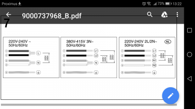

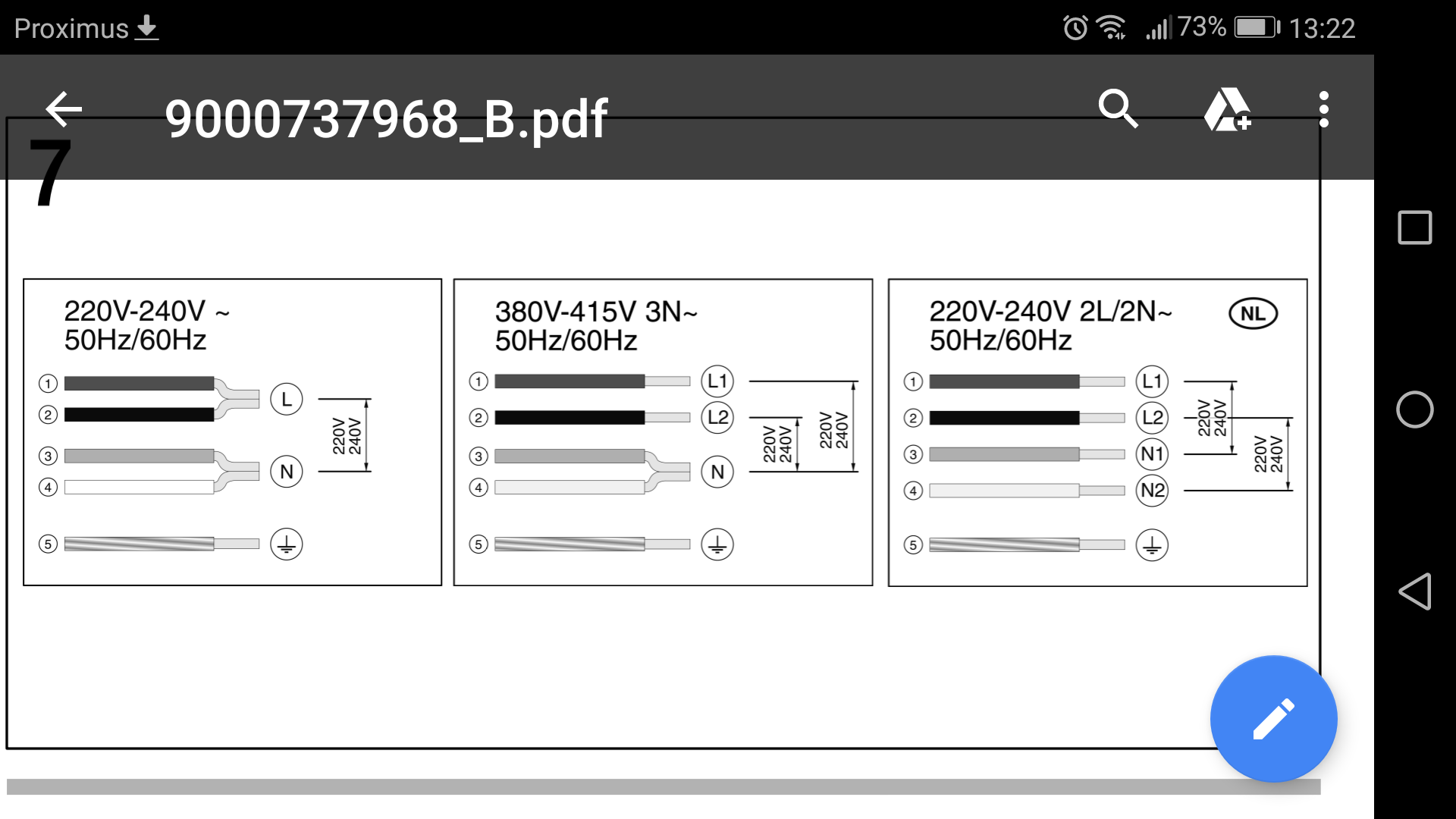

Via website Siemens service vind ik de handleiding, kan perfect monofasig, 3-fasig 400V+N of 3-fasig 230V aangesloten worden.
Echt 3fasig is dat niet, eerder 2x monofasig 230V.
http://www.siemens-home.bsh-group.com/b ... on-manuals
Bedankt voor de link... mits wat prutsen aan de URL ben ik terecht gekomen bij m'n potentiele plaat en ook daar is het mogelijk.
Bron: http://media3.bsh-group.com/Documents/9001093672_E.pdf

Nu nog je kabelsectie controleren
Ik ben daarnet even gaan kijken en de kabel is drie-aderig... echter er zit geen enkele opdruk op.
Kijk ik naar de diameter van één kabelader dan is dit ongeveer 5 a 6 mm (heb namelijk geen schuidpasser).
Volgens de tabel zou dit dan 10 mm2 zijn indien ik uit ga van een manteldikte van 0.7mm ?
- lacer
- Berichten: 3524
- Locatie: 09
- Bedankt: 212 keer
Aan je foto van hierboven te zien kunnen er aan die klemmen geen geleiders van 10mm² aangesloten worden.
- Berichten: 17542
- Bedankt: 1273 keer
Puur obv de foto zou ik 4mm² zeggen, 10mm² eerder niet.
Zet de automaat af, vijs 1 kabel los en meet die?
Ter info: 10mm², dat is wat je krijgt van Eandis tot aan uw kWh meter (4x10) en wat er tussen de zekeringkast en de kWh meter ligt.
Ook in uw zekeringkast zijn alle automaten verbonden met 10mm².
VOB 3G10 kost €3,96/m
VOB 3G6 kost €2,20/m
VOB 5G4 kost €1,90/m
Het zou dus niet zo slim zijn als uw installateur voor de lol een dikkere kabel gestoken zou hebben.
M_016
- Berichten: 922
- Bedankt: 113 keer
Ter info (zonder reclame te maken)
Uw foto boven ziet er op het eerste zicht inderdaad niet direct van het type 6 of 10 mm² uit (meten is zeker zoals hierboven reeds vermeld)
https://www.gamma.be/nl/assortiment/xvb ... b021527288
https://www.gamma.be/nl/doe-het-zelf/el ... eitskabels
Ik had ook het idee dat 10mm2 dikker zou zijn (maar wat klopt er dan niet aan m'n theorie... tenzij ik zo slecht meet).heist_175 schreef:Puur obv de foto zou ik 4mm² zeggen, 10mm² eerder niet.
Ik ga één van de volgende dagen eens op zoek naar een schuifpasser... zonder blijft het toch maar een gok.heist_175 schreef:Zet de automaat af, vijs 1 kabel los en meet die?
Die is inderdaad dikker... maar ik heb daar maar 2 kabels natuurlijk vanwege monofasig.heist_175 schreef:Ter info: 10mm², dat is wat je krijgt van Eandis tot aan uw kWh meter (4x10) en wat er tussen de zekeringkast en de kWh meter ligt.
Dat is dan weer dezelfde dikte dacht ik als die kabel naar het fornuis.heist_175 schreef:Ook in uw zekeringkast zijn alle automaten verbonden met 10mm².
jackho
- Berichten: 4333
- Bedankt: 279 keer
Ik weet niet of het AREI reeds veranderd is ondertussen maar vroeger was het voor elektrische fornuizen (kookplaat + oven) 6 mm2 bij mono en 4 mm2 bij drie fasen.
(Met ergens uitzonderingen waar je met 2,5 mm2 mocht werken als ...... )
Dus ik geloof niet dat een elektricien zal een 10 mm2 leggen voor een kookfornuis
Maar voor een zekering van 32A en een kookfornuis verwacht ik dan toch wel 6mm.
Enfin... m'n buur is niet thuis, zal dus nog even moeten wachten voor de schuifpasser.
- Berichten: 17542
Dat klopt. Als je een automaat van 32A steekt, moet je minstens 6mm² steken. (4mm² mag tot een automaat van max 25A).r2504 schreef:Maar voor een zekering van 32A en een kookfornuis verwacht ik dan toch wel 6mm.
Naar uw kWh meter zou toch 4x10 kunnen/moeten liggen, anders sta je voor grote werken als je ooit wil verzwaren naar 3F.r2504 schreef:Die is inderdaad dikker... maar ik heb daar maar 2 kabels natuurlijk vanwege monofasig.heist_175 schreef:Ter info: 10mm², dat is wat je krijgt van Eandis tot aan uw kWh meter (4x10) en wat er tussen de zekeringkast en de kWh meter ligt.
Meestal legt Eandis dus 4x10, dan kan je tot 3F/63A gaan (28kVA ~ 28kW).
De bekabeling in uw bord zou ook 6mm² mogen zijn, maar dan zit je vast op 40A. Ook hier is het verstandiger om voor 10mm² te gaan, zodat je ook 50A en 63A "ready" bent.Dat is dan weer dezelfde dikte dacht ik als die kabel naar het fornuis.heist_175 schreef:Ook in uw zekeringkast zijn alle automaten verbonden met 10mm².
Anders moet je bij de minste verhoging (bv 1F/40A -> 1F/50A of 1F/63A) heel uw bord herkableren.
Het prijsverschil tussen kableren op 6mm² of 10mm² is letterlijke enkele euro's (je hebt maar 4 of 5 meter nodig voor een gans bord), maar de kost zit natuurlijk in de manuren bij herkableren.
Al raad ik iedereen aan om met aansluitrails te werken en niet met losse kabeljes.
