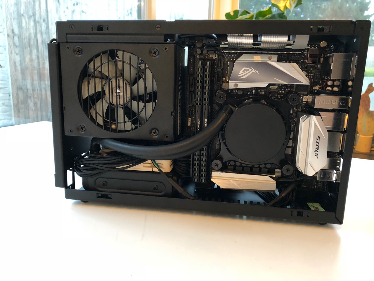

Even dit oud topic oprakelen, ik had dus blijkbaar het idee voor een SFF game-PC ergens in juli 2016, in Februari 2017 dan eindelijk de spullen geleverd en nu in Februari 2018 zit ik al aan v2 van de case :-)

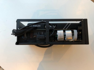

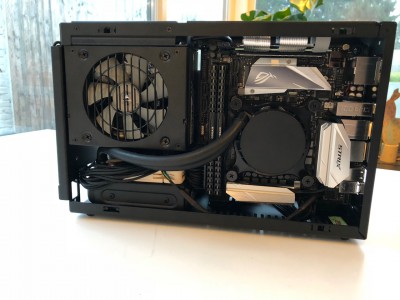

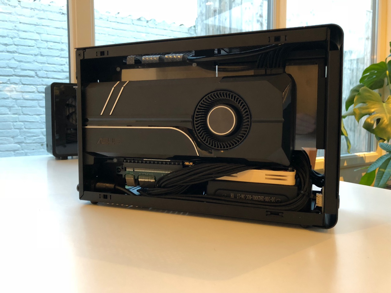

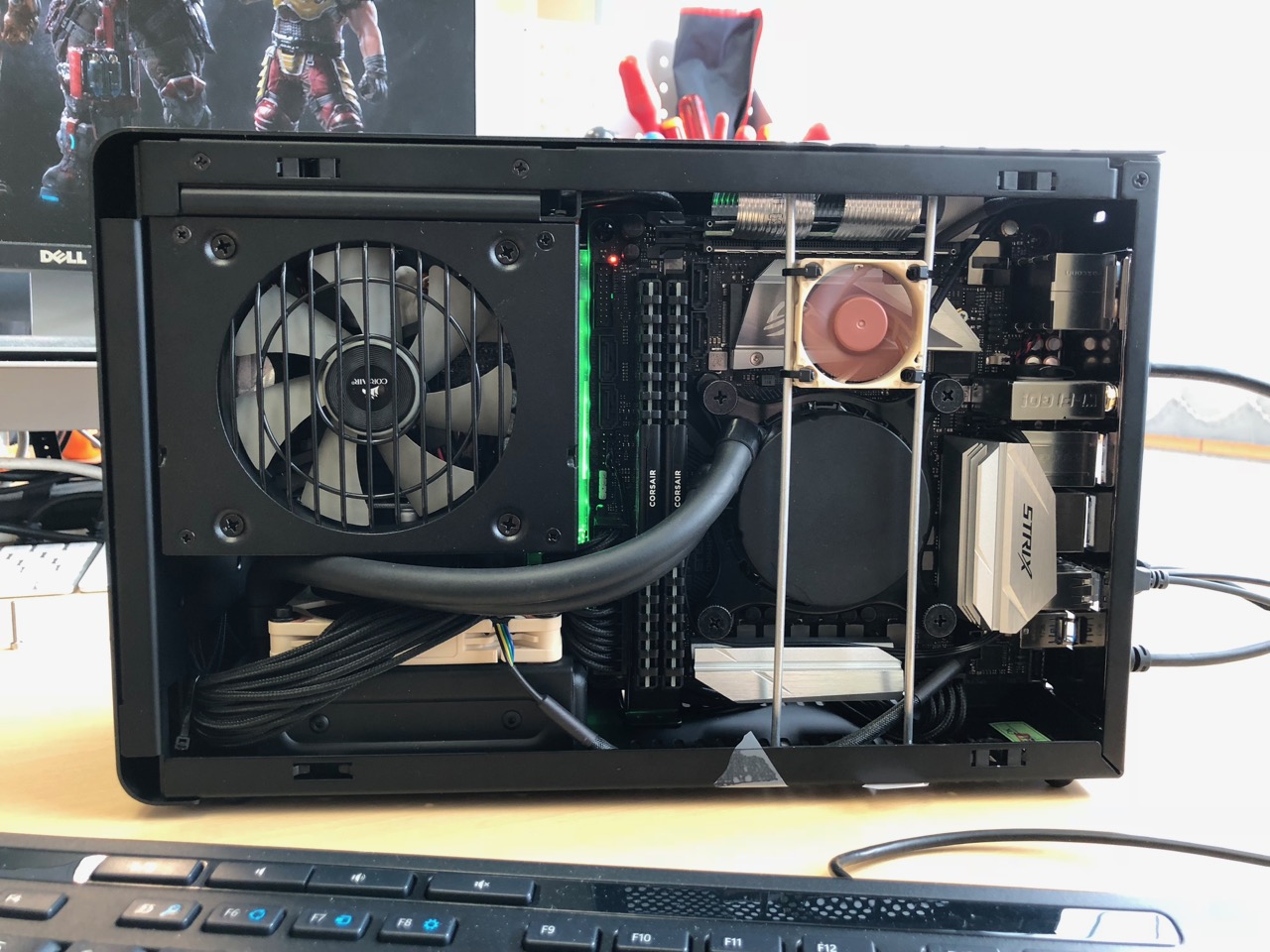

Gisterenavond in elkaar gestoken, dit is de binnenkant:
  • Dan A4-SFX v2
  • Intel Core i7-8700K Boxed
  • Asus ROG Strix Z370-I Gaming
  • Asus GeForce GTX 1080Ti Turbo
  • Asetek 545LC
  • Noctua NF-A9x14 PWM, 92mm
  • Corsair Vengeance LPX CMK32GX4M2D3200C16
  • Samsung 960 Pro 1TB

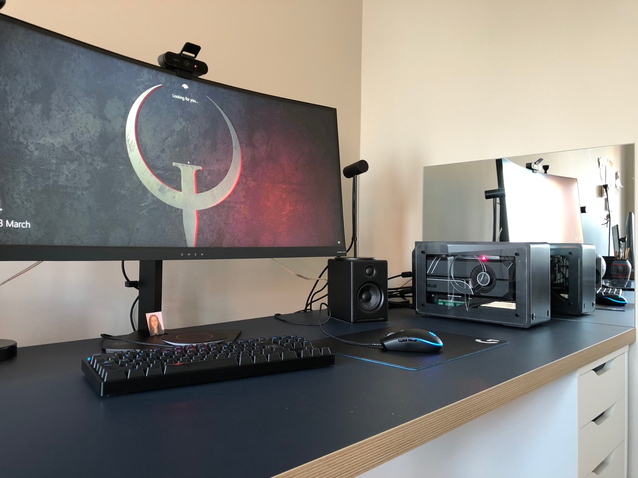

Verder ook nog:
  • Logitech Brio 4K Ultra HD
  • TP-Link USB 3.0 7-Port Hub met 2 oplaadpoorten
  • HP Omen X 35 Zwart
  • Audioengine A2+ Zwart
  • Logitech G Pro (Qwerty NL)
  • Logitech Pro Gaming Mouse
  • Logitech G440 Hard Gaming Mouse Pad
  • Logitech G933 Zwart
  • Oculus Touch Zwart
  • Oculus Rift

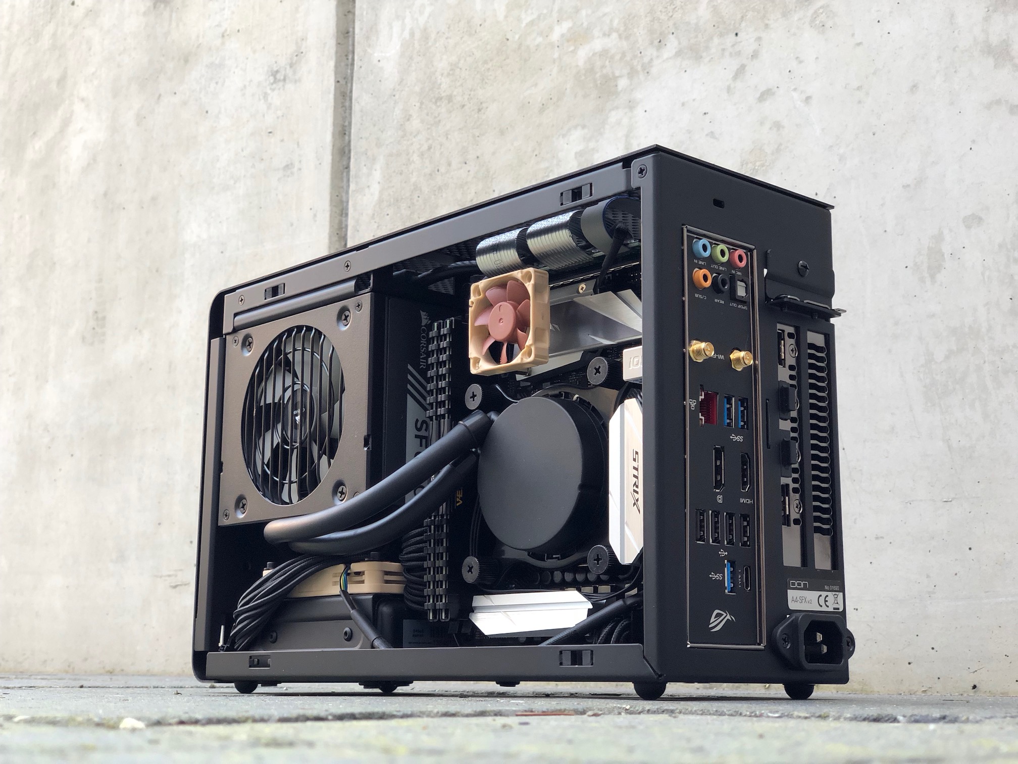

En dit is de buitenkant:

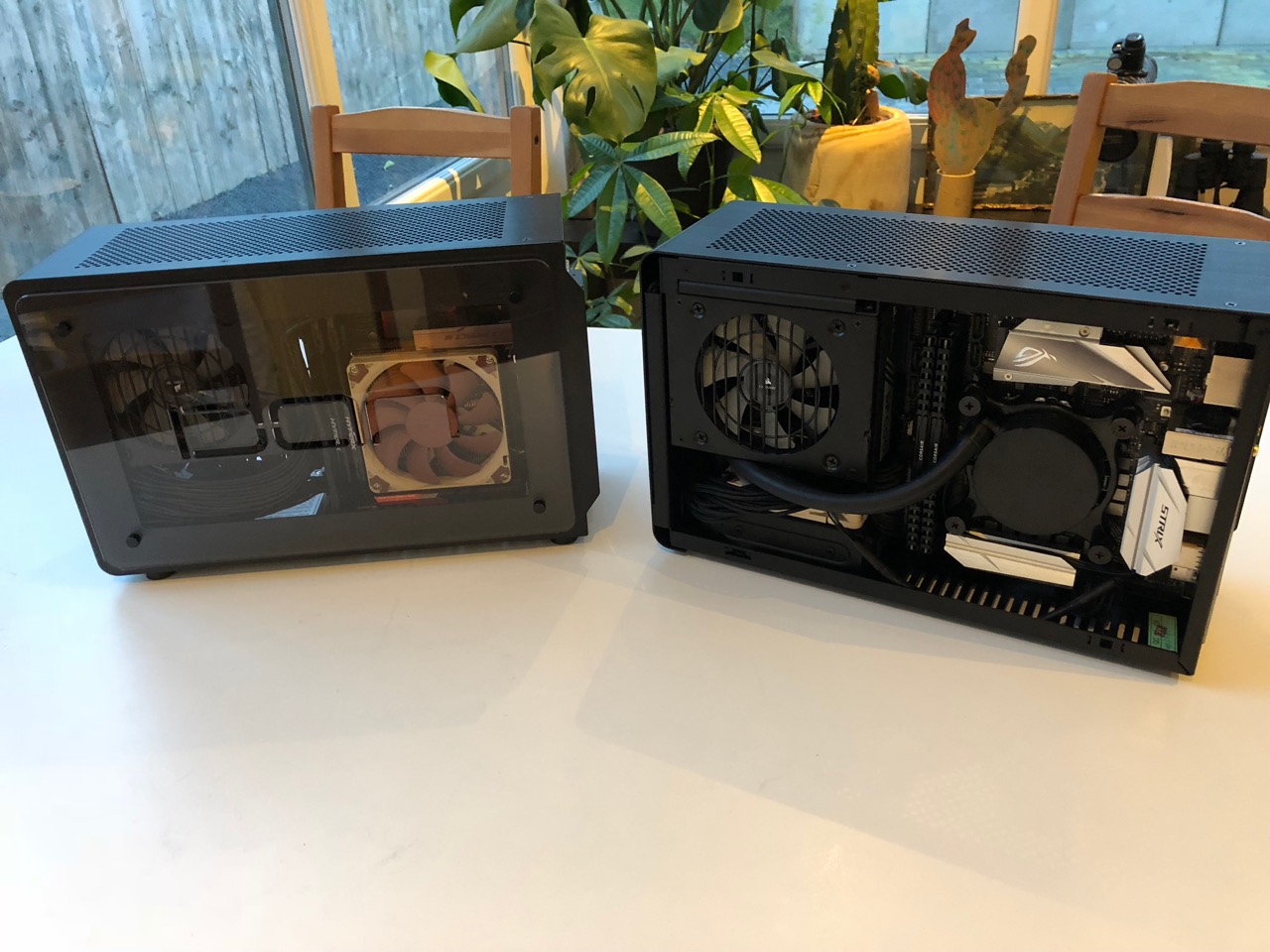

Hier is oud en nieuw naast elkaar:
Heb nog niet zitten tweaken, dus het moederbord, CPU en GPU draaien aan standaardinstellingen.

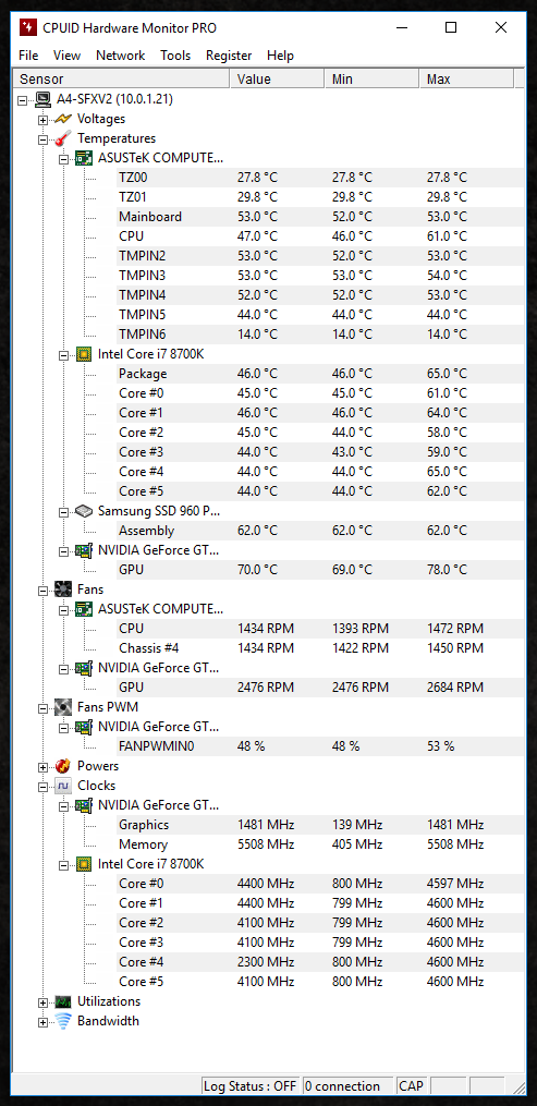

Dit zijn de temparaturen na een uurtje Quake Champions op 3840x1440 ultra kwaliteit:
Supertevreden van!

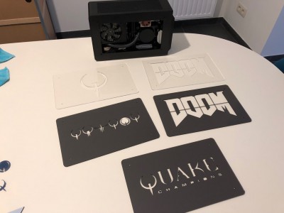

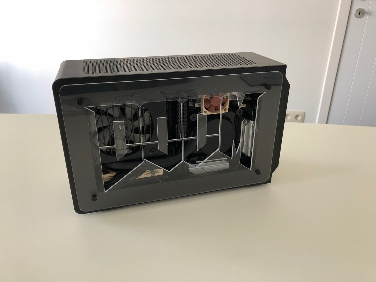

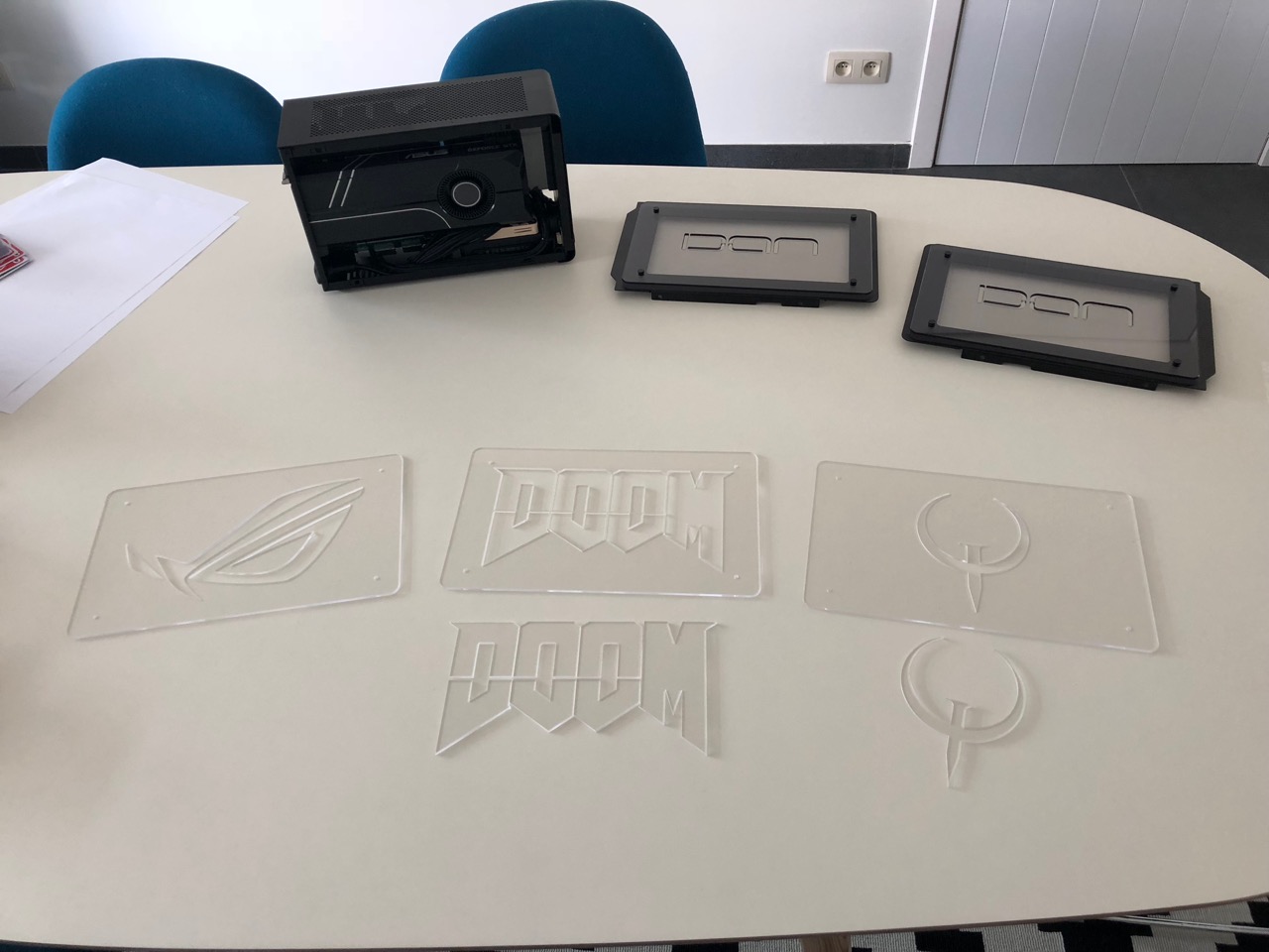

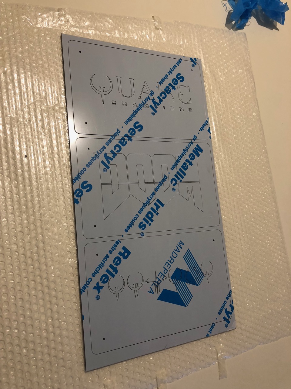

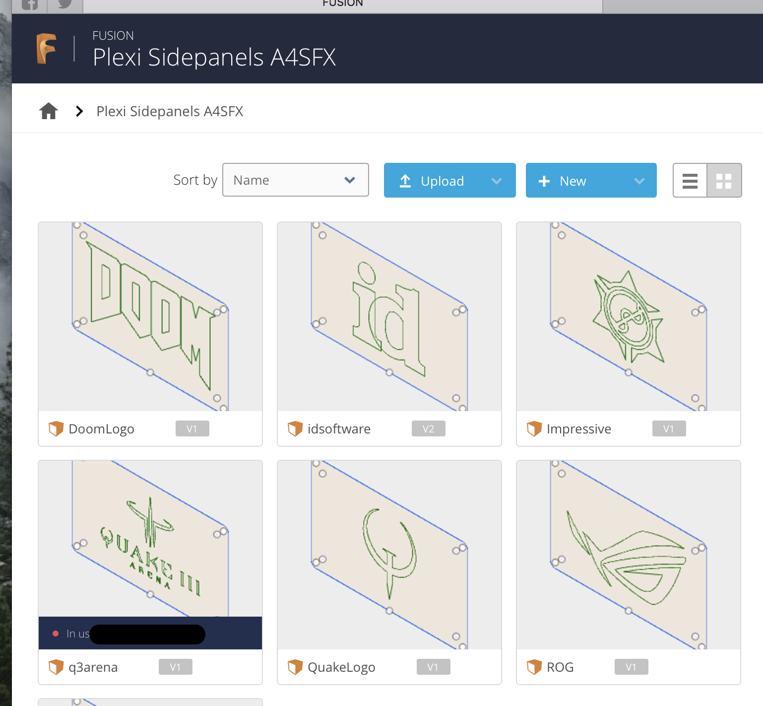

Ben m'n ontwerp voor een custom plexi glazen sidepanel aan het uitzoeken .... maar ik voel al dat ik straks niet ga kunnen kiezen :-)

BTW: waarvoor dient die kleine 4cmx1cm (oid) Noctua?
Berichten: 6606
Bedankt: 771 keer
TimoLimo schreef:[...]waarvoor dient die kleine 4cmx1cm (oid) Noctua?
Schaamteloze copy/paste :-)

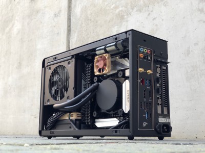

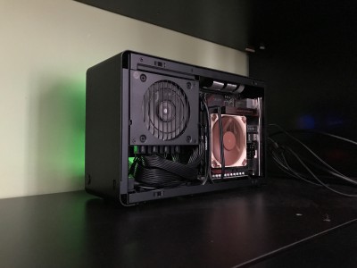

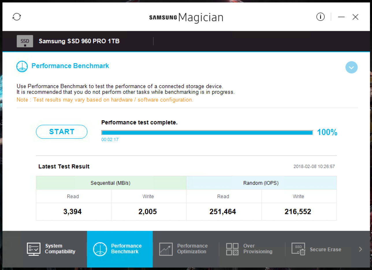

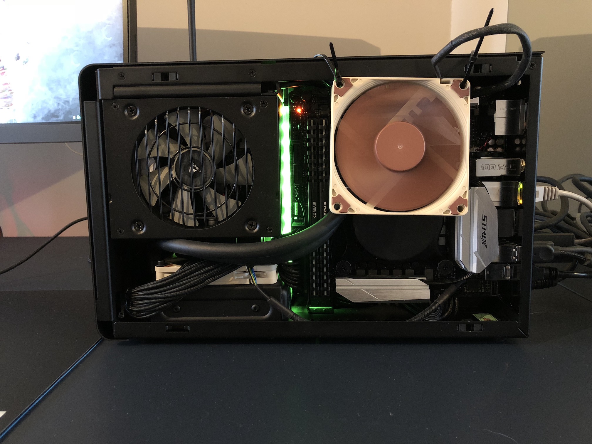

Dus ja, over die Samsung 960 Pro MVNe M.2 SSD...
Die is snel, sneller dan alles wat ik al ooit in een Windows PC gezien heb. Een benchmark zegt niet altijd alles, maar met deze Samsung 960 Pro voelt het hele systeem verschrikkelijk snappy. Bij het loaden van maps en games was de vorige i7 ook al supersnel, maar ik heb de indruk dat het nu nog wat sneller geworden is.

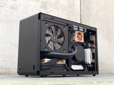

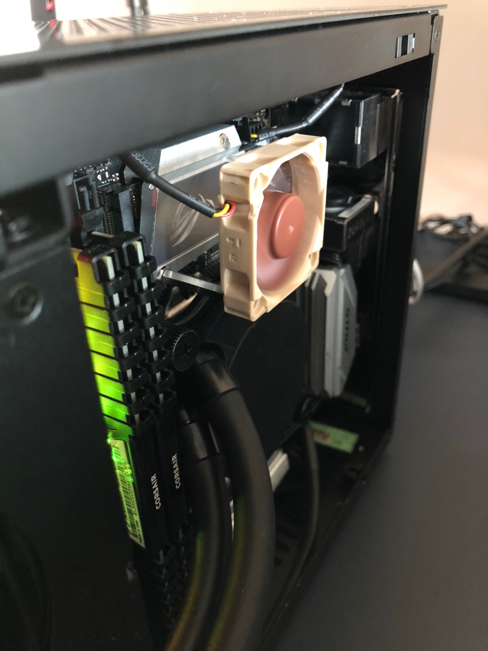

Alleen ben ik er dus achter gekomen dat een MVNe SSD véél warmer wordt dan een gewone normale SATA SSD. Die veel hogere snelheid komt dus wel met een prijs. En dat het M.2 slot vanvoor op het moederbord een dik blok aluminium heeft als heatsink verraadt het misschien al een beetje.
Alleen is er door de Asetek 545LC waterkoeling dus geen CPU fan en dus geen airflow over het moederbord.
Daar ben ik achtergekomen na een lange Quake Champions sessie waar ik via nVidia ShadowPlay m'n gameplay aan het opnemen was. Als de laatste match gedaan was, voelde het hele systeem sloom aan, en het duurde enkele minuten eer ShadowPlay kon afgesloten worden en dus Quake Champions ook. Nadien bleek het systeem geen input meer te aanvaarden van keyboard en muis, maar ik zag nog wel de Hardware Monitor. Ik dacht onmiddellijk aan temperaturen van de CPU en de GPU, maar die waren met 70°C en 81°C helemaal binnen de grenzen van wat die kunnen hebben.
Maar de MVNe SSD was wel 91°C! Ik kon alleen het systeem nog afsluiten, en bij het herstarten gaf de UEFI bios aan dat ik "dringend de SSD moest backuppen en vervangen"! Maar na een paar minuten het systeem uit te hebben laten gestaan was de temperatuur terug gedaald en kon ik het gewoon terug opstarten.

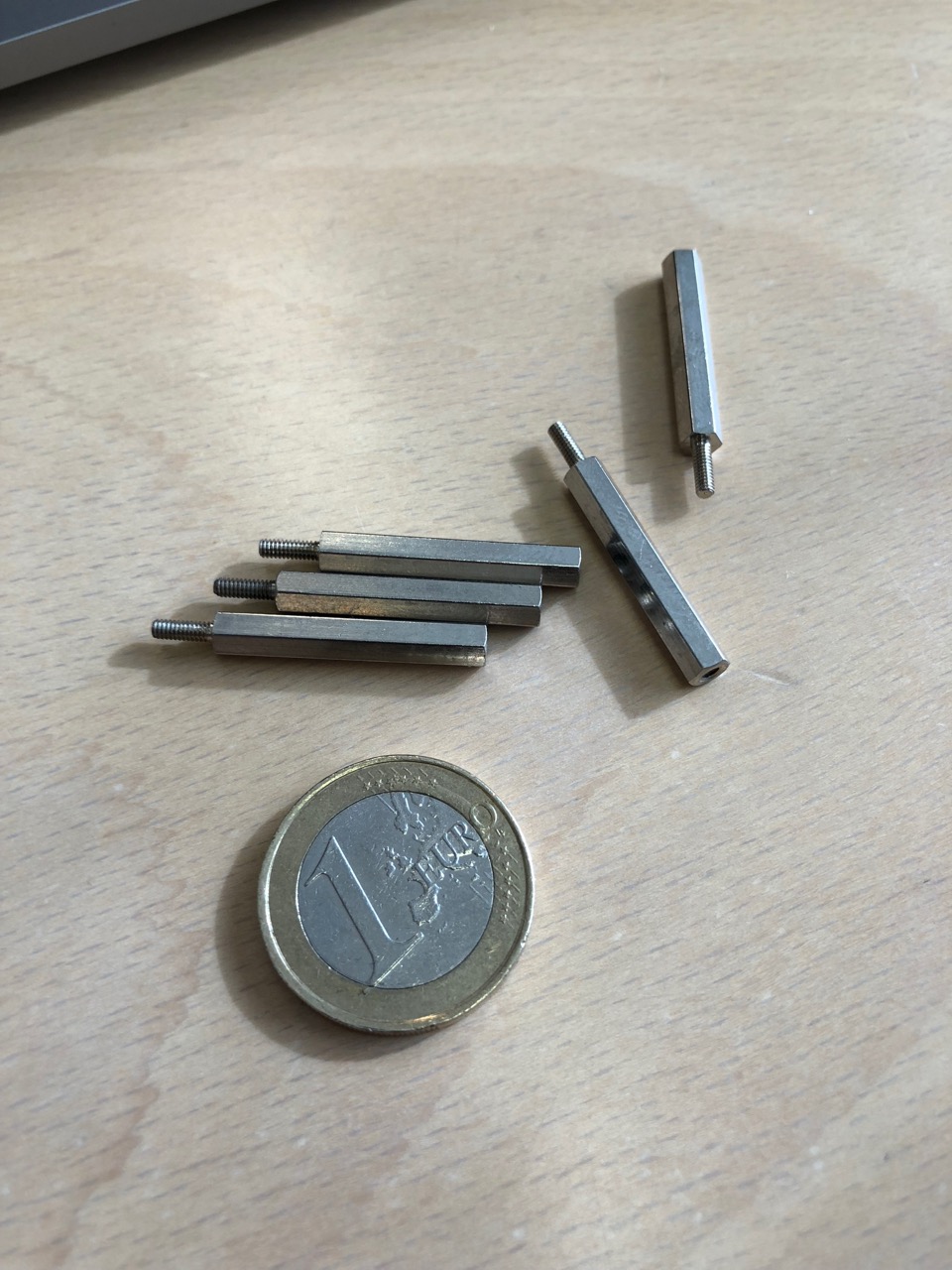

Dan heb ik dus een Noctua NF-A9x14 met wat straps zo gehangen dat deze koude lucht over de SSD blaast. Na dezelfde test met Quake Champions en enkele stresstests voor de SSD komt de temperatuur hiervan niet meer boven de 40°C uit. Opgelost dus.
Alleen zal ik nu nog een mooie oplossing moeten vinden om de fan te bevestigen in de kast. Ik heb aluminium buisjes gevonden met exact dezelfde diameter als een gaatje in de bovenkant van de case. Als ik nu nog een oplossing vind om die fan (of een kleiner model) mooi vast te maken dan heb ik de temperatuur onder controle.
Dus, mensen die een A4-SFX samen met een Asetek 545LC willen combineren met een M.2 SSD kan ik alleen maar meegeven om rekening te houden met de hoge temperaturen van zo'n SSD. Een gewaarschuwd man 😀
Uiteindelijk heb ik M2 standoffs gevonden (besteld bij een groothandel) en daarmee de fan vastgemaakt net boven de SSD heatsink en kon ik de aluminium buisjes dus weglaten.
Ziet er niet eens zo slecht uit :-)

selder schreef: (...) maar ik zag nog wel de Hardware Monitor. Ik dacht onmiddellijk aan temperaturen van de CPU en de GPU, maar die waren met 70°C en 81°C helemaal binnen de grenzen van wat die kunnen hebben.
Gebruik jij enkel HW Monitor om uw temperatuur in de gaten te houden?
Ik zoek eigenlijk iets dat draait als service (of automatisch opstart) en waarbij ik na bv een week kan zien in logs, grafieken of iets dergelijks wat de max temp was en hoe het temp verloop was in de voorbije periode.
Iemand tips?
HW Monitor crasht geregeld als mijn pc uit standby komt, houdt geen logs bij, draait niet als service, ...
Berichten: 6606
Bedankt: 771 keer
Ik gebruik er zo veel, CoreTemp, RealTemp, HWMonitor Pro, Open Hardware Monitor, Speedfan (vroeger, al lang niet meer gebruikt).
HWMonitor Pro kan grafieken maken van zijn logging, maar of die als service kan draaien, je kan hem iig in de start-up van je Windows gooien...

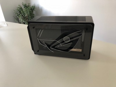

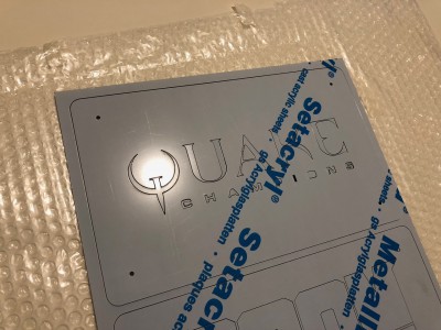

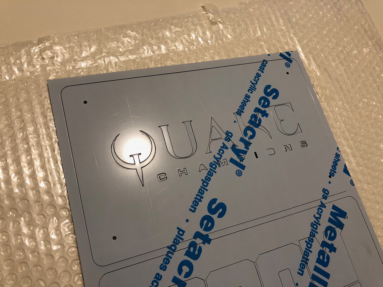

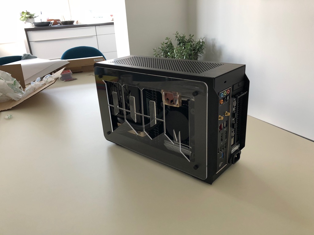

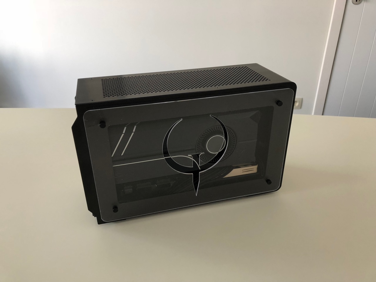

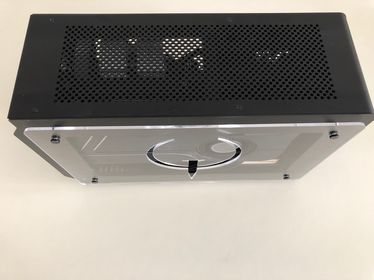

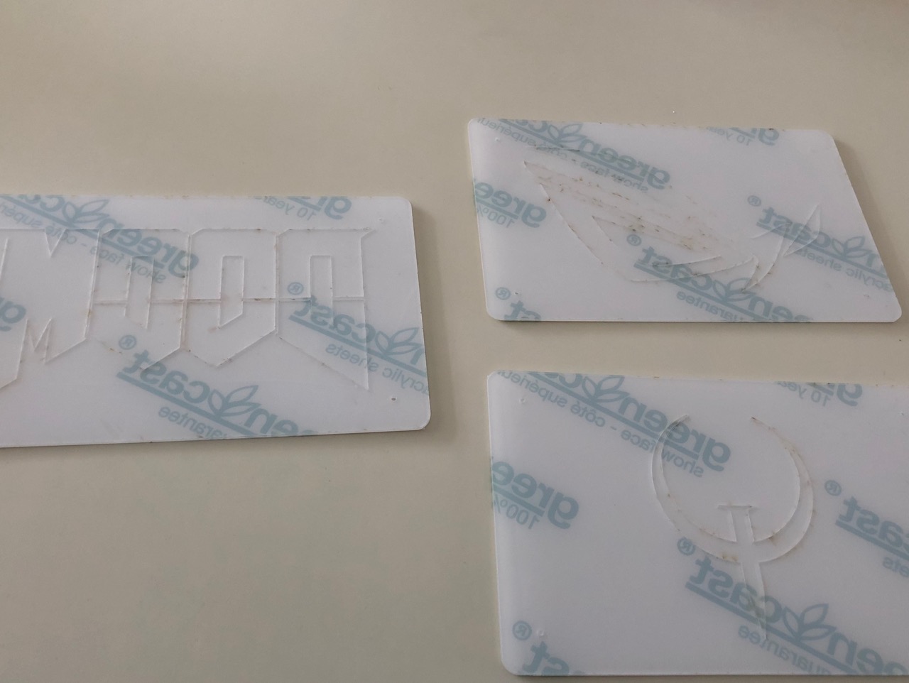

Happy day today :-) Vroeger dan verwacht zijn de plexi sidepanels al binnengekomen ...
Zeer aangenaam verrast met het resultaat, perfect afgewerkt. Dacht eerst dat ik me vergist had van materiaal, maar er zat nog een beschermingsfolie op, een ondoorzichtige witte aan de eene kant, en een melk-witte aan de andere kant...
Take a look :-)
Alle foto's:
Berichten: 6606
Bedankt: 771 keer

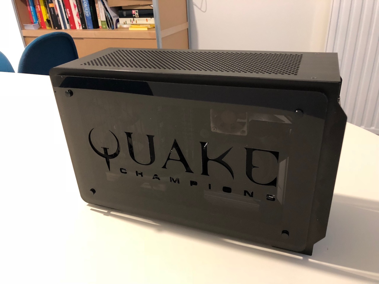

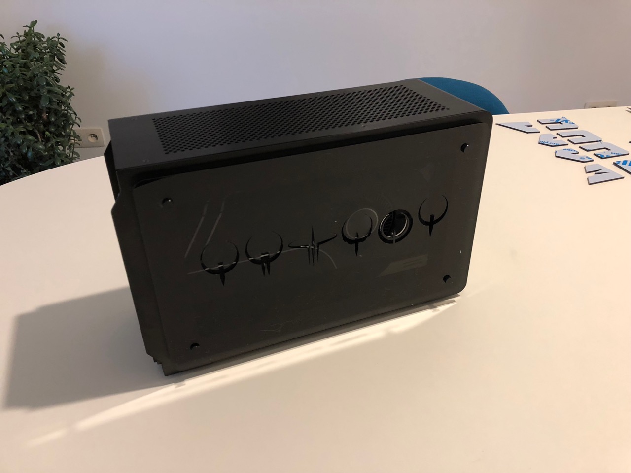

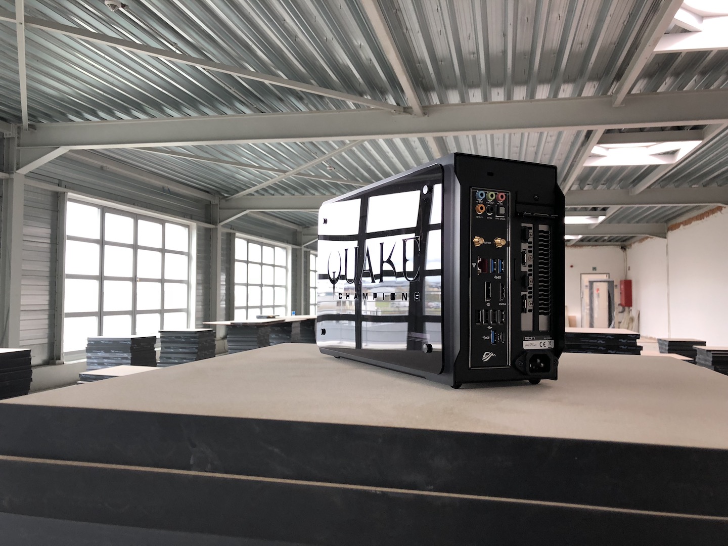

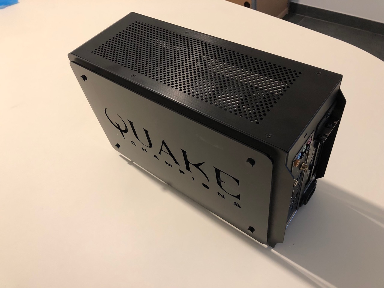

Ondertussen de 2de bestelling toegekomen, dit keer geen kleurloos 100% transparant plexi, maar "smoked black", aka zonnebrillenglas.
Berichten: 6606
Bedankt: 771 keer
A thing of beauty al zeg ik het zelf :-)
Tim H.
Berichten: 759
Bedankt: 38 keer
heel de serverroom weggedaan en in dat kleine dingetje gestopt :-)
Maar zeer mooi bakje..veel beter dan het doorzichtige plexi.
