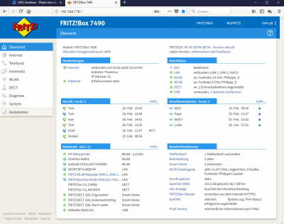

Zonet de laatste BETA geïnstalleerd op mijn FB 7490: Version: 6.98-50796 (vorige version 113.06.83)
Previous DSL version ingesteld en op het eerste zicht functioneert alles.
De 2 FritzFons maken een update en ook de Fritz Repeater 1750E.
2 zaken vallen op :
-Bij het inloggen op de fritzbox krijg je het Overview venster, nu is dat leeg, er staat enkel 'Interfaces' verder niks!
de andere items zijn wel in orde.
-Zoals hierboven beschreven zou bij een Broadcom DSL (177.174) automatisch Annex A ingesteld worden, hier blijft Annex B staan.
Wanneer zou die omschakeling moeten gebeuren? Bij de update? Dan is, ook zoals hierboven, DSL afgeschakeld.
Ik kan moeilijk geloven dat de FB zou omschakelen naar Annex A bij het detecteren van de DSL na de restart !!

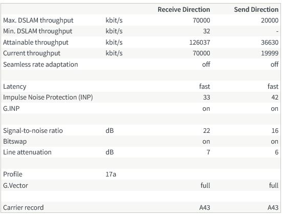

Kijk eens naar Internet > DSL Information > DSL.
Wat staat hier bij "Carrier Record"?

carrier record A43/A43 (Receive/Send Direction)

Zoals ik dus hierboven geschreven had, blijft je FritzBox niet op Annex B staan, maar synct hij op Annex A, van zodat hij een Broadcom ROP detecteert. Zie "carrier record" in je screenshotalfa_ajx732 schreef:Wanneer zou die omschakeling moeten gebeuren? Bij de update? Dan is, ook zoals hierboven, DSL afgeschakeld.
Dit is alleen vanaf deze (BETA) firmware, en alleen als die op land "België" staat.
Wat jij bedoelt is dat de "instelling" op de Web interface op Annex B blijft staan. Inderdaad, maar hij synct dus wel degelijk op Annex A ...alfa_ajx732 schreef:Zoals hierboven beschreven zou bij een Broadcom DSL (177.174) automatisch Annex A ingesteld worden, hier blijft Annex B staan.

Gesnopen,
De web interface blijft inderdaad op Annex B staan.
Slaat die Annex A/B dan enkel op die Carrier? Of heeft die nog elders invloed op?

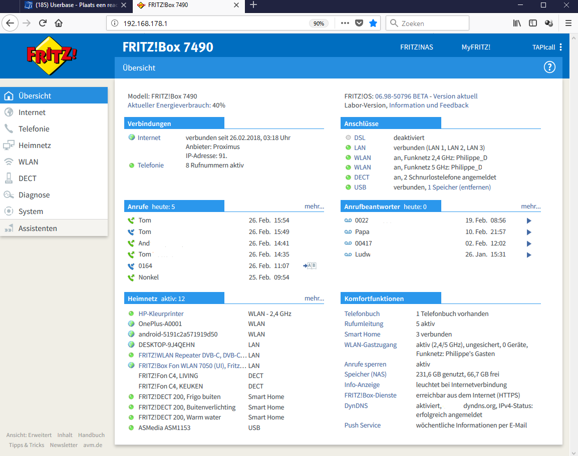

zou wel eens wegens de mod kunnen zijn? Hier werkt de overview page normaal:alfa_ajx732 schreef:Soms geen idee waarom ik geen overview krijg op de web interface?

FWIW, op mijn niet-zo-OK lijn had ik 6.84 geïnstalleerd wegens een IPv6 port-forwarding bug in 6.52, maar het resultaat was instabiel met regelmatige desynchronisaties en zelfs een DLM downgrade als gevolg (upstream 30->25).
Details: Settings waren identiek, op Previous DSL version na.

inderdaad, is een modfs probleemphilippe_d schreef: zou wel eens wegens de mod kunnen zijn? Hier werkt de overview page normaal
https://www.ip-phone-forum.de/threads/m ... st-2265594
