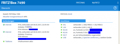

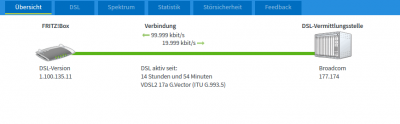

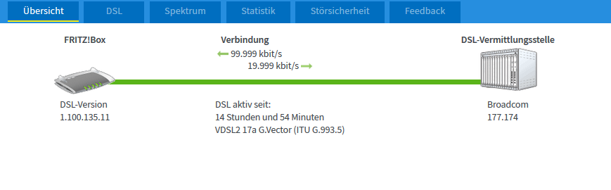

Ik heb mijzelf terug eens opgeofferd als proefkonijn, en op eigen risico de Firmware 06.80 geïnstalleerd.
Bij een upgrade naar een niet goedgekeurde versie vlieg je normaal na 2 uur op fall-back
Ben nu al 13 uur on-line (sedert gisteren avond) zonder onderbreking.
Met andere woorden: 06.80 ook reeds whitelisted ??
Goed nieuws: mijn downstream SNR is gestegen van 12 tot 15dB

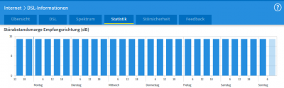

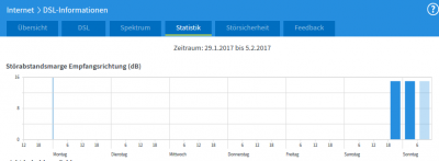

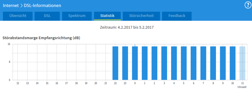

Nog een leuke nieuwe feature: je kan nu ook de statistiek (SNR, fouten, resync) van de voorbij week krijgen (in plaats van 24 uur).
Op die manier kan je de kwaliteit van je lijn beter opvolgen over tijd.
Jammer gaan de stats verloren bij een reboot (niet bij een re-sync).

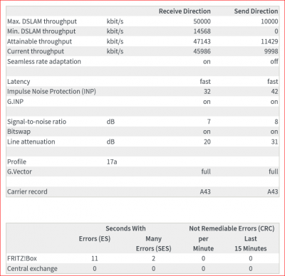

Als de modem beter synchroniseert met betere SNR, zal DLM toch eerder een hoger lijnprofiel toelaten en minder snel terugvallen naar dat oude lijnprofiel zou ik denken. Mijn "basisprofiel" blijft natuurlijk wel 12/1.philippe_d schreef:De denkfout zit in het feit dat jou snelheid gebaseerd is op vooraf gedefinieerde profielen die Proximus hanteert.
Een verhoogde "attainable troughput" is dus geen garantie om een beter profiel te krijgen ...
- Berichten: 18755
- Bedankt: 3839 keer
- Recent bedankt: 9 keer
Geen idee in hoever dit DLM zou beinvloeden (DLM zit iets ingewikkelder in elkaar dan alleen SNR).
In ieder geval kan je met een 12/1 profiel nooit hoger gaan dan 20/4 (max zone 4), zelfs met uitstekende lijnwaarden.

Nee, gelukkig niet.
Maar dat is geen referentie, misschien is mijn lijn "vastgezet" op 100/20
Is het bij jou op 100/20 gebleven na omschakelen naar de oude driver?Zwart schreef:Heb nu, zoals Philippe al zei, de vorige versie van de driver gekozen, dus heb nu de oude 133.44 binnen de nieuwe 06.80.

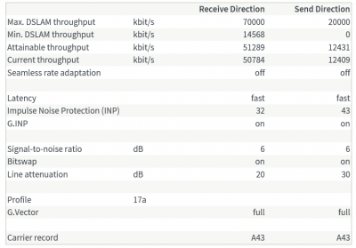

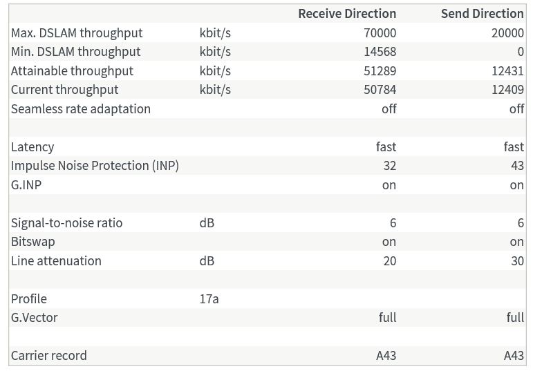

Ik zat en zit nu weer (na 0800-nr) op 70/20, waarvan rond de 50/12 effectief, het maximum haalbare op mijn lijn, bijna 700 meter van de ROP.philippe_d schreef:Is het bij jou op 100/20 gebleven na omschakelen naar de oude driver?Zwart schreef:Heb nu, zoals Philippe al zei, de vorige versie van de driver gekozen, dus heb nu de oude 133.44 binnen de nieuwe 06.80.
- Berichten: 18755
Waarom "maar" 50/12 effectief met een 70/20 profiel?
Je zou toch gemakkelijk 65 mbps down moeten halen ...

- Berichten: 18755
Ik begrijp nog altijd niet wat je bedoelt met "Ik zit nu weer op 70/20, waarvan rond de 50/12 effectief"
- - Krijg je nu een 70/20 sync of niet?
- Als je wel een 70/20 sync krijgt, waarom zou je maar 50/12 effectief krijgen ? Welk abonnement heb je?

philippe_d schreef:Ik begrijp nog altijd niet wat je bedoelt met "Ik zit nu weer op 70/20, waarvan rond de 50/12 effectief"Misschien eens je lijnwaarden posten?

Speciale situatie, da's de eerste keer dat ik een hogere sync dan attainable throughput zie. Dat zou eigenlijk toch niet mogen? De lijn staat misschien fixed op 70/20? DLM zelf zou zo'n profiel nooit toewijzen aan die lijn.
- Berichten: 18755
Zijn sync is toch niet hoger dan zijn "attainable throughput" (50.7 vs 51.2 mbps) ??gm123 schreef:Speciale situatie, da's de eerste keer dat ik een hogere sync dan attainable throughput zie. Dat zou eigenlijk toch niet mogen? De lijn staat misschien fixed op 70/20? DLM zelf zou zo'n profiel nooit toewijzen aan die lijn.
Nu begrijp ik exact wat jij bedoelt.Zwart schreef:Dus sindsdien wel gewijzigd in 70/20, zonder dat ik effectief veel hoger kom.
Je hebt een 70/20 profiel (Max. DSLAM troughput), terwijl je lijn nog geen 50 mbps aankan !
Dat is inderdaad niet normaal.
Blijkbaar heeft Proximus jou verkeerdelijk ingedeeld in "zone 1":
met jouw waarden denk ik dat je normaal in zone 3 zou moeten zitten.

Weet niet of dat groot nieuws is. Nu staat deze instelling weer uitgeschakeld. Verandert dus ook aardig snel.robin1979 schreef:Dit is groot nieuws toch? Zou hier (net aan zone 3) ook welkom zijn, 17a ipv 8d en dan seamless.Zwart schreef:En vannacht is de Seamless Rate Adaption in de Receive Direction ingeschakeld.
Max. DSLAM throughput kbit/s 70000 20000
Attainable throughput kbit/s 52266 12598
Current throughput kbit/s 49972 12428
Latency fast fast
Impulse Noise Protection (INP) 33 43
G.INP on on
Signal-to-noise ratio dB 7 7
Bitswap on on
Line attenuation dB 20 30
Profile 17a
G.Vector full full
Carrier record A43 A43

SRA on/off, daar zou ik mij niet teveel van aantrekken.Zwart schreef:Attainable throughput kbit/s 52266 12598
Jouw modem synct nu netjes iets onder het maximum (= goed), met een SNR van 7/7 ...
Het voornaamste is dat je SNR een beetje stabiel blijft, niet teveel fouten en geen re-syncs.
Met de nieuwste FW kan je de SNR volgen over één week (in plaats van één dag):
Jouw modem synct aan het hoogste wat jouw lijn aankan (dat kunnen er niet veel zeggen
Je mag dus tevreden zijn met jouw 50/12 (volgens de PX regels had je maar "recht" op 40/5) ...
