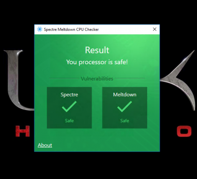

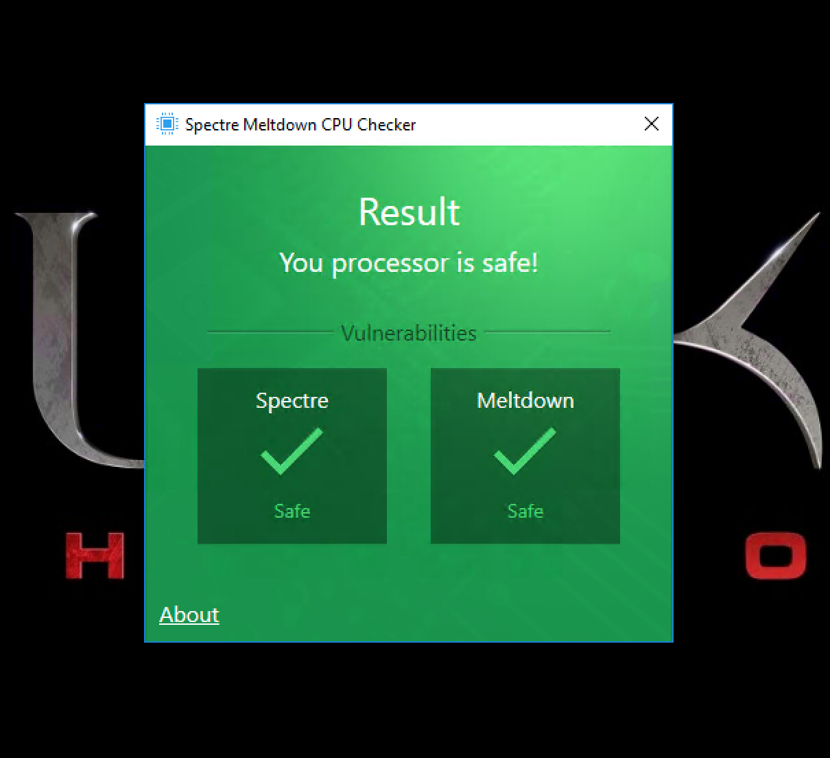

Nuttige info voor Windows gebruikers:testen of je pc nu inmiddels beschermd is of niet, en wat te doen zo dit niet het geval blijkt te zijn:
https://www.howtogeek.com/338801/how-to ... d-spectre/
Aanvulling: en hier volgt dan eindelijk een GUI versie:
https://www.ashampoo.com/nl/eur/pin/130 ... pu-checker

Testen is 1 zaak maar als de fabrikanten nalaten biosupdates uit te brengen helpt het niet veel hé :-(

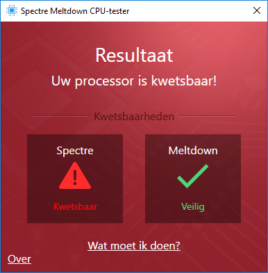

selder schreef:Dan moet ge goei materiaal kopen hé :-)
Onzen baas zal 't graag horen. €3.000 voor de PC (zonder scherm/muis/...) en:
BIOS update was nog niet voldoende, eens kijken wat ik nog kan doen.
Hmm... Het enige wat ik nog niet gedaan heb is de driver voor de grafische kaart updaten, maar daar heb ik echt geen goesting in.

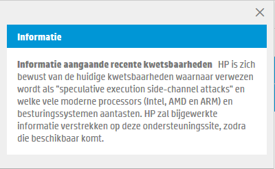

Nog eentje (HP EliteBook 850 G4):
Ik ben benieuwd wanneer Hewlett Packard met een update gaat komen.
Voorlopig houden ze het op een mededeling...

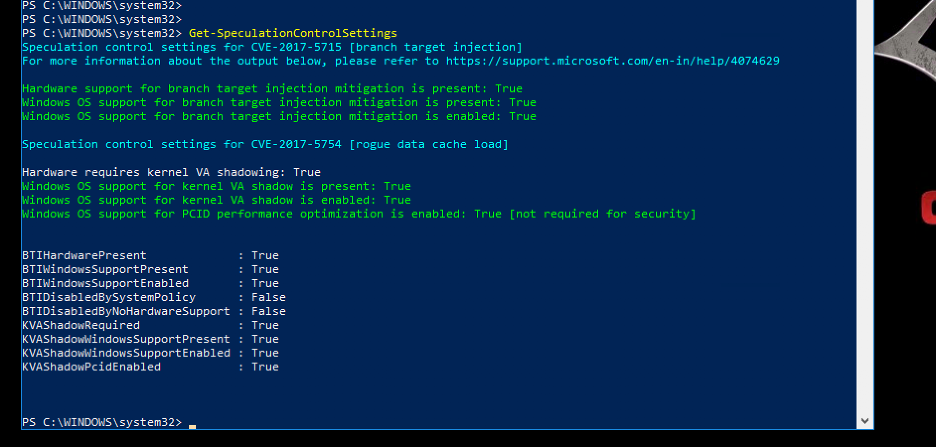

Hier ook nog kwetsbaar voor Spectre (een Surface Pro 3). Is het overigens voor beide dat de patch met serieuze performance kost komt ? Ik zou nog eens Passmark will runnen om te zien wat de verschillen zijn.
EDIT: heb zelf een mooi overzicht gevonden : https://tweakers.net/reviews/5939/meltd ... woord.html . Het is dus zeker ook de Meltdown patch die je PC zou vertragen. Heb vorige week echter nog Passmark benchmark gedraaid en de resultaten waren zeker niet slechter dan 2 jaar geleden.
EDIT2: volgens mijn W10 update history is de patch bij mij op 5 januari geinstalleerd geweest. Mijn Passmark runs waren na die datum. Dus de hele heisa rond performance loss (tot 30% was er sprake) lijkt me alleszins zwaar overdreven.
EDIT3: voor Spectre is er blijkbaar een nieuwe firmware gereleased op 9 januari, maar die heb ik nog niet gekregen.

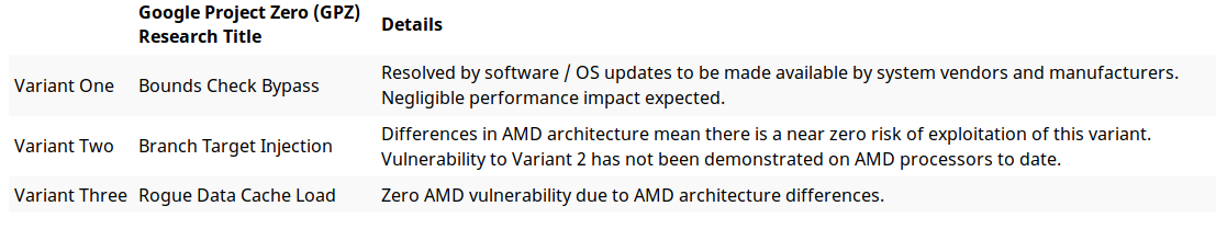

https://www.amd.com/en/corporate/speculative-execution
GPZ Variant 3 (Rogue Data Cache Load or Meltdown) is not applicable to AMD processors.
Wat moet je nog meer weten?

Voor Meltdown inderdaad niet, maar wel in heel uitzonderlijke gevallen wel voor Spectre.
