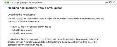

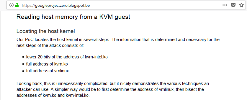

Helaas valt het dik tegen:JamesEarlGray schreef:Volgens wikipedia (ik weet, hoort niet gebruikt te worden als bron, maar soit):https://en.wikipedia.org/wiki/Meltdown_ ... erability)One of the paper's authors reports that paravirtualization (Xen) and containers such as Docker, LXC, and OpenVZ, are affected.[23] They report that the attack on a fully virtualized machine allows the guest user space to read from the guest kernel memory, but not read from the host kernel space.
Het valt dus nog mee, een écht gevirtualiseerde guest kan niet buiten die context lekken, dus niet naar het host OS.
