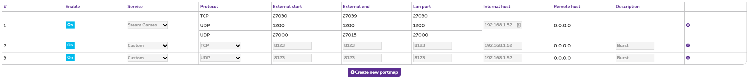

Ik probeer poort 8123 open te zetten op de BBox3 voor mijn computer met vast IP
Bbox neemt alles aan, na saven, maar alles wat ik heb ingevuld blijft "grijs", (zie bijlage) en de poorten staan na 3 dagen nog niet open.
Ik las, op het Belgacom-forum, dat je kan een router met deze geopende poorten aan de Bbox hangen, maar dat lijkt me niet erg logisch. Enfin, toch maar geprobeerd, zonder verhoopt resultaat...
Iemand een idee?

Geen ervaring met Proximus routers maar bij telenet is het zo (mijn ervaring) dat ik vaak errors kreeg en dat ik helemaal opnieuw moest beginnen.
Misschien is dit hier nu ook het geval? Al geprobeerd de rules te verwijderen en opnieuw aan te maken?

Gaat dan je verbinding niet weer door de Bbox waar die poorten dicht zijn? Of moet je het koperpaar ontdubbelen en 1 paar in de andere router steken?Best een router achter de BBox hangen met een eigen ppoe verbinding en dan via de router je port forwarding doen.
Indien niet, hoe stel ik die ppoe verbinding in (login / paswoord enzo?)? (Heb hier nog een tplink 1043nd liggen, met een Wan poort aan)

Werkt hetgeen dat je probeert te hosten local?

Gaat dan je verbinding niet weer door de Bbox waar die poorten dicht zijn? Of moet je het koperpaar ontdubbelen en 1 paar in de andere router steken?bartvm schreef:Best een router achter de BBox hangen met een eigen ppoe verbinding en dan via de router je port forwarding doen.
Gewoon de BBox verbinden met de WAN poort van je router en dan ppoe instellen met je login/passwoord.
Dan gaat alle verkeer over je router.

Na veel trial/error is het toch gelukt, denk ik. Tv werkt, LAN is ok, en poort 8123 staat open volgens https://www.yougetsignal.com/tools/open-ports/
Hopen dat ik niet op verborgen gebreken stoot...

Poort stond open volgens de site, niet volgens mijn programma (Burst wallet). Na een dag of 3 geen internet meer (ruimt Proximus de boel op geregelde tijden op?)
Alles terug gezet zoals het was, ik laat die poorten maar voor wat ze zijn...(was toch makkelijk geweest als die gewoon in de Bbox konden worden opengezet)
