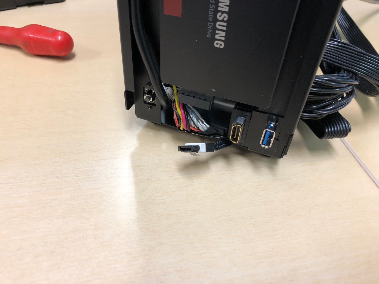

Tijd voor een nieuw project, ik noem het "front HDMI connector DAN A4-SFX" :-)
Ik ben op zoek naar een manier om een rechthoekig “gat” (uitsparing) in een aluminium plaat te maken - maar op zo'n manier dat de afwerking hiervan maximaal is. Zelf 2 gaatjes boren en dan met een vijl vijlen gaat nooit een mooi resultaat geven dus dat is uitgesloten.
De aluminium plaat is de behuizing van de DAN A4-SFX.
Deze is 1,5mm dik en heeft een brushed oppervlak, en is zwart geanodiseerd.
De uitsparing zou ongeveer 15mm op 5mm moeten zijn - ongeveer even groot als de reeds bestaande USB uitsparing.
Deze uitsparing zal dan dienen om aan de binnenkant een female HDMI kabel vast te maken (de manier waarop zijn zorgen voor later), deze kabel dan langs de binnenkant van de kast aan de achterkant laten uitkomen, en daar op een HDMI aansluiting op m'n GPU aan te sluiten.
Op die manier kan ik m'n Oculus Rift vooraan de kast aansluiten, en zit er niet zoveel stress door de bocht meer op die kabels en gaan ze dus hopelijk langer mee.
Iemand een idee hoe dat ik dat kan doen? Of bij welk bedrijf ik hiervoor terecht kan?

Vandaag langsgegaan bij een bedrijf dat met aluminium werkt, en samengezeten met de techniekers, en die zien het zitten om er een gat in te maken... Ik update het hier wel met het resultaat :-)
Als dat mislukt of niet goed werkt, dan kom ik wel tot bij jou :-)
De volgende stap gaat zijn om de connector op de één of andere manier vast te maken aan de binnenkant, zo:
Eens beginnen opzoeken en uitmeten :-)

Berichten: 6619
Bedankt: 772 keer
Kan alleen maar zeggen dat ik zeer tevreden ben van het resultaat, ik had het zelf zeker niet beter kunnen doen ... afin ... eigelijk is het helemaal perfect gedaan :-)
Nu nog een manier vinden om de stekker aan de binnenkant goed vast te maken, ik denk dat ik daarvoor het plaatje dat de USB stekker op z'n plaats houdt moet vervangen door een exemplaar dat de HDMI kabel ook mee vasthoudt.

Berichten: 6619
Bedankt: 772 keer
Yeah! Project afgerond :-)
Ik heb uit aluminium het "houdertje" van de bestaande USB aansluiting nagemaakt, met aan de tegenovergestelde kant een extra bevestigingspunt voor de HDMI kabel.
Origineel rechts, mijn brouwsel links.
Met een fijne zaag heb ik dan uitsparingen in de female kant van de HDMI kabel gezaagd, en die schuiven over de bevestigingspunten. Nu houdt dat nieuw stuk de HDMI kabel op z'n plaats.
En afgewerkt ziet het er zo uit:
Beetje brick-a-brack, maar toch tevreden van het resultaat :-)

Ziet er bijna 'standaard' uit.
Kan het geen kwaad dat de buitenkant van je hdmi contact heeft met de behuizing?
boran_blok
Berichten: 1159
Bedankt: 104 keer
Normaal is dat altijd ground. Dus kan zeker geen kwaad.
