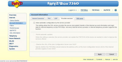

Anders is mijn laatste optie nog steeds het verkrijgen van de gegevens via tr-069, maar ik heb geen idee wat ik daar net verkeerd deed dat ze niet werden gepushed. De tab 'provider services' is niet zichtbaar bij mij. Moest iemand de url ervan kunnen geven kan het misschien ook al helpen.

MaT schreef: . De tab 'provider services' is niet zichtbaar bij mij. Moest iemand de url ervan kunnen geven kan het misschien ook al helpen.
De tab is mogelijk alleen zichtbaar als je "advance view" inschakeld.

  • Na een recovery/factory reset zijn de voorgeinstalleerde keuzes bij internet connection niet meteen beschikbaar. Ik heb er spijtig genoeg niet op gelet wanneer deze in de lijst verschijnen. Het moet gebeurd zijn na een herstart, verbinden met DSL (nog niet PPPoE) of pushen van gegevens via TR-069.
  • Als je bij internet connection niet kiest uit de voorgeïnstalleerde keuzes, maar zelf al je instellingen invult blijft de sectie tr069.cfg leeg. Er is dus geen TR-069 informatie waardoor er ook geen gegevens zullen gepushed worden.
  • Volgend op voorgaand: als er geen TR-069 gegevens zijn is de tab provider services niet beschikbaar.
