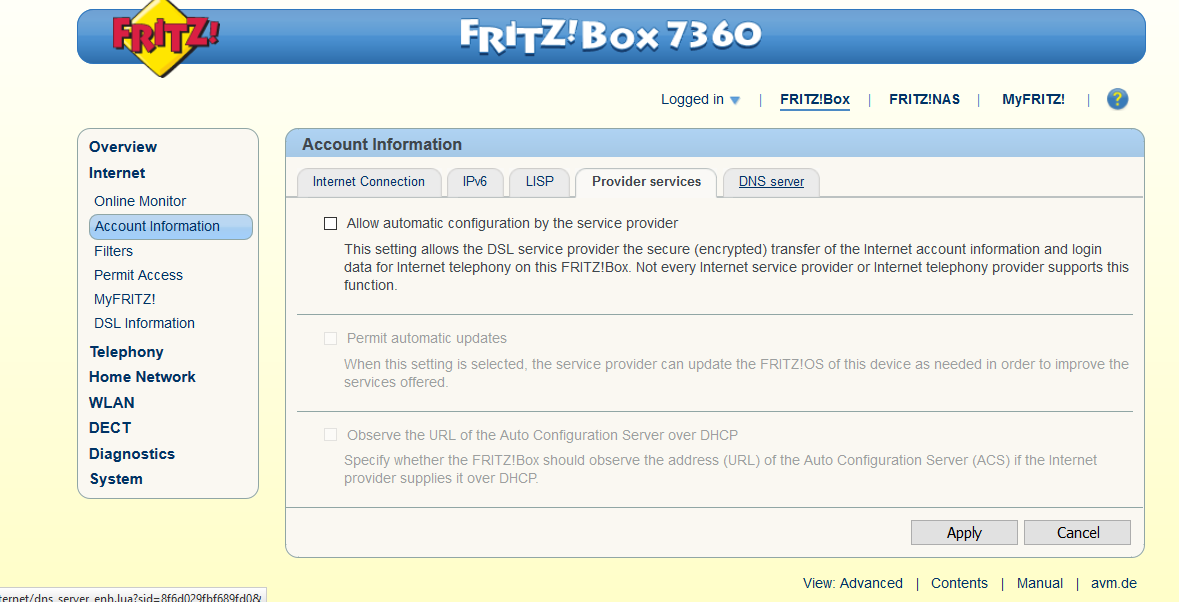

Omdat ik een probleem heb met de config van mijn fritz heb ik deze moeten resetten/recoveren.
Alles werkt met uitzondering van de telefonie. Ondertussen is het al 48uur geleden dat ik de reset heb uitgevoerd en zijn de telefonie gegevens nog steeds niet gepushed. Is dit normaal en kan ik eventueel forceren dat ze gepushed worden?
Of kan ik mijn huidige configuratie exporteren, de telefoniegegevens van de oude configuratie overnemen en deze dan terug importeren?
Vaste telefonie is wel redelijk belangrijk hier en zolang onbereikbaar zijn begint praktische problemen met zich mee te brengen.
						Dommel VoIP gegevens pushen naar fritzbox.

Geen idee hoe het pushen van de Dommel gegevens werkt.MaT schreef:Ondertussen is het al 48uur geleden dat ik de reset heb uitgevoerd en zijn de telefonie gegevens nog steeds niet gepushed. Is dit normaal en kan ik eventueel forceren dat ze gepushed worden?
Hiervoor moet TR-069 geactiveerd staan in de FritzBox, en de juiste acs server.
Maar in sommige gevallen is het TR-069 menu niet zichtbaar, zelfs als TR-069 actief is

De telefoonnummers zijn niet actief. Ik kan ze wel inschakelen (telefonie instellingen zijn dus beschikbaar) maar ze registreren niet. Bij username staat ook letterlijk de garbled text die je in de export file ziet ($$$$HJKSDS87DFG6.....etc). Dat lijkt me niet te kloppen.
Ik kan nog 1 ding proberen: toen het nog mogelijk was om te telnetten heb ik met rukerneltool de voip logingegevens er eens uit gehaald. Ik kan eens proberen om die in te vullen, mar het zal zowieso voor een andere keer zijn. We hebben nu even te lang zonder vaste telefoon gezeten.
Anders is mijn laatste optie nog steeds het verkrijgen van de gegevens via tr-069, maar ik heb geen idee wat ik daar net verkeerd deed dat ze niet werden gepushed. De tab 'provider services' is niet zichtbaar bij mij. Moest iemand de url ervan kunnen geven kan het misschien ook al helpen.

De tab is mogelijk alleen zichtbaar als je "advance view" inschakeld.MaT schreef: . De tab 'provider services' is niet zichtbaar bij mij. Moest iemand de url ervan kunnen geven kan het misschien ook al helpen.
Ik heriner mij dat de telefooninstellingen achteraf werden in de modem geplaatst, meestal gedurende de nacht. Wat zegt de klantendienst van Dommel? Dacht dat dit nummer 011 920 000 was

Update: Ondertussen is alles terug werkend en heb ik weer wat bijgeleerd.
						- Een enkele sectie importeren uit een export file zorgt ervoor dat alle andere secties op fabrieksinstellingen komen.
 - Na een recovery/factory reset zijn de voorgeinstalleerde keuzes bij internet connection niet meteen beschikbaar. Ik heb er spijtig genoeg niet op gelet wanneer deze in de lijst verschijnen. Het moet gebeurd zijn na een herstart, verbinden met DSL (nog niet PPPoE) of pushen van gegevens via TR-069.
 - Als je bij internet connection niet kiest uit de voorgeïnstalleerde keuzes, maar zelf al je instellingen invult blijft de sectie tr069.cfg leeg. Er is dus geen TR-069 informatie waardoor er ook geen gegevens zullen gepushed worden.
 - Volgend op voorgaand: als er geen TR-069 gegevens zijn is de tab provider services niet beschikbaar.
 - Het kopieren van de voip.cfg sectie in een andere export file werkt mogelijks niet helemaal doordat de username en password gecodeerd blijven. Als je de username en passwoord hebt kunnen achterhalen met rukerneltool kan je ze wel handmatig invullen en na inschakelen van het telefoonnummer zal het werken.
