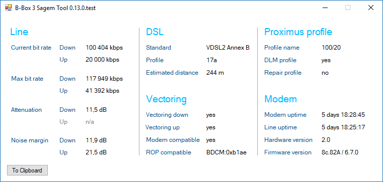

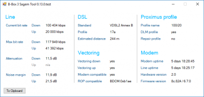

Opnieuw bedankt aan alle testers!
Uit de resultaten blijkt dat gebruikers zonder vectoring ook 'BDCM' als waarde terugkrijgen bij XTURVendor. Ik heb zo het vermoeden dat ik het verkeerde veld aan het uitlezen ben, waarschijnlijk de chip id van de bbox zelf. Er is nog een ander veld 'IDDSLAM', maar deze is niet zo gemakkelijk te testen. Daarom heb ik een speciale testversie van de tool aangemaakt om dit veld uit te lezen.
https://www.proximuscloud.be/web/app/sh ... qUcKvYwEe7
In deze versie zal bij Vectoring ROP compatible de dslam ID staan in plaats van yes/no/unknown. Het uitlezen van dit veld kan in het slechtste geval enkele minuten duren. Momenteel wordt er enkel gecheckt op BDCM en IKNS, dus gebruikers die op een lex zitten zullen hier waarschijnlijk 'unknown' weerkrijgen.
Op mijn lijn bijvoorbeeld krijg ik hier BDCM:0xb1ae weer: Ik hoop alvast dat het laatste gedeelte '0xb1ae' niet willekeurig is,maar vast voor alle Broadcom rops. Dit zou het uitlezen van het veld duizenden keren sneller kunnen maken (letterlijk dus).
Helaas ben je nu wel je 100mb download even kwijt met de modem switch.
Wat het vdsl-profiel betreft, dit is een waarde die ik nog niet kan uitlezen van de bbox, momenteel wordt hier eigenlijk een berekende gok gedaan door de tool. Dus 8b is mogelijks niet de correcte waarde.
Blij te horen! Altijd leuk als problemen zichzelf oplossenTiTanium schreef:na reset modem, werkte uw script wel.
Zo'n nauwkeurig resultaat had ik niet verwachtphilippe_d schreef:PS. Estimated distance (231m) klopt goed met meting Proximus (225m).
Heb je als username 'debug' ingevuld? Als wachtwoord mag je dat van je User-account ingeven, dan zou het wel moeten lukken.sman schreef:Nota: met debug en User kon ik niet inloggen: Connection failure - could not connect to device. (Hardware 2.0, firmware 8c.82A/6.7.0)
heet die profiel dan nog altijd 8b?

Device/DSL/Lines/Line[IDDSLAM='BDCM:0x{0}']/Statuspayphoneuser schreef:Puur uit nieuwsgierigheid, wat is de XPath om dit op te vragen?pyro85 schreef:Er is nog een ander veld 'IDDSLAM', maar deze is niet zo gemakkelijk te testen.
Device/DSL/Lines/Line[IDDSLAM='IKNS:0x{0}']/Status
De {0} wordt vervangen door een hex waarde van 4 tekens, dus van 0000 tot ffff. Dit zijn in totaal 65535 waarden (maal 2) die overlopen moeten worden om de juiste te vinden.
Uit bovenstaande resultaten van de gebruikers blijkt dat ik maar 2 waarden hoef te checken, dit is een meevaller:
Device/DSL/Lines/Line[IDDSLAM='BDCM:0xb1ae']/Status en
Device/DSL/Lines/Line[IDDSLAM='IKNS:0x0000']/Status
Dit zal opgenomen worden in de volgende versie van de tool, geen 'unknown' waardes dus meer bij ROP compatible

B-Box 3 Sagem Tool v0.13.0.test
Device: B-Box 3 Sagem
Downstream current bit rate: 99.999 kbps
Upstream current bit rate: 20.000 kbps
Downstream max bit rate: 134.860 kbps
Upstream max bit rate: 42.888 kbps
Downstream attenuation: 7,8 dB
Downstream noise margin: 17,8 dB
Upstream noise margin: 22,5 dB
Vectoring down: yes
Vectoring up: yes
ROP vectoring compatible: BDCM:0xb1ae
DSL standard: VDSL2 Annex B
DSL profile: 17a
Estimated distance: 131 m
Proximus profile name: 100/20
Proximus DLM profile: yes
Proximus repair profile: no

Voor start TBF
Na Start TBF
Downstream max bit rate: 131.424 kbps
Upstream max bit rate: 41.297 kbps
Downstream attenuation: 7,3 dB
Downstream noise margin: 16,6 dB
Upstream noise margin: 21,2 dB
Vectoring down: yes
Vectoring up: yes
DSL profile: 17a
Estimated distance: 112 m
Upstream current bit rate: 29.999 kbps
Downstream max bit rate: 131.433 kbps
Upstream max bit rate: 42.052 kbps
Downstream attenuation: 7,2 dB
Upstream noise margin: 13,8 dB
Vectoring down: yes
Vectoring up: yes
DSL profile: 17a
Proximus profile name: 100/30
