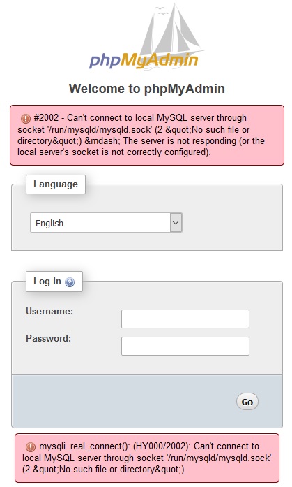

Onlangs de zeer leuke software docker ontdekt waarin ik nu al enkele programma's draai (en er komen er zeker nog meer bij).
Nu wil ik graag Mariadb draaien en beheren met phpMyAdmin, beiden in hun eigen docker container. De beide containers draaien (phpMyAdmin loginpagina en kan Mariadb beheren via terminal) maar ik krijg ze blijkbaar niet correct gelinked. Bij het proberen inloggen met root/test krijg ik deze fout melding:
phpMyadmin kan de Mariadb database niet bereiken ondanks de instructies van beide gevolgd te hebben en ik heb geen idee waarom. Het is waarschijnlijk een onnozelheid die ik over het hoofd zie.
phpMyadmin: https://hub.docker.com/r/phpmyadmin/phpmyadmin/
docker run --name phpmyadmin -d --link mariadb:db -p 8080:80 -v /docker/phpmyadmin:/etc/phpmyadmin -e PMA_PORT:3406 phpmyadmin/phpmyadmin
Mariadb: https://hub.docker.com/_/mariadb/
docker run --name mariadb -d -p 3406:3306 -v /docker/mariadb:/etc/mysql -e MYSQL_ROOT_PASSWORD=test mariadb:latest

MariaDB-container poort 3406 wordt gemapt op docker0 poort 3306 (-p 3406:3306) en is dus niet bereikbaar vanuit de andere container op poort 3406 (PMA_PORT:3406).
MariaDB default poort is 3306 dus ik zou het eens omdraaien (-p 3306:3406). De rest identiek.

Nee, MariaDB blijft intern op 3306. Enkel extern exposen/mappen op 3406 (-p 3306:3406). PHP container benadert nog altijd poort 3406.
Volgens mij is het -p INTERN:EXTERN.

Het is inderdaad EXTERN:INTERN (net getest).
Ik krijg trouwens dezelfde fout onder ubuntu (Can't connect to local MySQL server).

Solved!
Na veel opzoekwerk en trail & error experimenten is het gelukt met volgende instellingen:
phpMyAdmin:
docker run --name phpmyadmin -d --link mariadb:db -p 8080:80 -e PMA_PORT:3306 phpmyadmin/phpmyadmin
Merk op:
  • Geen volume.
  • PMA_PORT is de standaard 3306 poort, niet de mapped 3406 poort ookal is ze wel gemapped in de MariaDB container.
  • Als de naam van de MariaDB container anders is moet je dit invullen bij 'server' of toevoegen als '-e PMA_HOST:naam_mariadb_container'
  • phpMyAdmin login pagina ziet er zo uit:
Mariadb:
Niets gewijzigd.
