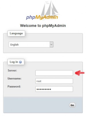

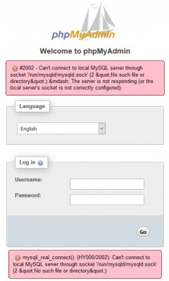

Nu wil ik graag Mariadb draaien en beheren met phpMyAdmin, beiden in hun eigen docker container. De beide containers draaien (phpMyAdmin loginpagina en kan Mariadb beheren via terminal) maar ik krijg ze blijkbaar niet correct gelinked. Bij het proberen inloggen met root/test krijg ik deze fout melding:
phpMyadmin kan de Mariadb database niet bereiken ondanks de instructies van beide gevolgd te hebben en ik heb geen idee waarom. Het is waarschijnlijk een onnozelheid die ik over het hoofd zie.
phpMyadmin: https://hub.docker.com/r/phpmyadmin/phpmyadmin/
docker run --name phpmyadmin -d --link mariadb:db -p 8080:80 -v /docker/phpmyadmin:/etc/phpmyadmin -e PMA_PORT:3406 phpmyadmin/phpmyadmin
Mariadb: https://hub.docker.com/_/mariadb/
docker run --name mariadb -d -p 3406:3306 -v /docker/mariadb:/etc/mysql -e MYSQL_ROOT_PASSWORD=test mariadb:latest

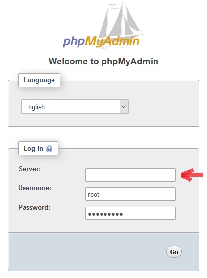

Solved!
Na veel opzoekwerk en trail & error experimenten is het gelukt met volgende instellingen:
phpMyAdmin:
docker run --name phpmyadmin -d --link mariadb:db -p 8080:80 -e PMA_PORT:3306 phpmyadmin/phpmyadmin
Merk op:
  • Geen volume.
  • PMA_PORT is de standaard 3306 poort, niet de mapped 3406 poort ookal is ze wel gemapped in de MariaDB container.
  • Als de naam van de MariaDB container anders is moet je dit invullen bij 'server' of toevoegen als '-e PMA_HOST:naam_mariadb_container'
  • phpMyAdmin login pagina ziet er zo uit:
