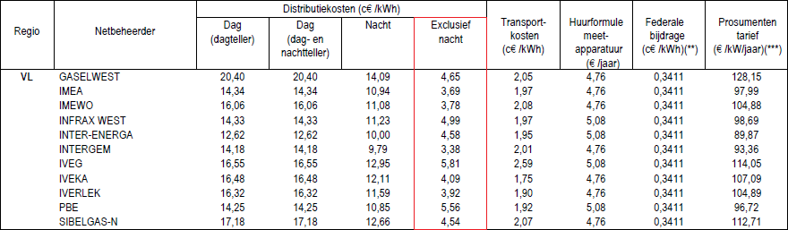

Voor een kleine studio die voldoende geïsoleerd is (geen enkel glas of zo) vallen de kosten van accumulatieverwarming goed mee als je deze aansluit op een 'exclusief nacht' meter. Dit is een aparte (enkelvoudige) meter die enkel 's nachts elektriciteit levert (in de meterkast zit een relais die op een 'Rundsteuerempfänger' is aangesloten en zo door de netbeheerder wordt in- en uitgeschakeld). De distributiekosten van die stroom zijn aanzienlijk lager dan die van het gewone nachttarief bij een tweevoudige meter. Op deze meter mogen dan ook enkel vaste toestellen worden aangesloten zoals accumulatieverwarming en een elektrische boiler, geen stopcontacten. De totale kWh-prijs is ongeveer de helft van het dagtarief. Dit is natuurlijk nog altijd duurder dan de kWh-prijs van gas, maar het voordeel is dat je voor zo'n aansluiting geen bijkomende vaste kosten moet betalen (in tegenstelling tot een gasaansluiting). Accumulatieverwarming heeft in tegenstelling tot een gasketel ook weinig tot geen onderhoud nodig en het rendement is 100% (er gaat immers geen warmte verloren via een schoorsteen/afvoer).

De vraag is wel hoe lang dit gunsttarief nog gaat bestaan. Daarnaast moet je kijken of en een exclusief nacht teller hebt. Dat zou me persoonlijk verbazen bij een studio. Als je die nog moet laten installeren zal je al jaren verder zijn voordat je winst maakt.

Voor een heel huis is dat inderdaad duur, maar voor een kleine studio is dat goed te doen, aangezien je daar toch relatief weinig kWh verbruikt om te verwarmen en er geen vaste kosten, noch onderhoudskosten zijn (in tegenstelling tot een gasketel). Als je niet toekomt met de nachtaccumulatie, dan is je woning zeer slecht geïsoleerd en/of zijn je accumulatoren ondergedimensioneerd.
Ik heb hier accumulatoren van 5000 W en 2000 W met standen 1 * * 2 * * 3 en die staan eigenlijk altijd lager dan 2. Als het echt heel koud is buiten, dan staan ze op 1 * *. Als je die op 3 zou zetten, dan worden die gloeiend heet en kan je de ramen gaan open zetten, anders is het dag en nacht 30 graden binnen, zelfs zonder dat je de accumulatoren laat blazen. Nachtstroom is 8 uur lang actief (en in de namiddag nog eens even 1,5 uur, vooral om de boilers bij te verwarmen). Als je zo één accumulator van 5000 W 8 uur lang zou laten opladen, dan heb je 40 kWh aan warmte opgeslagen. Weet je hoe veel dat wel is?
Op dagstroom opladen (de stenen opwarmen) kan sowieso niet. Wel kan je de uitgeblazen lucht direct opwarmen met het dagelement (indien de stenen koud zouden staan), maar veel warmte geeft dat niet, dus dat is eigenlijk enkel geschikt om 's avonds een beetje te verwarmen in het tussenseizoen. Het vermogen van het dagelement is immers maar 30% van het accumulatievermogen (5000 W --> 1500 W, 2000 W --> 600 W).
