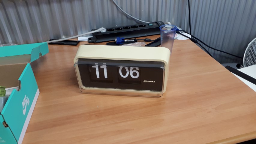

Hallo, ik ben niet zo onderlegd in elektriciteit maar ik heb wel een mooi projectje in gedachten waar ik dus wel wat hulp bij kan gebruiken.

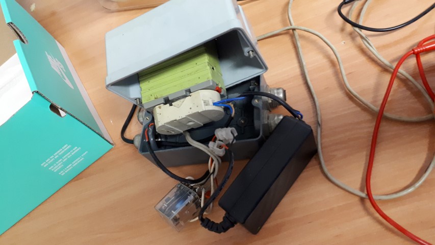

Ik heb via via een flipklok (bt689 van Bodet) op de kop kunnen tikken. Deze kwam samen met een 14V adapter. De installatie is momenteel redelijk brak maar werkt ongeveer wel. Het nadeel van de multicomat rs 122 mh is dat de lengte van de pulsen manueel met een potentiometer ingesteld dient te worden en het dus bijna onmogelijk is om 2x exact op een minuut uit te komen.
De klok werkt met een omkeerpuls en een relay. Er staat dus 60 seconden +14V en vervolgens 60 seconden -14V op de polen van de klok.
Ik zou het circuit graag wat moderniseren. Ik heb wat ideetjes om het te koppelen met een relay board en een raspberry pi. Of eventueel gewoon de multicomat vervangen door een module met puls en relay in 1?
Wat denken jullie?
flipklok sturen met aan internet gekoppelde relay

Dit is de klok die ik wil aansturen.
Ik dien dus elke minuut een puls te geven. Kan iemand mij wat advies geven?

Een voeding die +14V en -14V geeft, daaraan een relais met wisselcontact dat je stuurt uit een raspi/ander bordje, meer heb je niet nodig.

Als ik het zo zie heb je enkel de sturing nodig, de relais zit er al, waarschijnlijk is die 12V.

Oké,
Eerst en vooral heb je een lagere spanning nodig voor je elektronica te voeden.
Verschillende mogelijkheden, bij deze een voeding die je kan regelen van jouw 14v, naar een gewenste waarde zoals bijvoorbeeld 3,3 of 5V.
Simpel volgens mij, gewoon solderen.
https://www.aliexpress.com/item/RC-Airp ... 85476.html
Vervolgens de tijdmodule:
Voeding geven, en je hebt een blokgolf uitgang van 1 Hz.
Helaas vrees ik dat dit geprogrammeerd moet worden, en niet meer actief is na spanningsverlies.
Misschien wel mits backup batterij bij te bestellen, ik wil deze module dan wel programmeren voor jou (of iemand anders met een programmer of Arduino?), maar is deze leeg/kapot/verwijderd ben je vast ook weer gezien.
https://www.aliexpress.com/item/1PCS-DS ... 48667.html
Deze blokgolf zal dan 3,3 of 5 volt zijn, dus deze moet je "versterken".
Dit kan je doen door weerstandjes, een transistor en een (vrijloopdiode).
Hoor je het donderen, dan stel ik het volgende voor:
https://www.aliexpress.com/item/Free-Sh ... 80570.html
Zo heb je gewoon een contactje waar je de "wisselrelais" met kan schakelen (blauwachtige component op de foto).
Klaar!
Wil je toch iets programmeerbaar en verbonden met het internet:
Ik wil je gerust helpen met een klein programma te schrijven (maar verwacht geen doorgedreven optimalisatie naar stroomverbruik etc).
De blokgolf maken is kinderspel (interne klok), de internettijd synchroniseren ook niet (loopt nadien ook voort op interne klok).
Genoeg voorbeelden van te vinden op het internet.
De moeilijkheid is de afwijking tussen internettijd en interne tijd te compenseren.
Stel je synchroniseert om middernacht, je merkt dat je 1 seconde achter staat, dan moet je de blokgolf versnellen tot deze seconde gecompenseerd is.
Je zou natuurlijk kunnen testen of je zonder internettijd de gewenste nauwkeurigheid hebt... en nadien kan je de internettijd er nog aan toevoegen aan het verhaal.
