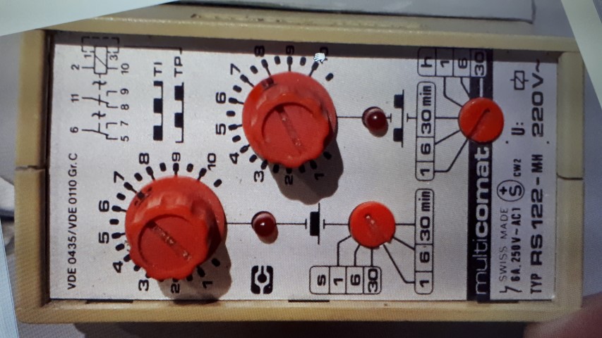

Hallo, ik ben niet zo onderlegd in elektriciteit maar ik heb wel een mooi projectje in gedachten waar ik dus wel wat hulp bij kan gebruiken.
Ik heb via via een flipklok (bt689 van Bodet) op de kop kunnen tikken. Deze kwam samen met een 14V adapter. De installatie is momenteel redelijk brak maar werkt ongeveer wel. Het nadeel van de multicomat rs 122 mh is dat de lengte van de pulsen manueel met een potentiometer ingesteld dient te worden en het dus bijna onmogelijk is om 2x exact op een minuut uit te komen.
De klok werkt met een omkeerpuls en een relay. Er staat dus 60 seconden +14V en vervolgens 60 seconden -14V op de polen van de klok.
Ik zou het circuit graag wat moderniseren. Ik heb wat ideetjes om het te koppelen met een relay board en een raspberry pi. Of eventueel gewoon de multicomat vervangen door een module met puls en relay in 1?
Wat denken jullie?
flipklok sturen met aan internet gekoppelde relay

Ik denk dat het relatief eenvoudig en goedkoop moet zijn.
Je koopt een relaisbordje of een relais met dubbel contact (zo kan je nooit ongelijktijdig schakelen en kortsluiten).
Wat het internetgedeelte betreft, denk ik an ESP8266, wifi voor enkele euro's.
Wat is de verdere toepassing eigenlijk?

Dit is de klok die ik wil aansturen.
Ik dien dus elke minuut een puls te geven. Kan iemand mij wat advies geven?

Een voeding die +14V en -14V geeft, daaraan een relais met wisselcontact dat je stuurt uit een raspi/ander bordje, meer heb je niet nodig.
Ben je zeker dat het 14V is ? dat lijkt me zo'n rare waarde, of is dat 12V +/- een redelijke tolerantie ?
Als je dan ook nog zorgt dat je tijd gebaseerd is op de 50Hz van het net zit je op lange termijn met een redelijk juiste tijd.

Als ik het zo zie heb je enkel de sturing nodig, de relais zit er al, waarschijnlijk is die 12V.
De netfrequentie gebruiken dat is mogelijk, maar veel te omslachtig, dan heb je nog een afzonderlijke transformator nodig en nog meer elektronica.
Ook is de nauwkeurigheid misschien niet wat je verwacht?
Interessante link: https://wwwhome.ewi.utwente.nl/~ptdeboe ... mains.html
Arduino ja, maar ook niet zo heel accuraat op langere tijd zonder te synchroniseren met het internet.
Wat wél een goed alternatief kan zijn, is een RTC, deze hebben een hogere nauwkeurigheid (afhankelijk van de prijs die je wil betalen), en hebben een pulsuitgang (volgens mij net de vorm die je nodig hebt), maar dat is niet gekoppeld aan internet.
Een beetje truucs uithalen voor 5v voeding te hebben en een transitor en diode om je relais te schakelen en klaar
De goedkoopste module:

Het enige wat ik wil bereiken is dat mijn klok na een maand nog steeds zo juist mogelijk loopt. Dus de puls moet zo dicht mogelijk bij de 60 seconden liggen.
@honda4life, kan je mij hier eventueel bij helpen met die RTC module? Kan deze ook het voltage wisselen tussen -14 en +14V?

Ik probeer in de loop van het weekend wel iets bruikbaars te tekenen.
Ik weet alleen niet of die pulsuitgang nog geprogrammeerd moet worden of standaard al actief staat, ik zoek het even uit.
PS: DS3231 is nauwkeurig, ongeveer 2ppm > 1 minuut per jaar.

Oké,
Eerst en vooral heb je een lagere spanning nodig voor je elektronica te voeden.
Verschillende mogelijkheden, bij deze een voeding die je kan regelen van jouw 14v, naar een gewenste waarde zoals bijvoorbeeld 3,3 of 5V.
Simpel volgens mij, gewoon solderen.
https://www.aliexpress.com/item/RC-Airp ... 85476.html
Vervolgens de tijdmodule:
Voeding geven, en je hebt een blokgolf uitgang van 1 Hz.
Helaas vrees ik dat dit geprogrammeerd moet worden, en niet meer actief is na spanningsverlies.
Misschien wel mits backup batterij bij te bestellen, ik wil deze module dan wel programmeren voor jou (of iemand anders met een programmer of Arduino?), maar is deze leeg/kapot/verwijderd ben je vast ook weer gezien.
https://www.aliexpress.com/item/1PCS-DS ... 48667.html
Deze blokgolf zal dan 3,3 of 5 volt zijn, dus deze moet je "versterken".
Dit kan je doen door weerstandjes, een transistor en een (vrijloopdiode).
Hoor je het donderen, dan stel ik het volgende voor:
https://www.aliexpress.com/item/Free-Sh ... 80570.html
Zo heb je gewoon een contactje waar je de "wisselrelais" met kan schakelen (blauwachtige component op de foto).
Klaar!
Wil je toch iets programmeerbaar en verbonden met het internet:
Ik wil je gerust helpen met een klein programma te schrijven (maar verwacht geen doorgedreven optimalisatie naar stroomverbruik etc).
De blokgolf maken is kinderspel (interne klok), de internettijd synchroniseren ook niet (loopt nadien ook voort op interne klok).
Genoeg voorbeelden van te vinden op het internet.
De moeilijkheid is de afwijking tussen internettijd en interne tijd te compenseren.
Stel je synchroniseert om middernacht, je merkt dat je 1 seconde achter staat, dan moet je de blokgolf versnellen tot deze seconde gecompenseerd is.
Je zou natuurlijk kunnen testen of je zonder internettijd de gewenste nauwkeurigheid hebt... en nadien kan je de internettijd er nog aan toevoegen aan het verhaal.
