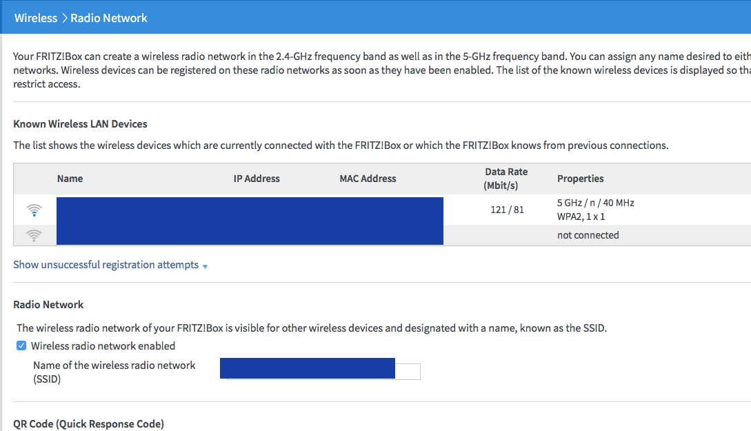

Zonet mijn nieuwe Fritzbox 7490 ontvangen en aan het uitproberen op de Proximus VDSL in afwachting van mijn verhuis naar EDPnet.
Ik heb voor mezelf alvast één groot Wifi probleem ontdekt: voor zover ik kan zien is het onmogelijk om de 2.4Ghz band een andere SSID te geven dan de 5Ghz band? Of om de 2.4Ghz helemaal af te zetten?
Een aantal toestellen connecteren op de 2.4Ghz band en dat is een grote ramp in het appartementsblok waar ik woon. De 2.4Ghz is zo goed als onbruikbaar wegens overbevolkt.
Als ik google naar dit probleem, lijken oudere firmware's ooit wel verschillende SSID's ondersteund te hebben, maar nu niet meer?
Ik zit nu met een groot probleem als hier geen oplossing voor bestaat.

robokat schreef: Ik heb voor mezelf alvast één groot Wifi probleem ontdekt: voor zover ik kan zien is het onmogelijk om de 2.4Ghz band een andere SSID te geven dan de 5Ghz band? Of om de 2.4Ghz helemaal af te zetten?
Dat is niet correct. Ik heb firmware 6.52 en kan perfect kiezen tussen 2.4/5GHz of beiden en kan ze ook verschillende SSID's geven.
Kijk bij Wireless > Radio Network.
Wat niet kan is in Schedule 2.4 of 5 GHz apart te laten in/uitschakelen of het vermogen aan te passen.

robokat schreef:ZIk heb voor mezelf alvast één groot Wifi probleem ontdekt: voor zover ik kan zien is het onmogelijk om de 2.4Ghz band een andere SSID te geven dan de 5Ghz band? Of om de 2.4Ghz helemaal af te zetten?
Als ik google naar dit probleem, lijken oudere firmware's ooit wel verschillende SSID's ondersteund te hebben, maar nu niet meer?.
Ik gebruik OS 06.80, dus een redelijk recente Firmware
  • - Ik kan de 2.4Ghz band een andere SSID te geven dan de 5Ghz band
    - Ik kan de 2.4Ghz band en de 5Ghz band apart aan/uit schakelen

Screenshot in bijlage. Ik zie niet waar ik een afzonderlijke naam voor 2.4 en 5Ghz zou kunnen instellen? Ik zie maar één vakje.

robokat schreef:Screenshot in bijlage. Ik zie niet waar ik een afzonderlijke naam voor 2.4 en 5Ghz zou kunnen instellen? Ik zie maar één vakje.
Je moet wel de "Advanced View" activeren!
Druk op de drie verticale puntjes rechts boven aan in het Menu.
Daar kan je switchen tussen de "Standard View" en de "Advanced view"
Het verschil is dat je in de "Advanced" View veel meer menu opties krijgt :-) .

Gevonden. Heel erg bedankt, hiermee kan ik verder.
