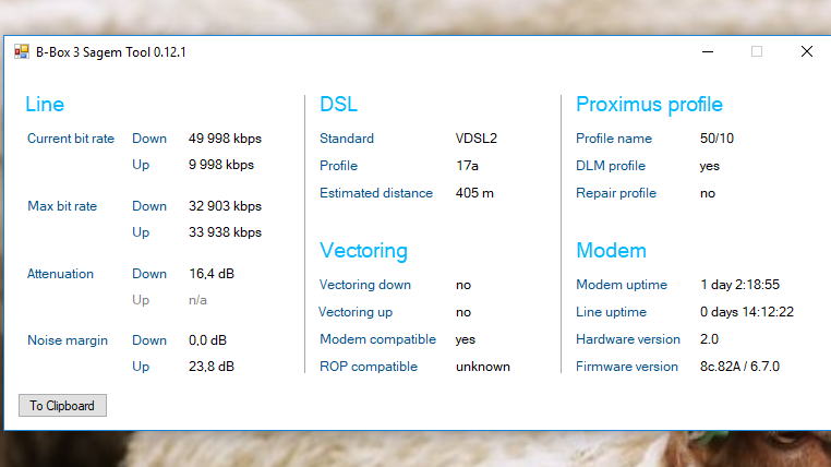

Buiten de onmogelijke waarde van de max. bit rate (en dus ook de downstream SNR), valt mij op dat vectoring uitgevallen is op jouw lijn.Bart Brugge schreef:iemand die onderstaande tabel kan ontcijferen?.
Vandaar dat je nu teruggevallen bent op een niet-vectoring profiel (max 50/10 in zone 2).
De oorzaak is niet af te leiden uit jouw screenshot:
- - ofwel is vectoring uitgeschakeld op jouw ROP (en zal je moeten wachten tot vectoring terug "on" komt).
- ofwel is vectoring uitgeschakeld op jouw lijn (en kan je misschien eens proberen met een lijntest op 0800 2242) ?
Ja, van zodra vectoring actief wordt, zal je terug op 85 mbps komenBart Brugge schreef:Kan de snelheid opnieuw stijgen of niet?

EotT schreef:Kan vectoring terug uitgeschakeld worden? Waarom zouden ze dat doen?
Misschien zijn de recente problemen van (tijdelijke?) snelheidsverminderingen te wijten aan de uitrol van "1.1 MHz vectoring"jackho schreef:bij een update van mijn BBOX3 firmware ben ik ook teruggevallen van 100 naar 70 Mbps.
Tot op heden werd vectoring niet toegepast op de frequenties onder 2.2 MHz (ADSL2+).
Op de ROPS, waar géén enkele ADSL2+ modem meer op aangesloten is, zal Proximus "1.1 MHz vectoring" activeren.
- - Het voordeel is waarschijnlijk dat je dan ook vectoring kan aanbieden op langere lijnen (lagere frequenties), voorbereiding voor vectoring zone 4?
- Het nadeel is dat het fall-back profiel van 7 mbps verdwijnt, het zal nu 1 mbps worden (ADSL1)

Ik heb vernomen dat sinds de update van de bbox3 heel wat profielen naar beneden gedonderd zijn.
Sindsdien werkt de bbox3 tool 0.12.4 niet meer correct, deze geeft foutieve info weer.
Zie hoger bij mijn reeds geposte uitgelezen bbox3.

deze versie is een voorlopige versie (oplossing) tot er een oplossing voor gevonden wordt.
pyro85 schreef:Bedankt voor te testen, blij te zien dat de vectoring en vdls2 profiel detectie nu in orde is
De foutmelding die je krijgt geeft een bijkomend probleem aan met de nieuwe firmware. Met de oude firmware kan ik die fout niet simuleren.
Ik heb een nieuwe versie gemaakt die deze fout alvast opvangt: https://www.proximuscloud.be/web/app/sh ... KNcZHuePLy
Volgende problemen blijven dus:
- downstream noise margin kan niet opgehaald worden van de bbox
- max downstream bitrate kan niet opgehaald worden van de bbox, indien de eigen berekening faalt
De tool zal voor de nieuwe firmware bij max downstream bitrate gewoon de current downstream bitrate geven, als tijdelijke oplossing.
Van zodra ik de nieuwe firmware heb, kan ik deze problemen verder onderzoeken.
