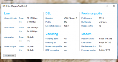

Buiten de onmogelijke waarde van de max. bit rate (en dus ook de downstream SNR), valt mij op dat vectoring uitgevallen is op jouw lijn.Bart Brugge schreef:iemand die onderstaande tabel kan ontcijferen?.
Vandaar dat je nu teruggevallen bent op een niet-vectoring profiel (max 50/10 in zone 2).
De oorzaak is niet af te leiden uit jouw screenshot:
- - ofwel is vectoring uitgeschakeld op jouw ROP (en zal je moeten wachten tot vectoring terug "on" komt).
 - ofwel is vectoring uitgeschakeld op jouw lijn (en kan je misschien eens proberen met een lijntest op 0800 2242) ?
Ja, van zodra vectoring actief wordt, zal je terug op 85 mbps komenBart Brugge schreef:Kan de snelheid opnieuw stijgen of niet?

Ik heb vernomen dat sinds de update van de bbox3 heel wat profielen naar beneden gedonderd zijn.
Sindsdien werkt de bbox3 tool 0.12.4 niet meer correct, deze geeft foutieve info weer.
Zie hoger bij mijn reeds geposte uitgelezen bbox3.

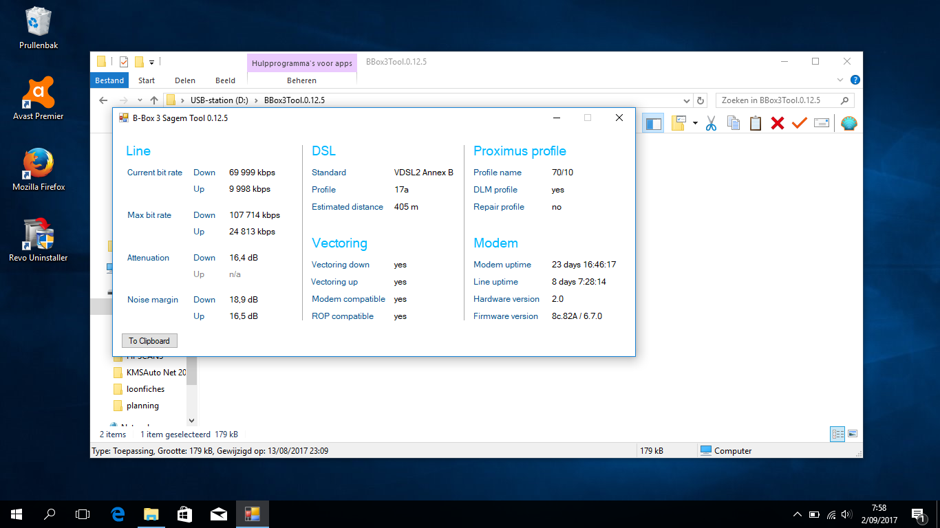

Ik heb de nieuwe tool uitgetest.
Hieronder mijn nieuwe waarden.
Gaat de lijn opnieuw stijgen?
				jackho
- Berichten: 4333
- Bedankt: 279 keer
Met deze waarden zou je wel tot 85/15 kunnen stijgen.
Als je na enkele weken (je mag zeker al op twee weken rekenen) nog geen verhoging vaststelt, zou je eens kunnen bellen naar 0800 22 424 (automatische lijntest) zodat de DLM getriggerd wordt.

Intussen zit ik ruim 10 dagen op een profiel 70/10.
Is het mogelijk dat de lijn nog zal stijgen?
En zo ja wat zou maximum kunnen zijn?
- Patje
- Berichten: 3694
- Bedankt: 106 keer
Normaal 85 zit er nog in, voor 100 zal het nipt zijn.
