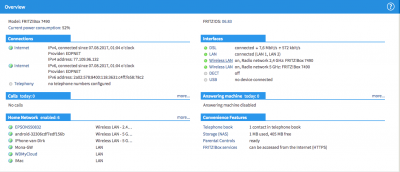

rond de 200 euro voor een fritzbox vindt ik best veel. op zoek naar een tweedehandse en gevonden voor de helft van de prijs. Nu komt het de fritzbox draait op firmware 06,83; dat is de laatst beschikbare blijkbaar, tot daar alles ok. Nu vindt ik alleen geen recente informatie hoe ik de fritzbox om juist te zijn moet instellen op annex A of annex B. hij staat momenteel op annex A.als ik hem de eerste keer aansloot de FB was mijn internet 20/100 op korte termijn zakte dit naar 7,5 en ergens een upload van 0,5 Uit armoede mijn B-Box weer in de plaatst en achter een uurtje denk ik herstarte de B-Box 3 en was de verbinding weer vrij normaal 70 down. De hamvraag blijft dus wat zijn de correcte instellingen. verder kan ik EDPNet alleen maar aanraden en zeker de Fritzbox. Buiten de vraag die me momenteel bezighoud.

Simpel, zet het vinkje bij "vorige DSL versie gebruiken" aan. ==> http://fritz.box/?lp=dslSetZEPPELIN41 schreef: De hamvraag blijft dus wat zijn de correcte instellingen.
En als de snelheid op 7,5 Mbps blijft staan, opnieuw een lijntest opstarten: bellen naar 0800 22 424

Je moet annex B instellen als je VDSL hebt. En je land wijzigen naar België en dan kan je de wizard gebruiken om je internet in te stellen. Dan werkt het ook met FritzOs! 6.83
Vorige DSL versie gebruiken hoeft je niet aan te vinken voor EDPNet.

Theoretisch heb je gelijk, maar gezien de belgsiche DSLAM's "Multi-Annex" zijn, zal Annex A ook lukken.kamiel schreef:Je moet annex B instellen als je VDSL hebt..
Meer nog, in bepaalde omstandigheden (vb borderline upload), kan Annex A een beter resultaat geven
Als je de FritzBox instelt op België, zal deze nooit de Fritz!OS 06.83 presenteren, gezien deze officiëel nog niet whitelisted is.kamiel schreef: En je land wijzigen naar België en dan kan je de wizard gebruiken om je internet in te stellen. Dan werkt het ook met FritzOs! 6.83
EDPnet heeft hiermee absoluut niets te maken: welke versies je kan gebruiken hangt niet af van de ISP, maar alleen van Proximus.kamiel schreef:Vorige DSL versie gebruiken hoeft je niet aan te vinken voor EDPNet.

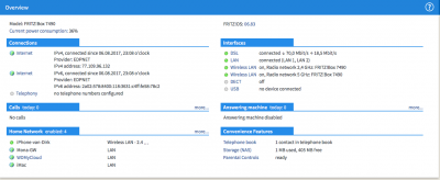

Ik had terug de Belgacom b-box3 terug gezet vandaag en de waarden zijn weer goed. lets try it. de stekker gaat er nu uit uit de B-Box en de FB er weer in ben benieuwd. Zo we zijn herstart het is 22 minuten later. Dit is nu het resultaat keep your posted van het verloop. 2 uur later FB herstart uit zichzelf terug de lage snelheid. instellingen waren op de FB annex 2

De screenshots hierboven geven weinig informatie. Je kan beter de lijnwaarden posten, dat zegt ons meer.ZEPPELIN41 schreef:Dit is nu het resultaat keep your posted van het verloop. 2 uur later FB herstart uit zichzelf terug de lage snelheid. instellingen waren op de FB annex 2
De enige reden waarom je na 2 uur terugvalt op de lage snelheid (=fallback profiel), is om dat je een modem of firmware gebruikt niet op de whitelist staat. De enige oplossing: een whitelisted Firmware gebruiken!
- - officiëel is dat OS 06.52 met DSL driver 1.100.133.44
- in de praktijk blijkt OS 06.83 ook te werken, als je de optie "previous driver" hebt aangevinkt (1.100.133.44)

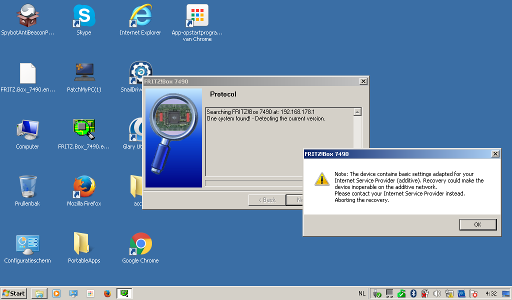

downgrade lukt niet naar een lagere versie. wat opzoekwerk brengt me hier/
https://nl.avm.de/service/fritzbox/frit ... downgrade/
kan natuurlijk ook weer alleen op een windows
hopelijk met het verwachte resultaat ; wordt vervolgd. ,,,

de opstelling die ik gebruikte voor de modem te downgraden was terwijl hij niet aangesloten was op de dsl lijn of enig ander toestel. met de dsl lijn aangesloten had ik in het verleden al geprobeerd maar geeft het zelfde resultaat. ik gebruikte enkel een lan kabel tussen lan 1 op de FB en een laptopje met windows seven op waar natuurlijk de firewal volledig van uitgeschakeld is. Ik had ondertussen via een ticket bij edpnet dit ook gemeld en blijkbaar kunnen ze er ook niet aan uit. ik krijg de raad te wachten tot de firmware bij proximus goedgekeurd wordt. Dit gaat een lang verhaal worden. ... EDPnet heeft nu een monitoring van mijn lijn opgestart. ps: ik zit over een Broadcom

lijn testen door edpnet zijn gedaan met positief resultaat via de bbox3 20/100 . Ik heb nog eenmaal geprobeerd van via annex b en vorige firmware aan te zetten. dit loopt achter een paar uur al fout. Downgrade nog eens geprobeerd no way lukt niet zie vorig topic. we blijven dus werken met de bbox 3 als modem en de fritzbox als router. einde verhaal.

Jouw FB heeft een variable "provider additive" welke een firmware recovery niet mogelijk maakt. Ik had net hetzelfde voor met een 7360V2 uit NL vorige maand.
Met behulp van de rukerneltool kan je deze environment variable verwijderen. Ik dacht dat Philippe (of iemand anders) dit al eens op userbase beschreven had, maar kan het niet terugvinden. Ik heb dit stappenplan van een Duitse website geplukt. Wel op eigen risico uitvoeren.
Nadien kan je de recovery firmware op de box gooien.
Bei anderen Provider sind Environment-Variable möglich. Da könnte es Probleme geben. Diese Environment-Variablen kann man wie folgt entfernen:
1) Mit dem ruKernelTool die Box in den ADAM2-Bootloader starten: Registerkarte "Upload" -> Button "In Adam2 halten" und den Anweisungen des Tools folgen.
2) Das ruKernelTool öffnet dir dann automatisch ein FTP -Fenster, in das du die Befehle eingeben kannst.
3) Befehl quote UNSETENV provider senden (Groß- und Kleinschreibung beachten!)
4) Befehl quote REBOOT senden
5) ruKernelTool schließen-
