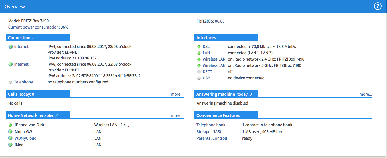

Ik had terug de Belgacom b-box3 terug gezet vandaag en de waarden zijn weer goed. lets try it. de stekker gaat er nu uit uit de B-Box en de FB er weer in ben benieuwd. Zo we zijn herstart het is 22 minuten later. Dit is nu het resultaat keep your posted van het verloop. 2 uur later FB herstart uit zichzelf terug de lage snelheid. instellingen waren op de FB annex 2

De screenshots hierboven geven weinig informatie. Je kan beter de lijnwaarden posten, dat zegt ons meer.ZEPPELIN41 schreef:Dit is nu het resultaat keep your posted van het verloop. 2 uur later FB herstart uit zichzelf terug de lage snelheid. instellingen waren op de FB annex 2
De enige reden waarom je na 2 uur terugvalt op de lage snelheid (=fallback profiel), is om dat je een modem of firmware gebruikt niet op de whitelist staat. De enige oplossing: een whitelisted Firmware gebruiken!
- - officiëel is dat OS 06.52 met DSL driver 1.100.133.44
- in de praktijk blijkt OS 06.83 ook te werken, als je de optie "previous driver" hebt aangevinkt (1.100.133.44)
