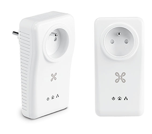

Ik heb momenteel 2 TV's verbonden via 3 devolo's (1 bij elke TV en 1 bij de bbox 3), maar bij één TV zitten er blijkbaar enorme storingen op de electriciteitsleiding: voortdurend "geen signaal". Devolo's resetten, devolo's van de 2 TV's omwisselen, decoders van de 2 TVs omwisselen... het brengt niks op, bij die ene TV blijven we veel onderbrekingen hebben, terwijl dat bij de andere (de verst afgelegen!) bijna niet voorkomt. Aangezien de bbox3 een ingebouwde wifi-bridge voor tv heeft, denk ik eraan om de devolo van die éne TV te vervangen door een wifi-bridge (die van Proximus kost 50 euro). Maar is het mogelijk om met de bbox3 het TV-signaal langs 2 verschillende kanalen tegelijk door te spelen: naar één TV via de Wifi-bridge, en naar de andere via devolo (=PLC)?

Beetje ongerelateerd misschien, maar welk model Devolo's zijn dat?
http://www.essecshop.be/media/catalog/p ... v2_duo.jpg
of
https://www.proximus.be/dam/cdn/sites/s ... ds2015.png
Over die eerste heb ik nl. een vraagje :)
Het antwoord op jouw vraag is trouwens ja, je kan een mix van powerline en wifi gebruiken voor verschillende decoders.

Mijn devolo's zijn van de tweede soort
