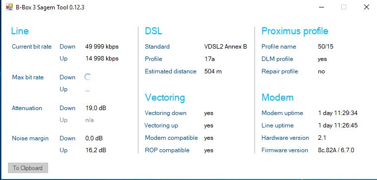

Bedankt voor te testen, blij te zien dat de vectoring en vdls2 profiel detectie nu in orde is :)
De foutmelding die je krijgt geeft een bijkomend probleem aan met de nieuwe firmware. Met de oude firmware kan ik die fout niet simuleren.
Ik heb een nieuwe versie gemaakt die deze fout alvast opvangt: https://www.proximuscloud.be/web/app/sh ... KNcZHuePLy
Volgende problemen blijven dus:
- downstream noise margin kan niet opgehaald worden van de bbox
- max downstream bitrate kan niet opgehaald worden van de bbox, indien de eigen berekening faalt
De tool zal voor de nieuwe firmware bij max downstream bitrate gewoon de current downstream bitrate geven, als tijdelijke oplossing.
Van zodra ik de nieuwe firmware heb, kan ik deze problemen verder onderzoeken.

Merci pyro85 voor alweer een nieuwe versie. Deze geeft nu volgend resultaat:
Het blijft wel vreemd dat ik sinds deze firmware update ruim de helft meer krijg qua max upload bit rate (maar die max lijkt wel overeen te komen met de upstream verzwakking). Misschien een gevolg van het bredere spectrum dat wellicht in gebruik genomen werd op onze ROP. Want bijna 30 Mbps max upload is echt wel veel voor een lijn van 800 meter...
Hopelijk krijg je snel de nieuwe firmware gepusht, zodat je kan uitvissen wat er scheelt met de max download bit rate :-)
