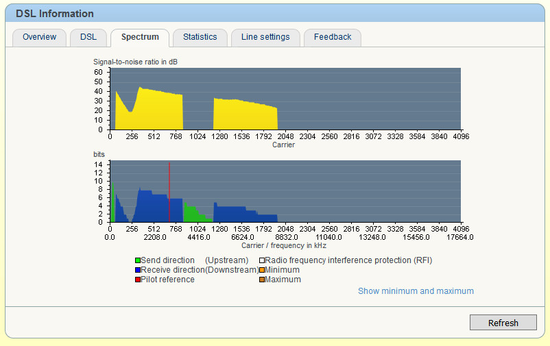

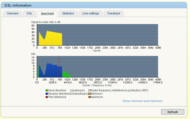

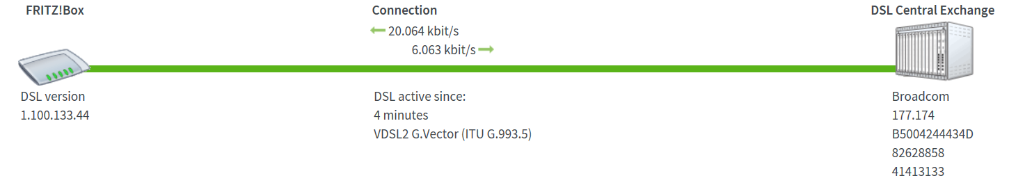

Zou hier verbetering in kunnen zitten door mijn lijn op annex A te plaatsen dan?
Ik zit blijkbaar in zone 4. Volgens mij heb ik uitstekende lijnwaarden, maar buiten een goede upload zit ik nog met de naar VDSL-normen slechte download. Ik heb altijd 16.5/3 gehad tot de boer hiernaast de lijn kapotploegde en die lijn hersteld werd. Sinds april 2015 zit ik op dat profiel en krijg ik het maar niet naar boven.
Volgens de lijntesten van Proximus en EDPnet zit ik dan weer in zone 3 als ik het goed begrijp.
- Geert-Jan
- Berichten: 326
- Bedankt: 27 keer
Zit je op Broadcom of op Ikanos?
Broadcom = AnnexA
Ikanos = AnnexB
Je kan dit zien als je DSL klikt in het hoofdscherm.
Zit je op Broadcom dan is AnnexA en een TBF de aangewezen methode.
Te zien aan je g.Vector = Full moet het Broadcom zijn = AnnexA
Maar er zijn 2 problemen:
1: Je hebt veel te veel errors, dat geeft aan dat je lijn niet goed is, AnnexA kan dit oplossen maar is verre van onzeker.
2: Je G.INP staat nog niet op ON, dus staat vectoring nog niet aan, pas als die op ON gaat gaat je snelheid omhoog.
Ik zou eerst naar AnnexA gaan en in de lijnsettings ALLES op max-performance zetten.
Start dan eens een TBF en zie wat het geeft.

Dag iedereen,
In onze nieuwe huurwoning hebben we geopteerd voor EDPnet gezien de goede waarden op de lijntest. (zie hieronder)
Vandaag werd onze lijn geactiveerd en met behulp van onze Fritzbox 7430 halen we nu echter slechts 20/6. Ik had echter de indruk van de lijntest dat er wel vectoring zou moeten actief zijn... De lijnwaarden die de Fritzbox aangeeft zijn ook niet super, echter er is maar 1 wandcontact van de binnenbekabeling dat werkt om de modem op aan te sluiten en dat is relatief ver van het vermoedelijke ingangspunt van de koperlijn, ik vermoed dat dit dus ook een factor speelt.
Wat mag ik nog verwachten van deze lijn? Kan ik iets doen om toch vectoring te activeren? We zitten immers wel heel ver van de voorgestelde waarden...
Alvast bedankt,
Alvast bedankt,
- James.
- Berichten: 563
- Lid geworden op: 20 okt 2008, 19:56
- Bedankt: 32 keer
Ik dacht dat G.INP op 'on' moet staan vooraleer Vectoring effectief wordt gebruikt op jouw lijn.
De waarden zijn in het geval van géén vectoring al vrij goed, dus het zou best mogelijk moeten kunnen zijn om (met de natte vinger) 85/15 of hoger te halen.
EDIT: Misschien dat een lijntest (zoek hier op het forum voor hoe en wat) vectoring kan inschakelen indien dat al actief is op jouw ROP.
- Berichten: 18736
- Bedankt: 3835 keer
- Recent bedankt: 7 keer
"slechts" 20/6 ?CCfan schreef:Vandaag werd onze lijn geactiveerd en met behulp van onze Fritzbox 7430 halen we nu echter slechts 20/6.
De correcte antwoorden werden hierboven al gegeven, namelijk:
- a/ geduld hebben (tot de nodige analyses en verhogingen op jouw lijn uitgevoerd zijn).
b/ eventueel een "lijntest" (TBF) lanceren, waardoor het proces opnieuw start.
- - 20/6 is het normale start profiel in zone 2 (zonder vectoring)
- DLM kan jou verhogen naar 50/10
- van zodra vectoring actief wordt (G.INP = "ON"), krijg je een startprofiel van 50/6 (of 50/10).
- dit kan verder verhoogd worden naar max 100/20 (theoretisch), min 85/15 (of iets daartussen: 85/20, 100/15 ...).
