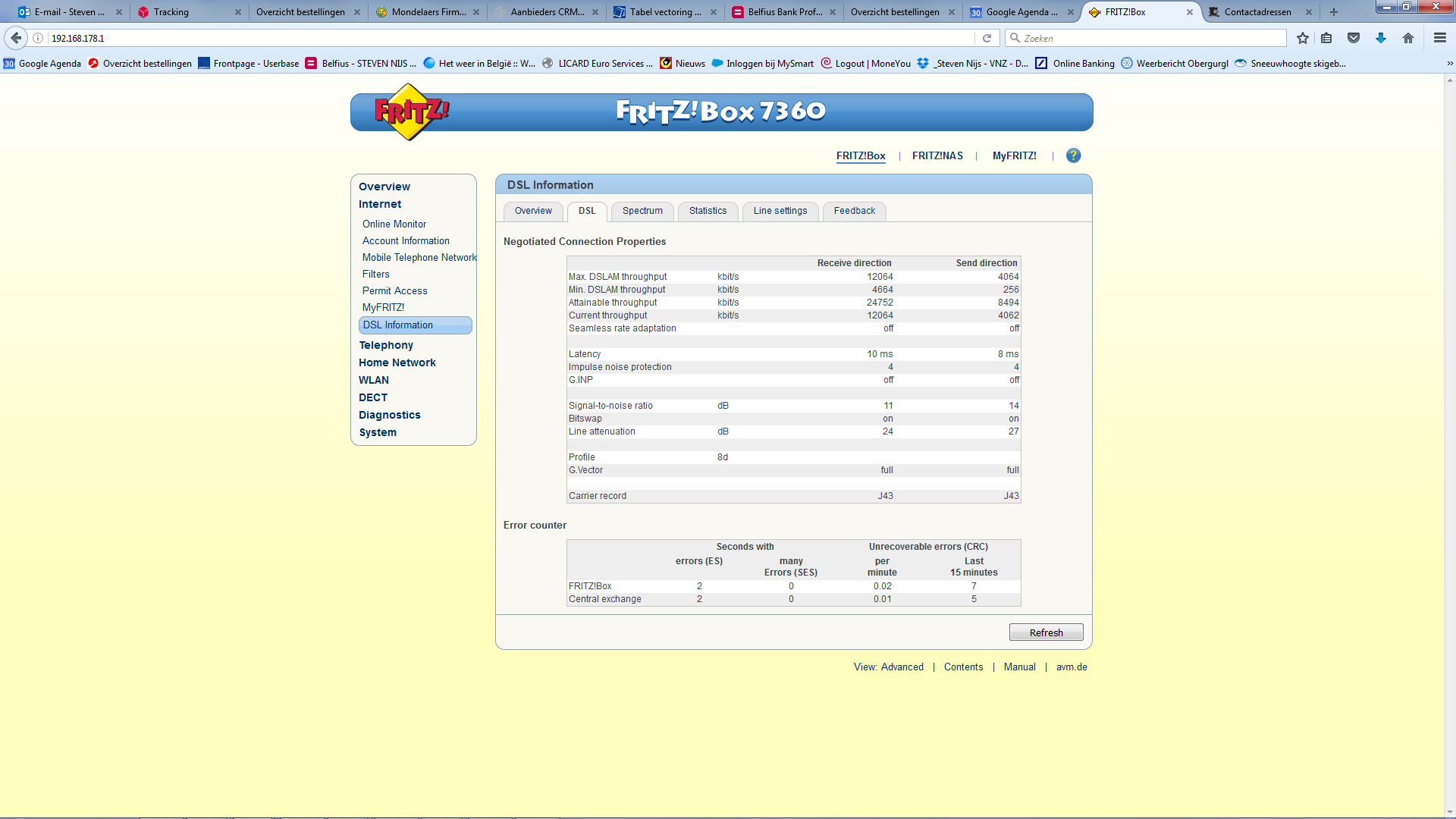

Zou hier verbetering in kunnen zitten door mijn lijn op annex A te plaatsen dan?
Ik zit blijkbaar in zone 4. Volgens mij heb ik uitstekende lijnwaarden, maar buiten een goede upload zit ik nog met de naar VDSL-normen slechte download. Ik heb altijd 16.5/3 gehad tot de boer hiernaast de lijn kapotploegde en die lijn hersteld werd. Sinds april 2015 zit ik op dat profiel en krijg ik het maar niet naar boven.
Volgens de lijntesten van Proximus en EDPnet zit ik dan weer in zone 3 als ik het goed begrijp.

Zit je op Broadcom of op Ikanos?
Broadcom = AnnexA
Ikanos = AnnexB
Je kan dit zien als je DSL klikt in het hoofdscherm.
Zit je op Broadcom dan is AnnexA en een TBF de aangewezen methode.
Te zien aan je g.Vector = Full moet het Broadcom zijn = AnnexA
Maar er zijn 2 problemen:
1: Je hebt veel te veel errors, dat geeft aan dat je lijn niet goed is, AnnexA kan dit oplossen maar is verre van onzeker.
2: Je G.INP staat nog niet op ON, dus staat vectoring nog niet aan, pas als die op ON gaat gaat je snelheid omhoog.
Ik zou eerst naar AnnexA gaan en in de lijnsettings ALLES op max-performance zetten.
Start dan eens een TBF en zie wat het geeft.
						Broadcom = AnnexA
Ikanos = AnnexB
