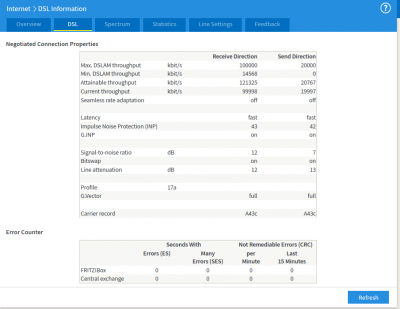

Een dikke twee uur geleden ook de stap gewaagd en de 06.80 geïnstalleerd op mijn Fritz!Box 7490. Na precies twee uur teruggevallen. De vorige versie van de DSL driver (1.100.133.44) gekozen, het 0800-nummer gebeld en nu afwachten op mijn vorige profiel 100/20.
Wat mij opviel tijdens de twee uur dat het vorige profiel nog actief was, is dat de DL SNR van 11 naar 15 ging, maar dat vreemd genoeg de attainable download speed van zo'n 130.000 naar zo'n 106.000 ging. Ik zou verwachten dat dit juist hoger zou zijn vanwege de hogere SNR. Hoe zou dat komen?
Het is inmiddels ruim drie uur later en nog steeds het vectoring fall back profiel. Hoe lang duurt het eigenlijk voordat je na het gebruiken van de vorige versie van de DSL driver van het vectoring fall back profiel af bent?

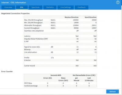

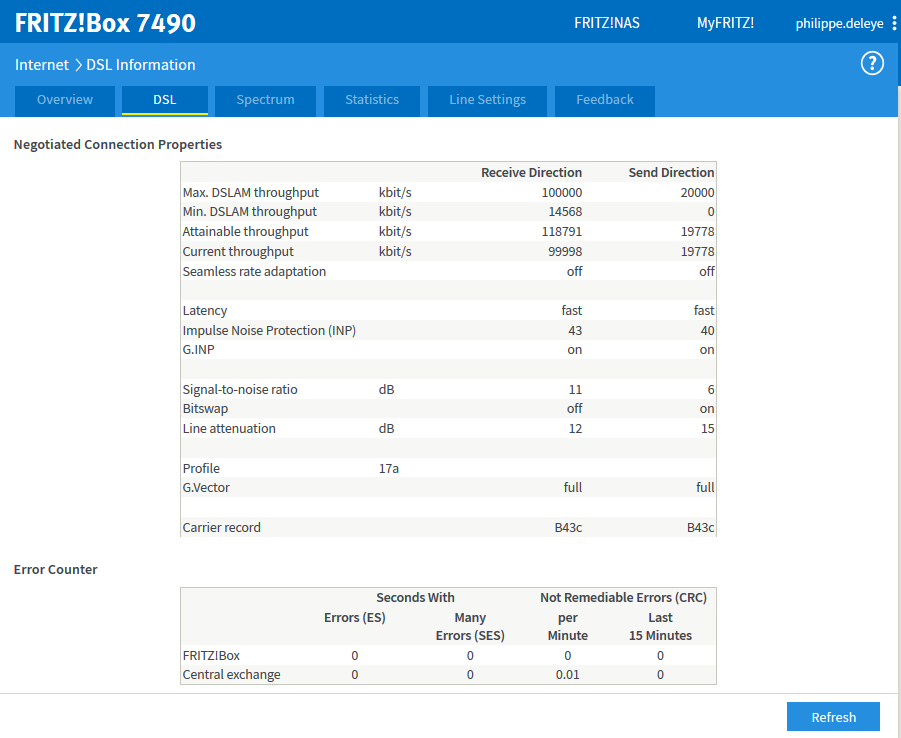

cmvloon schreef:Wat mij opviel tijdens de twee uur dat het vorige profiel nog actief was, is dat de DL SNR van 11 naar 15 ging, maar dat vreemd genoeg de attainable download speed van zo'n 130.000 naar zo'n 106.000 ging. Ik zou verwachten dat dit juist hoger zou zijn vanwege de hogere SNR. Hoe zou dat komen?
Ik heb exact dezelfde ervaring:
Met de nieuwe driver is mijn SNR verhoogd van 12 naar 16 dB, en mijn available speed verlaagd naar 101 mbps :?
Volgens mij een pure rekenfout. AVM heeft waarschijnlijk zijn algoritme gewijzigd om uit de lijnwaarden de max. speed te berekenen :-( .
Maar zolang de SNR goed zit, niets om je zorgen over te maken.

Zij die de laatste Firmware willen testen, kunnen dus zonder gevaar voor een fall-back profiel de OS 06.80 installeren, op voorwaarde dat je onmiddellijk het vakje aantikt "Use previous DSL version" in het menu Internet > DSL Information > Line settings
Ik heb vandaag nog een FritzBox 7490 (op afstand) geupdated naar 06.80 (1.100.133.44), en die loopt nu al 10 uur stabiel.
Meer nog, na 2 uur kreeg ik 2 re-syncs, waarbij DLM de lijn nog verhoogde van 100/15 naar 100/20 :-)

Soms helpt het ook om op Annex A in te stellen
Met de 06.80 (en oude driver) kreeg ik op deze FB iets betere lijnwaarden met Annex A:
Annex B
Annex A
Hoewel marginaal, is hier Annex A de betere, gezien de maximale upload waarde hier net iets hoger is dan de actuele sync (dus een "beetje" marge), bij Annex B was dat niet het geval > instabiel ...

Ik heb bij een kennis in Ronse (O-Vl) een FritzBox 7490 lopen, met 06.80 + oude driver, en deze loopt al een kleine week stabiel (Annex A).
PS.
Officiëel is tot op heden alleen de FW 06.31 approved, alles daarbuiten is op eigen risico en zonder garanties :-)
