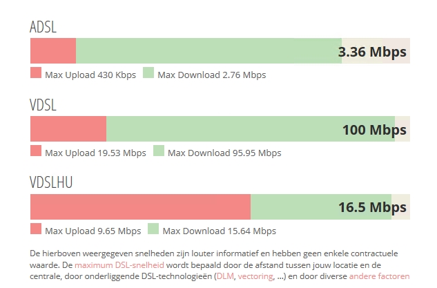

Dat kan, maar kan ook dat 70/20 je eindstation is.  Wat zegt www.lijntest.be op je adres?  Is al een eerste indicatie (maar ook niet 100% feilloos).
				vdps
 - Berichten: 42
 - Lid geworden op: 05 jan 2017, 00:47
 - Bedankt: 6 keer
krisken schreef:Dat kan, maar kan ook dat 70/20 je eindstation is. Wat zegt http://www.lijntest.be op je adres? Is al een eerste indicatie (maar ook niet 100% feilloos).
Die zegt: Max Upload 19.53 MbpsMax Download 95.95 Mbps
Maar goed, *als* het dus zou stijgen, hoelang gemiddeld duurt het dan eer men een stijging ziet met DLM?

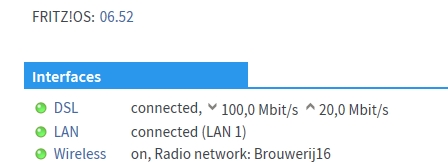

Laatste update: zo net ben ik op de 100/20 geraakt.
Effectieve snelheid: 91,85 d/l, 18,92 upload.
Niet mis, als men eerst op 1/9de zat van die snelheid (met ADSL).
Het heeft dus welgeteld een weekje geduurd eer de DLM hoger schakelde. Maar ik klaag niet!
