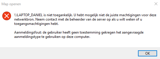

Hoe kan je het best bestanden overzetten van een oude Laptop (vb Vista) naar een nieuwe Windows 10 PC?
Blijkbaar bestaat het systeem van de "Thuisgroep" nog niet op Windows Vista of XP.
Ik heb op de oude laptop de ganse map "gedeeld" met een share naam, bij de permissies "Iedereen" gekozen.
Op de Windows 10 PC zie ik de Vista laptop staan onder Netwerk, maar ik krijg geen toegang :-( .
Wat doe ik verkeerd?

Je moet een wachtwoord op je account zetten Phillipe, dan werkt het wel .
Of je maakt een nieuwe gebruiker aan met wachtwoord, daarna werkt het ook.

Alles wat hierboven staat werkt dus alleen als je een wachtwoord op je account waarmee je op de PC aanlogt waarvan je de share wil bereiken.
Of je moet via group policies aanpassen dat er "anoniem" op shares mag aangelogd worden, maar dan moet je wel weten waar je mee bezig bent, en je beveiliging van je netwerk op een ander niveau goed in orde zetten.
Philippe_D: probeer eens gewoon in de andere richting, ipv naar een share gaan van A op B, ga naar een share van B op A.

selder schreef:probeer eens gewoon in de andere richting, ipv naar een share gaan van A op B, ga naar een share van B op A.
Dat heeft inderdaad gewerkt
Op de Vista PC naar de Windows 10 PC (met user en paswoord) lukte wel om op die manier de bestanden over te zetten !!
