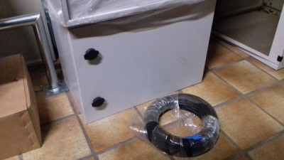

Best fiber gebruiken, je moet dan wel stroom + fiber tot daar leggen.
Beste oplossing is een socarex buis te leggen tot daar waar je dan de stroom en fiber door trekt.
Je kan ook eventueel voor bovengronds gaan, je hebt dan wel versterkte fiber kabel nodig.
Als je wil heb ik alles voor je op stock liggen
- 19" Kast voor buiten gebruik of kleiner kan ook
- Fiber kabel kost los bij mij tussen de 0.010 euro / meter voor indoor kabel tot maximaal 2 euro / meter voor iets deftig voor buiten.
- fiber patch paneel
- je kan ook opteren voor kant en klare fiberkabels, deze zijn in 150 en 200 meter te verkrijgen en op stock.
- Fiber switch + SFP modules
PM maar indien geinteresseerd

Idd gewoon kast voor buiten, extra koeling is zelfs niet nodig.
Voorbeeldje van 19" buitenkast en 200 meter single mode fiber patch kabel.
