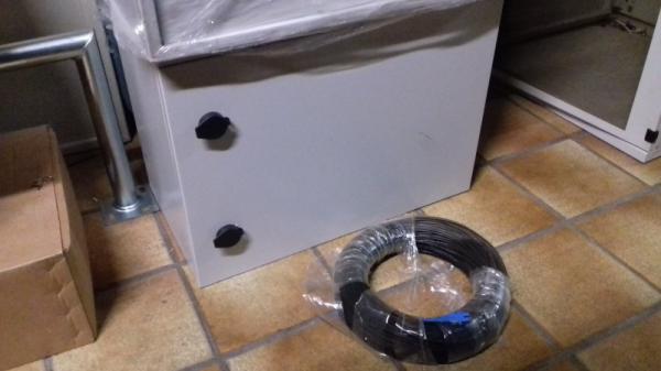

Best fiber gebruiken, je moet dan wel stroom + fiber tot daar leggen.
Beste oplossing is een socarex buis te leggen tot daar waar je dan de stroom en fiber door trekt.
Je kan ook eventueel voor bovengronds gaan, je hebt dan wel versterkte fiber kabel nodig.
Als je wil heb ik alles voor je op stock liggen
- 19" Kast voor buiten gebruik of kleiner kan ook
- Fiber kabel kost los bij mij tussen de 0.010 euro / meter voor indoor kabel tot maximaal 2 euro / meter voor iets deftig voor buiten.
- fiber patch paneel
- je kan ook opteren voor kant en klare fiberkabels, deze zijn in 150 en 200 meter te verkrijgen en op stock.
- Fiber switch + SFP modules

Ik ga (bijna) volledig akkoord met krisken. Ik weet alleen niet of ik de router in zo'n buitenkast zou steken; ik zou (prijs afhankelijk) eerder voor een gigabit media converter opteren omdat die transparant is voor het netwerk, ipv een mikrotik router; maar dat zijn afwerkingsdetails.
Berichten: 3393
Uitgedeelde bedankjes: 179 keer
Bedankt: 202 keer
Waarom zou een buitenkast niet te vertrouwen zijn ?
Neem een waterdicht exemplaar, in de winter verwarmt de modem wel voldoende dat deze niet bevriest dacht ik zo.
Voor de zomer zou een temperatuur geregeld ventilatortje zijn werk kunnen doen zodanig dat de warmte niet geconcentreerd blijft op de toestellen.
petzl
Berichten: 958
Locatie: Holsbeek - JO20IV
Bedankt: 83 keer
lacer schreef:Waarom zou een buitenkast niet te vertrouwen zijn ?
Idd gewoon kast voor buiten, extra koeling is zelfs niet nodig.
Voorbeeldje van 19" buitenkast en 200 meter single mode fiber patch kabel.

ITnetadmin schreef: Ik ga (bijna) volledig akkoord met krisken. Ik weet alleen niet of ik de router in zo'n buitenkast zou steken; ik zou (prijs afhankelijk) eerder voor een gigabit media converter opteren omdat die transparant is voor het netwerk, ipv een mikrotik router; maar dat zijn afwerkingsdetails.
Goh, bij WirelessBelgië hebben wij routers (omnitik) die zowel in de zomer daar hangen te bakken aan 30+ graden celsius, als in de winter hangen te bevriezen aan -10 graden celsius. Dat valt dus op zich wel mee. De kast die Petzl hier toont, gebruiken ze bij WirelessBelgië continue. Hier in Wetteren heb ik er zo twee hangen buiten, en in Gent is er zelfs ééntje die tegen een mast gevezen is, en dus letterlijk in weer en wind staat, en vrij hoog boven elk ander gebouw staat. Hier zit een CRS is van Mikrotik welke zn werk prima doet.
Berichten: 9654
Bedankt: 781 keer
Ik vind het eerder een security issue, maar nogmaals, dat is meer een persoonlijke afweging en voorkeur. Als je daar een mikrotik plaatst ga je toch een fatsoenlijke switch binnenshuis moeten plaatsen ook. Mss komt de combinatie media converter buiten / mikrotik router binnen goedkoper uit?
petzl
Berichten: 958
Bedankt: 83 keer
ITnetadmin schreef:Ik vind het eerder een security issue, maar nogmaals, dat is meer een persoonlijke afweging en voorkeur. Als je daar een mikrotik plaatst ga je toch een fatsoenlijke switch binnenshuis moeten plaatsen ook. Mss komt de combinatie media converter buiten / mikrotik router binnen goedkoper uit?
als ik mag kiezen, een kleine mikrotik ipv een converter.
is iets duurder, mar dan kan je wel debuggen op afstand.
