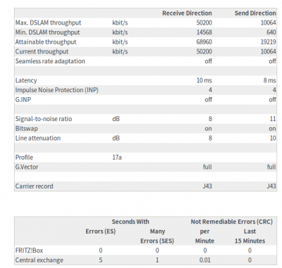

xming schreef:
xming schreef:10 maanden nadat px site/lijntest aangaf dat de snelheid verhoogd zou worden, is het zover, phew.
DSL Central Exchange
DSL version1.100.133.21
20.064 kbit/s
4.062 kbit/s
Broadcom 164.95 B5004244434D 7631302E 00
Een update, iets meer dan een maand later, staat G.Vector op "on", nu nog G.INP.
4 weken later en g.inp staat ook aan, 30/5 profile, latency is van 25ms naar 7ms gedaald \o/ d/l siganl-to-noise is van 11 naar 27 gestegen, alleen zit er blijkbaar niet veel meer in voor u/l SNR is maar 7.

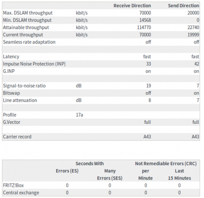

crazydavid
Berichten: 247
Lid geworden op: 12 maa 2008, 20:16
Bedankt: 6 keer
Xming sta je nog op annex b of heb je al geschakeld naar a? Zoniet even doen dan heb je daar direct wat ruimte. Dl ziet er goed uit zou ik zeggen.
Verstuurd vanaf mijn JY-S3 met Tapatalk
xming
Berichten: 434
Lid geworden op: 06 okt 2005, 10:35
Uitgedeelde bedankjes: 9 keer
Bedankt: 47 keer
crazydavid schreef:Xming sta je nog op annex b of heb je al geschakeld naar a? Zoniet even doen dan heb je daar direct wat ruimte. Dl ziet er goed uit zou ik zeggen.
Het staat op A. Zone 3 krijgt niet meer dan 5 u/l, maar een kickje naar zone 2 mag ik dan wel vergeten. Het wordt wss 60/6 hier.
crazydavid
Berichten: 247
Bedankt: 6 keer
Inderdaad maar meer reserve is altijd beter he om een stabiele verbinding te behouden. Ik zou volgens fritz 65/8 aankunnen maar krijg ook maar 50/5. Nu moet zeggen als ze stabiel blijft ben ik tevreden. Wetende dat ik jaren op 16/2 heb gestaan. :-)

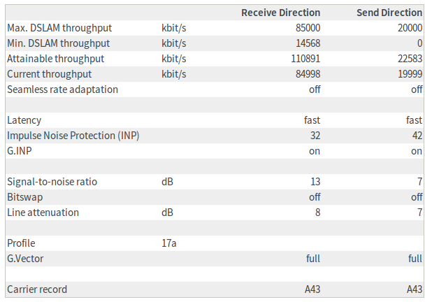

GuntherDW
Berichten: 1139
Locatie: zwijndrecht
Bedankt: 78 keer
En we zijn geeindigd bij 100/20 :beerchug: .
Zone 2, lijn die met moeite 30/8 zonder vectoring kon houden, en waarbij ze in ~2010 zeiden "ge moogt van geluk spreken dat ge 20 behoudt met uw stats".
Ik ben zeer tevreden :D.
Al moet ik echt eens zien of ik m'n firewall/... kan upgraden. Either that of ik zal m'n eigen BSD drivers moeten schrijven.
Nuja, al is veel hier ook te wijten waarschijnlijk aan het feit dat er amper volk op de lijn zit itt de afstand. Langs de andere kant van de straat is het alleen maar velden.
EDIT: net even getest met "zo simpel dat het illegaal zou moeten zijn" Linux VM (debian netinstall) en ik krijg dezelfde if not worse performance.
Het zal dus either de onboard realtek chipset zijn (of de driver ervan), en er zit niet veel anders op dan m'n server meer oemph te geven.
De hardware dat erin zit is van ~2011 dusjah, heeft z'n tijd ook wel goed gedaan hier.
AMD E-350 bordje, ik wist dat het geen snelheidsduivel zou zijn maar dit is wel nogal... tjah.
modem <-> server is dus op onboard realtek chipje, server <-> interne netwerk is op Intel pci ex gbit NIC. (82574L)

Bij mij is deze morgen de vectoring (G.INP) definitief aangegaan, hij stond al bijna een maand op full bij G.Vectoring.
Het verschil is enorm:
Waarden na vectoring:
Waarden zonder vectoring maar alle partijen kunnen vectoring doen:
Let op, vectoring werkt pas effectief als ze G.INP aanschakelen.
Wel raar, mijn J43 is verdwenen en er staat terug A43 :roll:
Je ziet dan ook duidelijk het verschil als vectoring aangaan, de lijnkwaliteit verbeterd gevoelig waardoor de snelheid alsook latency enorm betere waarden vertoond. :banana:
Groeten,
Geert-Jan.
Berichten: 18603
Bedankt: 3808 keer
Recent bedankt: 23 keer
Geert-Jan schreef:Bij mij is deze morgen de vectoring (G.INP) definitief aangegaan, hij stond al bijna een maand op full bij G.Vectoring.
Wel raar, mijn J43 is verdwenen en er staat terug A43.
Het ideale moment om alle theorieën te testen, en eens terug naar annex B te gaan?
Gewoon om de waarden te vergelijken :-) .
En volgens de theorie ga je terug van A43 naaar J43 na een TBF ?
Geert-Jan schreef:Je ziet dan ook duidelijk het verschil als vectoring aangaan, de lijnkwaliteit verbetert gevoelig waardoor de snelheid alsook latency enorm betere waarden vertoont.
De lijnkwaliteit kan niet verbeteren, de lijn is wat ze is :wink: .
Wat wel verbetert zijn de "attainable troughputs" (en dus de SNR).
Geert-Jan
Berichten: 326
Bedankt: 27 keer
Ik ben niet van plan te veel te prutsen op dit moment, ik laat het staan en wacht even tot DLM langs geweest is, misschien gaat die dan nog wat omhoog.
Maar goed, vectoring is wel degelijk een verbetering van de lijn-kwaliteit, dit omdat ze middels fase-draaing de storing tussen de aderparen opheffen.
Je moet het vergelijken met dit: als je 2 bas luidsprekers in je huis hebt en je speelt gewoon muziek met een bassig nummer dan heb je goede bassen.
Dit omdat op een puls de speakers de lucht naar buiten duwen, zet je de speakers tegen elkaar dan zullen ze elkaar wegduwen, oftewel gewenste "overspraak".
Binnen aderparen is dit totaal ongewenst, dus wat doe je? Heel simpel de stuur hetzelfde signaal maar dan 180 graden gedraaid in fase mee.
Dit kan je simuleren door 1 van de speakers de +/- om te draaien en zet ze tegen elkaar, doordat de ene speaker nu duwt en de ander begint te trekken (immers de fase is gedraaid) waardoor je de bassen totaal verliest.
Hetzelfde doen ze met vectoring en zo elimineer je overspraak waardoor de lijnkwaliteit verbetert.
Probeer het maar in je huiskamer met 2 luidsprekers, werkt perfect.....ze doen dit overigens ook in vliegtuigen om ze stiller te maken :lol:
De lijn als koper ding verandert niet, maar als geleider van signalen gaat die beter werken omdat de overspraak zo goed als weg is.

Start een TBF en je zou meteen op 85/20 of hoger moeten terecht komen (ik heb dat gedaan de dag dat G.inp op on is gekomen).
Geert-Jan
Berichten: 326
Bedankt: 27 keer
silencer schreef: Start een TBF en je zou meteen op 85/20 of hoger moeten terecht komen (ik heb dat gedaan de dag dat G.inp op on is gekomen).
Ah ok, ja die wil ik wel doen, was vergeten dat die er nog tussen zat.
Morgen vroeg eens testen.
Edit, inderdaad, hij ging naar 85/20!! :banana:
Perfect! :beerchug:
