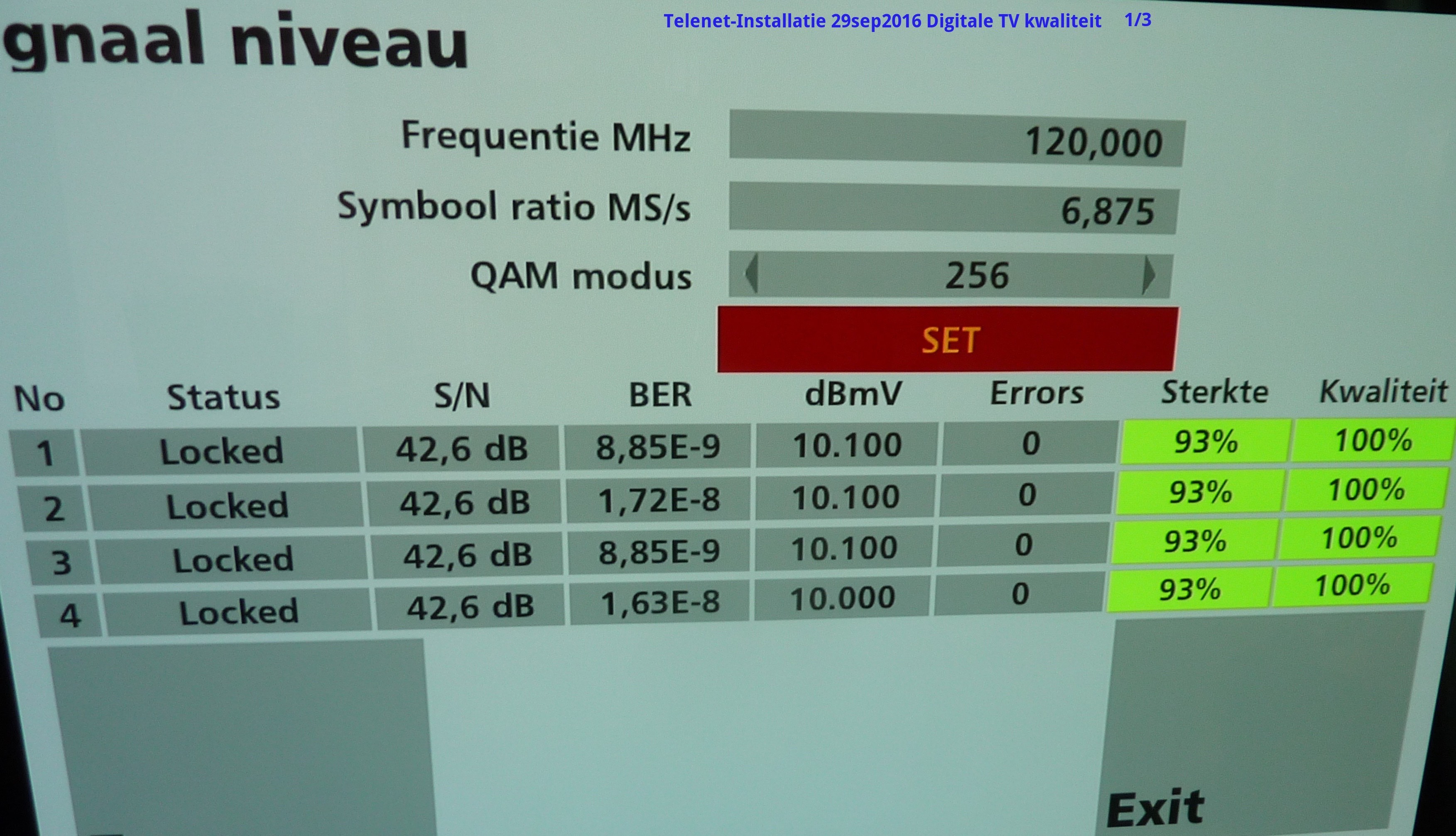

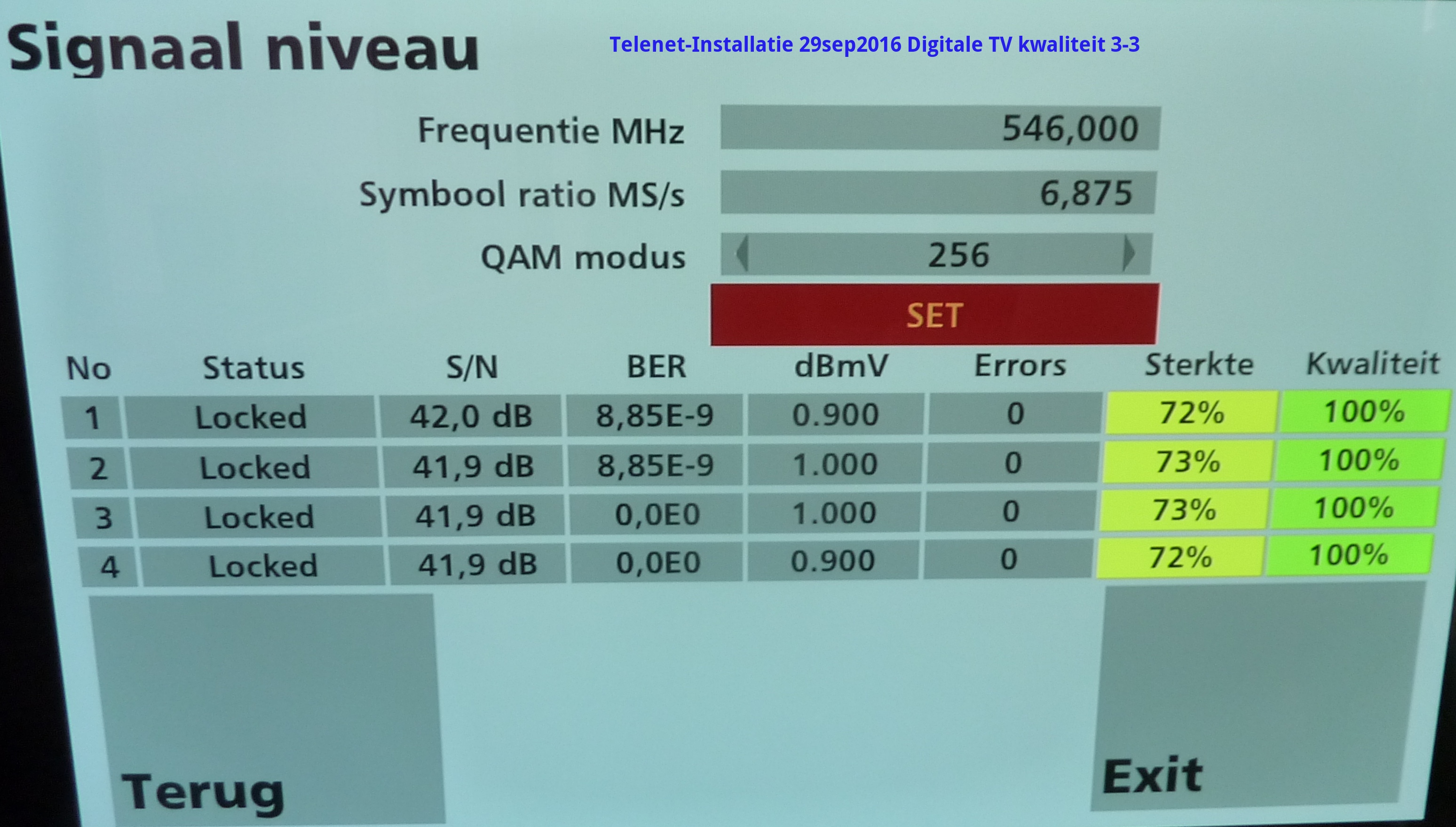

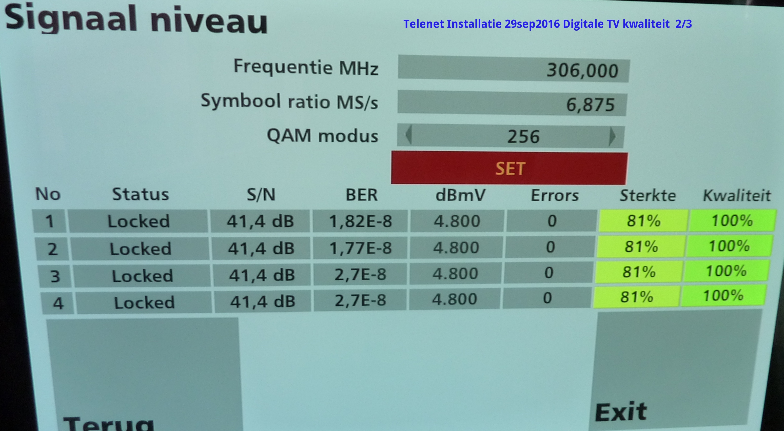

De TN-installatie (Whoppa-Play-Play Sports) is gebeurd zoals gepland.
De communicatie verliep vlot, zoals ook de installatie zelf.
De nieuwe PE11 kabel die ik zelf gelegd had (30m) werd aangesloten.
Hierbij mijn modemlevels:
RX = 6 (-4/15 dBmV)
TX = 32 (28/47 dBmV)
SNR=38 ( >34)
Hierbij foto's van de kwaliteit van mijn digitale tv.
Ik denk dat alles OK is en zo lijkt het ook na een paar dagen gebruik.
Alhoewel ik geen TN-fan ben, moet ik eerlijk toegeven dat de beeldkwaliteit zichtbaar beter is dan bij PX en ook hebben we meer (en interessante) HD-kanalen. Daarom had ik ook de overstap gemaakt.
Jammer van hun bundeling van producten, waardoor ik nog steeds zal uitkijken naar een alternatief op termijn.
Zoals je zelf kan zien is het aantal dBmV dat je hebt van 0.5 tot 10.1 afhankelijk van de frequentie ... gewoon om maar aan te geven hoe relatief bepaalde van die cijfers zijn (laat staan dat je je er moet op blindstaren) !

Een negatieve tilt van 10 dB tussen 120 en 550 Mhz lijkt me toch wat veel.
De lengte van de kabel zit er waarschijnlijk voor iets tussen maar dit is toch teveel voor een PE11 aansluitkabel. Dus ik vermoed dat je binnenhuis ook nog heel wat gewone RG6 of zoiets hebt zitten.

Sylvester schreef:Een negatieve tilt van 10 dB tussen 120 en 550 Mhz lijkt me toch wat veel.
Binnenhuis heb ik enkel hoogwaardige coax, geschikt voor satelliet ontvangst (17VatC).

Ik heb nog eens getest: met een tweede beschikbare coax (A) met dezelfde lengte (ongeveer 10m)
en daarna met een kantklare coax van 1m en een eigen maaksel van 2m.
Living Coax B = gebruikt door installateur = installatiewaarden 29/9/16
120 Mhz S/N 42,6 dBmV 10.100 ERR 0 Sterkte 93% Kwaliteit 100%
306 Mhz S/N 41,4 dBmV 4.800 ERR 0 Sterkte 81% Kwaliteit 100%
546 Mhz S/N 41,9 dBmV 1.000 ERR 0 Sterkte 72% Kwaliteit 100%
Living Coax A (alternatief 2e beschikbare coax)
120 Mhz S/N 42,6 dBmV 10.400 ERR 0 Sterkte 94% Kwaliteit 100%
306 Mhz S/N 41,9 dBmV 5.800 ERR 0 Sterkte 83% Kwaliteit 100%
546 Mhz S/N 42,5 dBmV 2.100 ERR 0 Sterkte 75% Kwaliteit 100%
Test bergkamer: coax fabriekskabel 1m
120 Mhz S/N 42,5 dBmV 7.500 ERR 0 Sterkte 87% Kwaliteit 100%
306 Mhz S/N 41,9 dBmV 3.700 ERR 0 Sterkte 79% Kwaliteit 100%
546 Mhz S/N 42,5 dBmV 0.900 ERR 0 Sterkte 72% Kwaliteit 100%
Test bergkamer: coax eigen maaksel 2m
120 Mhz S/N 40,9 dBmV 7.200 ERR 0 Sterkte 86% Kwaliteit 100%
306 Mhz S/N 41,0 dBmV 3.300 ERR 0 Sterkte 78% Kwaliteit 100%
546 Mhz S/N 42,5 dBmV 0.100 ERR 0 Sterkte 70% Kwaliteit 100%
Dit zijn de resultaten, maar wat kan ik daarvan onthouden, ook in verband met de aanmerkingen gemaakt bij mij eerste waarden (coax B)?
Coaxverliezen over afstanden van 10m zijn gewoon verwaarloosbaar (tenzij je echt supergoedkope brol coax hebt)... de kans dat je meer verliest in je contactdoos of je stekkers is groter volgens mij.
