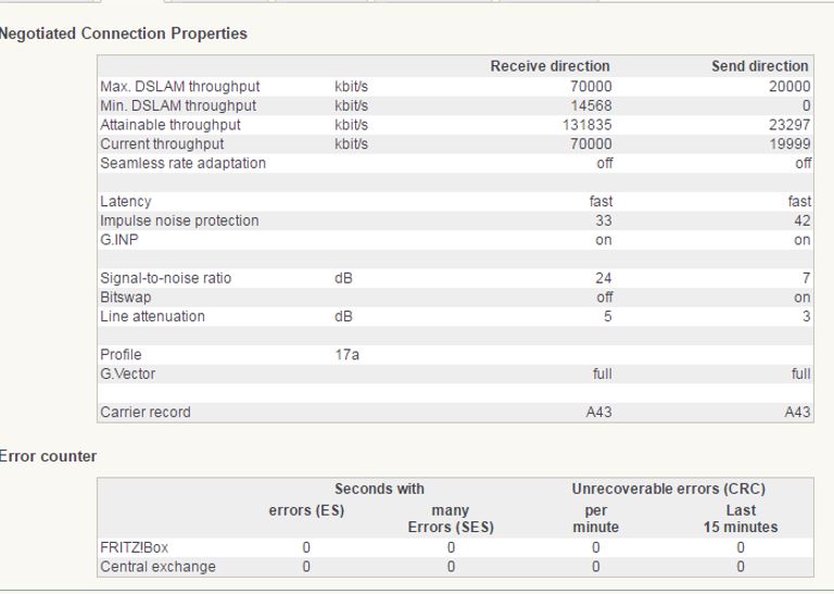

Naar aanleiding van een post in het EDPNet Forum, waar een gebruiker melding maakt dat zijn FritzBox ook op Annex A een goede sync had, heb ik het zelf ook eens getest.
En inderdaad, mijn FritzBox 7490 heeft ook een perfecte sync op Annex A :-) .
Volgens mij is de enige mogelijke uitleg, dat de Broadcom kaarten in de ROP, die vectoring ondersteunen, Multi-Annex zijn. De reden voor deze keuze is dat voortaan - na de sluiting van de LEX - ook vanuit de ROP ADSL2+ kan geleverd worden, naar klanten die te ver zitten voor VDSL2. En hiervoor is Annex A nodig (gezien de oude ADSL2+ PSTN modems alleen Annex A ondersteunen).
Blijkbaar kunnen deze Broadcomm kaarten dus ook Annex A aan op VDSL2 !!!
tdemeyer schreef: ...maar ik vraag me dan toch af wat het verschil is tss annex A & B.. A is (ook) geschikt voor B, maar niet omgekeerd?? Ik had in ieder geval een mooi 70/20 profiel op annex A, maar 'k heb toch maar geswitched naar annex B :) Je kan nooit weten dat DLM dit allemaal niet koosjer vindt :)
Het verschil tussen Annex A en Annex B is dat Annex A frequenties kan gebruiken vanaf 25 kHz, waar Annex B pas vanaf 138 kHz gebruikt.
Bij Annex B wordt er dus een stukje frequentie niet gebruikt (voorbehouden voor ISDN), met andere woorden bij Annex A is de lijncapaciteit "iett hoger".
Zoals je in de 4 screenshots hieronder kan zien, vertaalt zich dit in:
  • a) een (iets) betere "attainable upload speed" (van 21.8 mbps naar 23.0 mbps).
    b) een (iets) betere "upload SNR" (van 6dB naar 7dB).
    Je zit duidelijk dat er meer data gaan door de éérste upload band (groen)
Mijn voorlopige conclusies
  1. Blijkbaar kunnen de nieuwe Broadcomm kaarten in de ROP's zowel Annex A als Annex B.
  2. Indien jouw lijnwaarden goed zijn (SNR up- en download >6dB), zou ik de instellingen niet wijzigen.
  3. Er zijn een aantal FritzBox gebruikers die hier gemeld hebben dat hun lijn niet heel stabiel is, en de oorzaak van het probleem een marginale upload SNR.
    Deze gebruikers zou ik dus wel aanraden om hun FritzBox eens op "Annex A" te proberen. Een kleine verbetering van de upload capaciteit is misschien genoeg om uit de "grijze zone" te geraken!
  4. last but not least: nu begrijp ik eindelijk waarom B-box3 gebruikers een betere vectoring upload waarde zien dan FritzBoxen. Het zou mij niet verwonderen, dat de B-box3 gewoon op Annex A synct, en dus maximaal de beschikbare frequenties gebruikt.
ANNEX A (SPECTRUM)
ANNEX B (SPECTRUM)
ANNEX A (LIJNWAARDEN)
ANNEX B (LIJNWAARDEN)

Interessant om te weten --> een (iets) betere "upload SNR" (van 6dB naar 7dB).
Dit ga ik zeker eens uittesten aangezien ik op het randje zit voor de 20Mbit sync
jantje81
Berichten: 572
Bedankt: 79 keer
Hier ook aangepast. Attainable upload van 24956 naar 25732. Misschien wel voldoende om op 20 Mbps upload te geraken. Merci @ Philippe!
Edit: Attenuation is van 18 naar 16db gezakt.

Hier nu ook sinds enkele dagen een broadcom rop (50/10 behouden) zonder actieve vectoring.
Modem aangepast naar annex A: max attainable 2Mbit hoger (SNR 1dB hoger), upload 3 Mbit lager (snr 2dB lager) (23Mbit ipv 25Mbit att).
Carrier record is ook gewijzigd !
A43 (annex A) vs B43c.

Ik wil ook even mijn ervaringen delen over het Annex A/B verhaal.
Vandaag wat zitten experimenteren en wat blijkt dat de lijnwaardes een tikje beter zijn geworden.
Upstream SNR zorgde bij mij vaak voor syncloss 6dB, op Annex A staat deze op 7dB en tikt soms de 8dB aan... De line attenuation is ook gezakt.
Ik ga het nog even monitoren maar ik denk wel dat het stabieler is. In het upstream spectrum zie ik nog wel een niet al te vlak stuk maarja...

Ook bij mij 2dB signaal ruis ratio beter op Annex A. Nu op 9 en vroeger op het randje met 6-7dB.
Bedankt voor de tip.

joriz schreef:Ik wil ook even mijn ervaringen delen over het Annex A/B verhaal.
Dit is de (enige) goede reden om naar Annex A over te schakelen, namelijk als je upload SNR borderline wordt.
Je upload maximum is verhoogd van 20.6 mbps naar 23 mbps, je lijn zal dus een stuk stabieler worden
Daar zou ik niet teveel aandacht aan schenken, attenuation hangt ook af van de frequenties waarbij de verzwakking gemeten wordt, misschien is it voor Annex A/B iets anders ...
De fysieke conditie van de lijn kan natuurlijk niet beïnvloed worden door een modeminstelling ...
joriz schreef:In het upstream spectrum zie ik nog wel een niet al te vlak stuk maarja...
Het wezenlijk verschil tussen Annex A/B spectrum is het éérste groene balkje (helemaal links), maar je moet al een vergrootglas hebben om het verschil te zien op zo'n grafiek :wink: .
