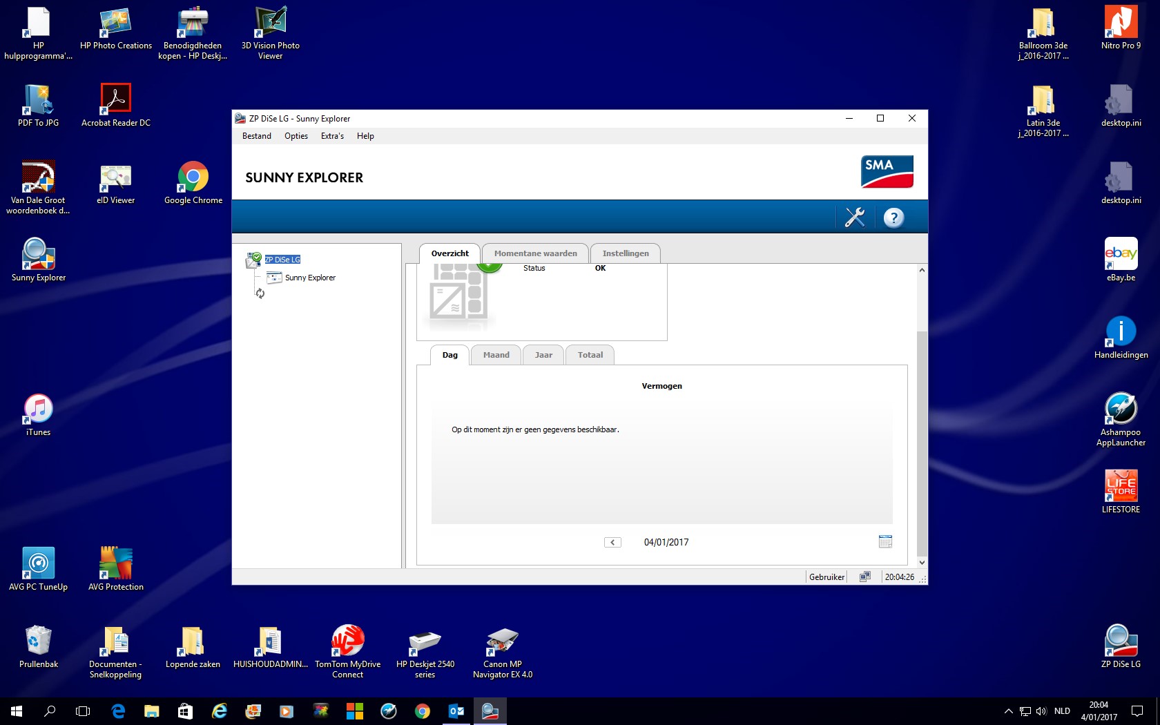

ik zit mij suf te piekeren over het feit dat bij login in Sunny Explorer (monitoring programma van SMA) de omvormer niet met groene vink verschijnt op het scherm, zodat er uiteraard geen gegevens kunnen worden ingeladen (kWh-productie per dag, maand, jaar, totaal,...wat voordien met de b-box 2 perfect verliep.
Er is een actieve verbinding met etherkabel tussen modem en omvormer (wordt overigens wel op het scherm weergegeven), maar het apparaat (installatienaam) verschijnt niet.
Heeft iemand daar ervaring mee? (zie ook printscreen)
Bij voorbaat dank!

Heeft je SAM een vast IP adres, anders zou je even kunnen proberen door er ene aan toe te kennen buiten de bbox zijn dhcp pool, zoals 192.168.1.130.

Jammer genoeg moet ik daarvoor eerst kunnen inloggen via Speedwire (ethernetkabel), waarna een vast IP-adres kan worden toegewezen...
Alleszins bedankt voor de tip, want ook de fabrikant van de omvormer SMA adviseert om een vast IP-adres in te stellen voor een stabielere verbinding.

Lukt het dan niet om een vast IP in te stellen als je met een netwerkkabel de omvormer rechtstreeks op de PC aansluit.
Zoals beschreven hier: http://www.sma-benelux.com/nl_BE/kennis ... nding.html

Bedankt voor de tip. Ik probeer het zo spoedig mogelijk uit.
Heb nu netwerkkabel rechtstreeks kunnen aansluiten op PC. Inloggen als"installateur" is gelukt (zie screenshot), en heb vast IP-adres kunnen instellen volgens instructies van SMA Solar Technology. Ik heb echter het in de instructies voorgestelde IP adres 192.168.0.170 bevestigd. Een 2de connectie nadien lukt echter weer niet meer... (noch als installateur, noch als gebruiker...)Ligt dit aan het IP-adres?
Rechtstreeks inloggen na aansluiting van kabel op PC ipv modem lukt niet meer (er komt geen verbinding tot stand met de omvormer)
Bij opnieuw inloggen via de b-box 3 komt wel een verbinding tot stand, maar ik zie nu een nieuw fenomeen : downlink. (snap wel niet vanwaar dit komt...) (zie screenshot).
Ik heb geen idee hoe ik daar een mouw aan kan passen...

Bij inloggen met aansluiting ethernetkabel PC - omvormer krijg ik dit te zien:
