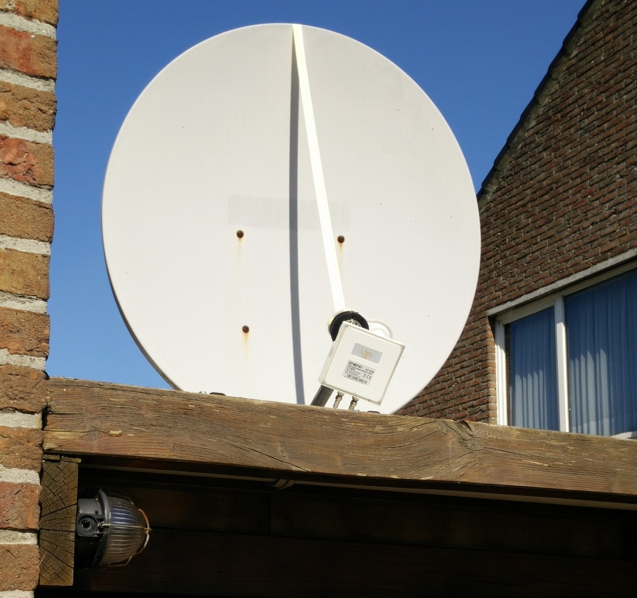

Ik zou graag het signaal van TV-Vlaanderen op mijn decoder binnen krijgen. Ik ben zeker dat de satellietschotel juist gericht staat (zowel analoog kompas als via smartphone-apps etc. gecontroleerd op 23,5°E en signaal aanwezig op analoge Satellite Finder) maar op de decoder komt er geen enkel signaal binnen. Als de schotel verder zuidwaarts gericht wordt, krijg ik op twee satellieten een sterkte van plusminus 90% en kwaliteit van plusminus 80% maar uiteraard is dit dan van een andere satelliet dan Astra 3A/3B. Ik ben dus vrij zeker dat de schotel, LNB en decoder kunnen werken. Ik heb twee decoders: een Denson DS1010 en een Edision OsMini (OpenPli). Ik heb bij beide een Satellite Finder (klein apparaatje om satellietsignaal te detecteren tussen de LNB en de decoder) aangesloten. Bij de Denson gaat het lampje van de Satellite Finder branden en krijg ik een signaal binnen op de positie van de schotel waar ik Astra 3A/3B verwacht. Bij de Edision blijft dit apparaatje dood waar de schotel niet van positie veranderd is. Als ik dan beide decoders laat zoeken naar signaal, geven ze beiden aan dat de tuners geen signaal binnen krijgen.
Schotel: Schwaiger 80cm
LNB: universeel met quad en ingebouwde multiswitch
Decoders: cfr. supra
Wie kan me nog enkele tips geven? Ik weet het niet meer.

Ik heb enkele foto's toegevoegd. Blijkbaar volgens een helpende hand op Sat4all heb ik een single LNB met 4 aansluitingen en een Schweiger van 75cm. Ik heb intussen methode eens geprobeerd met de Ocko TV maar voorlopig nog geen succes. Ik vraag me echt af of ik nergens iets structureel fout doe.philippe_d schreef:Wat bedoel je hiermee?Razornord schreef:LNB: universeel met quad en ingebouwde multiswitch

Ik heb vandaag nog eens een poging gedaan. Zoals op de foto's te zien is, heb ik geprobeerd te zoeken via de Satfinder van OpenPli waarbij ik als satelliet Astra 3B en transponder 12070 H 27500 Auto heb ingesteld. Ik krijg op één positie deze SNR- en AGC-waardes (en op geen andere positie enige waarde) maar ik was al vrij zeker dat dit veel te ver richting zuid ging zijn als ik naar het kompas kijk. Blijkt dat ik na een scan op die positie uitgekomen ben op Astra 4A (zie tweede foto). Had ik nu niet enkel en alleen mogen uitkomen op Astra 3B? Hier is toch iets heel erg onlogisch lijkt me, niet?

Je zit inderdaad te ver zuid (Astra 4a zit op 4.8E), je moet dus een stukje naar links draaien.
Waarschijnlijk staat je helling niet correct, zodat je over de juiste positie passeert zonder dat je signaal krijgt.
Morgen mooi weer, ideaal om nog wat te proberen, met wat geduld kom je er wel.

Geheel logisch, aangezien deze transponder op Astra 4A dezelfde uitzendparameters heeft als de ingestelde transponder op Astra 3B.Razornord schreef:Blijkt dat ik na een scan op die positie uitgekomen ben op Astra 4A (zie tweede foto). Had ik nu niet enkel en alleen mogen uitkomen op Astra 3B? Hier is toch iets heel erg onlogisch lijkt me, niet?
De elevatie van je schotel staat dus ongeveer 2° te hoog en meer dan 15° te veel naar het zuiden.
Een schotel van 80 cm goed uitrichten is millimeterwerk. Zelfs bij het vastdraaien van de (vlinder)moeren moet je bij elke draai checken of je signaalkwaliteit niet verslechtert. Kruislings aandraaien is dus de boodschap.
Een zenderlijst voor enigma2 kan ook handig zijn om uit te richten, zeker in combinatie met Enigma Signal Meter ==>

- frontzicht: de schaduw zit precies achter de tape
