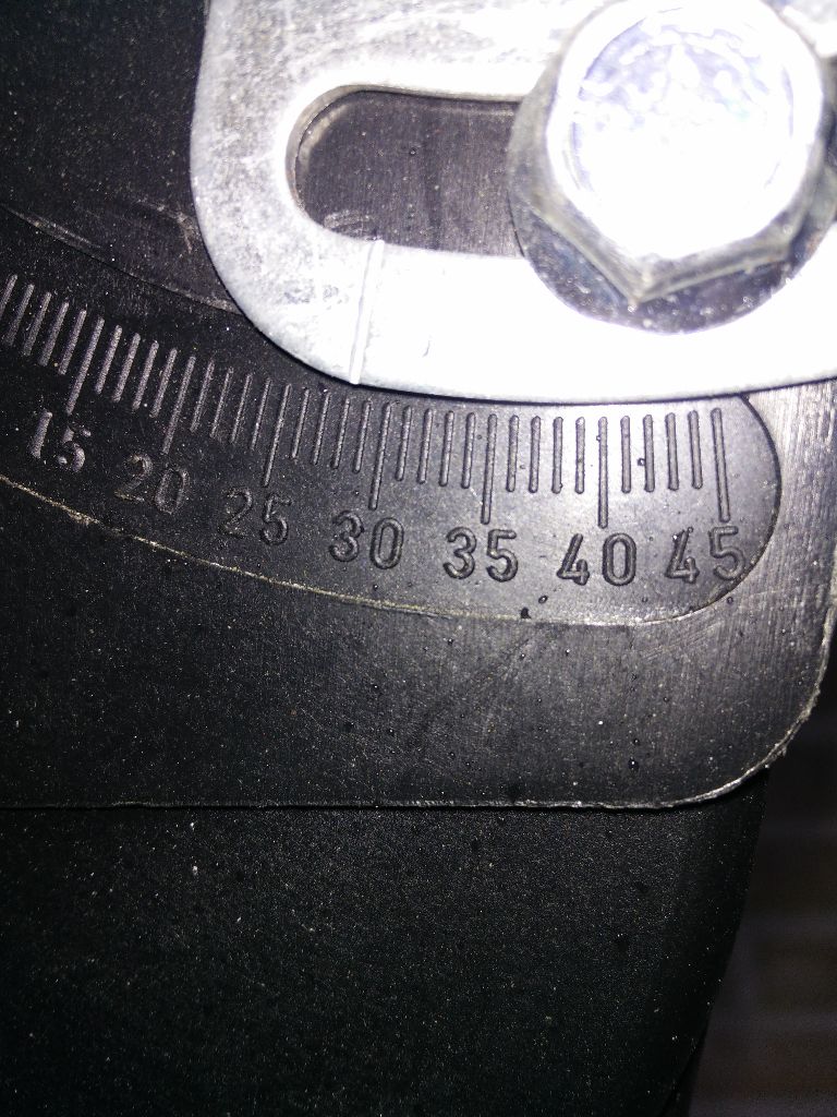

- Berichten: 448
- Bedankt: 67 keer
Een joekel van een link, maar misschien ben je hier iets mee.
Daar zie je de o.a. elevatiehoek van je schotel (29,21°) en de skew van je lnb (-14,17°) op jouw locatie (gevonden op Sat4All).

Veel gemaakte fout. Elevatie van Astra 3B moet in Oostende 28.4° zijn en in Maasmechelen 29,4° Bovendien is het mogelijk dat de LNB-houder niet 100% correct naar het brandpunt van de parabolische schotel wijst.
Je doet er dus goed aan om de exacte waarde voor Astra 3B op jou locatie eens op te zoeken op http://satbeams.com/footprints

Zoals phillippe_d schrijft, zou ik niet teveel voort gaan op de gradering op de schotel. Een waterpas komt meer van pas
Een kleine afwijking in je steun is al genoeg om de uitlijning te verstoren.

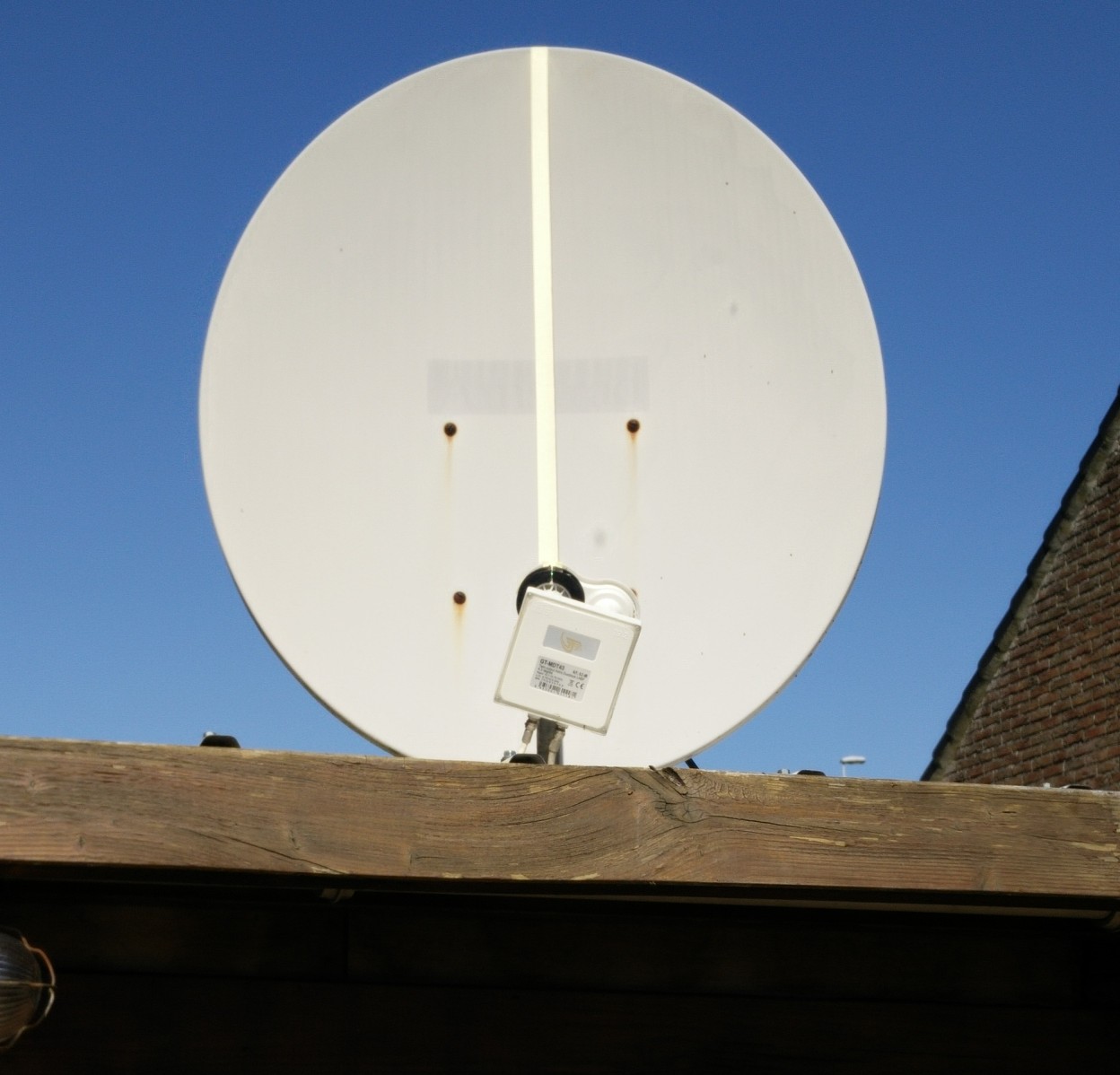

Ik heb vandaag nog eens een poging gedaan. Zoals op de foto's te zien is, heb ik geprobeerd te zoeken via de Satfinder van OpenPli waarbij ik als satelliet Astra 3B en transponder 12070 H 27500 Auto heb ingesteld. Ik krijg op één positie deze SNR- en AGC-waardes (en op geen andere positie enige waarde) maar ik was al vrij zeker dat dit veel te ver richting zuid ging zijn als ik naar het kompas kijk. Blijkt dat ik na een scan op die positie uitgekomen ben op Astra 4A (zie tweede foto). Had ik nu niet enkel en alleen mogen uitkomen op Astra 3B? Hier is toch iets heel erg onlogisch lijkt me, niet?

Je zit inderdaad te ver zuid (Astra 4a zit op 4.8E), je moet dus een stukje naar links draaien.
Waarschijnlijk staat je helling niet correct, zodat je over de juiste positie passeert zonder dat je signaal krijgt.

Geheel logisch, aangezien deze transponder op Astra 4A dezelfde uitzendparameters heeft als de ingestelde transponder op Astra 3B.Razornord schreef:Blijkt dat ik na een scan op die positie uitgekomen ben op Astra 4A (zie tweede foto). Had ik nu niet enkel en alleen mogen uitkomen op Astra 3B? Hier is toch iets heel erg onlogisch lijkt me, niet?
De elevatie van je schotel staat dus ongeveer 2° te hoog en meer dan 15° te veel naar het zuiden.
Een schotel van 80 cm goed uitrichten is millimeterwerk. Zelfs bij het vastdraaien van de (vlinder)moeren moet je bij elke draai checken of je signaalkwaliteit niet verslechtert. Kruislings aandraaien is dus de boodschap.

Uitrichten met de zon:
- - span een stuk schilderstape vanaf de bovenrand van de schotel tot de kop van de LNB die in de houder zit
- Om exact 12.35 (vandaag) moet de schaduw van de tape precies vertikaal staan, in het midden van je schotel.
- Indien niet, draai je schotel tot je wel de goede schaduw krijgt. Dan is je schotel exact uitgericht naar 23.5E
- Je hebt wel enkele minuten tijd om dit te doen (paar minuten voor èn na 12.35)
- - zijzicht: je ziet de schaduw van de tape precies vertikaal in het midden van de schotel
- frontzicht: de schaduw zit precies achter de tape
- Razornord
- Berichten: 287
- Lid geworden op: 14 jun 2007, 11:20
- Bedankt: 18 keer
Bedankt voor jullie oplossingen en adviezen. Ik heb dit vandaag niet kunnen proberen. Opportuniteit gemist. Gelukkig komen de mooie dagen er stilaan aan. Door de week ben ik weer op verplaatsing. Jammer! Maar ik ga dit proberen en vooral die veel geduld zal ik nog moeten aanscherpen. Uiteindelijk moet dit lukken!
