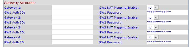

Ik weet niet of het met de SPA112 kan, maar met de SPA 3102 zeker wél. Als je verschillende gateways kan ingeven, dan zou het moeten lukken.
Ik heb hier een SPA 3102 werkend met WeePee als inkomende provider en verschillende Betamax'ers als uitgaande providers.

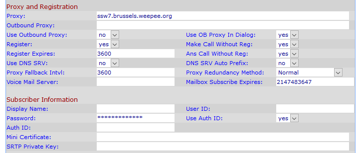

VoIP is onbekend terrein voor mij. Zou U kunnen aangeven welke parameters U heeft moeten wijzigen om WeePee in te stellen als inkomende provider ?

Voor zover ik mij kan herinneren (heb dit al jaren in dienst), zijn volgende parameters belangrijk om WeePee als inkomende provider te kunnen gebruiken:

Door gericht je dialplan op te stellen, kan je bepalen via welke gateway (of WeePee zelf) uitgaande gesprekken gevoerd worden. @gw0 wil in dit geval zeggen: via de PSTN-lijn. Staat er geen @gwx vermeld, dan gaat het gesprek via WeePee.
Mijn dialplan ziet er als volgt uit:
Ik maak gebruik van twee verschillende Betamax'ers: gw1 = voor vaste lijnen, gw2 = voor GSM.

- Proxy: Wat WeePee opgegeven heeft, in mijn geval ssw7...
- De Display Name kan je vrij kiezen.
- De User ID en Auth ID zijn je gebruikersnummer bij WeePee
- Gateway x = het telefoonnummer in internationaal formaat (+32...) die je bij Betamax geverifieerd hebt @Betamax sipserver. Voor FreeVoipDeal zou dit dus +[email protected] worden.
- GWx Auth ID: je Betamax gebruikersnaam
- GWx Password: je Betamax wachtwoord

De SPA112 heeft geen gateway-accounts. Dit is specifiek aan de SPA3102.
Bij de SPA112 heb je maar 1 provider per lijn, die dient voor in- en uitgaand.
Verder nog: ik heb de ervaring dat de meeste voip-providers niet overweg kunnen met de gateway-accounts. Het werkt alleen goed bij de Betamaxen.
