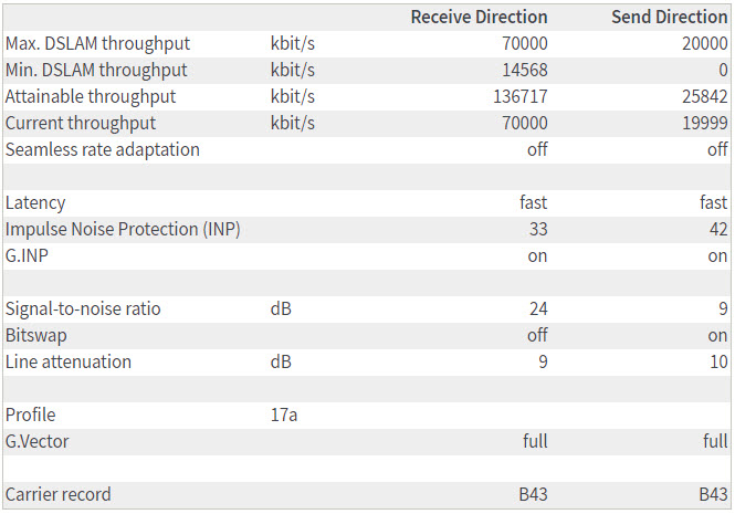

Sedert een uur of 4 happy VDSL gebruiker :)
Mag ik blij zijn met onderstaande waarden?? De 'attainable throughput waardes veranderen om de zoveel seconden, maar blijven grofweg in dezelfde range hangen
gm123
Berichten: 1113
Bedankt: 116 keer
Je mag zeer blij zijn. Als DLM geen rariteiten uithaalt denk ik dat je vrijwel zeker nog naar 85/20 zal stijgen, 100/20 zit er misschien ook in.
tdemeyer
Berichten: 774
Locatie: Ronse
Bedankt: 46 keer
Maar in de realiteit haal ik 45Mbps :( Tijd voor een ticket richting EDP: de straatcentrale zal ook een upgrade kunnen gebruiken op de VLAN
