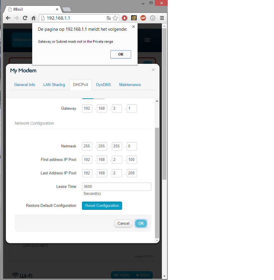

Wat bedoel je met "mijn internet werkte" is dit via de Bbox, via een andere netwerkkabel aan een pc aangesloten ?Milsan schreef:ik heb het geprobeerd met de kabel in de 1ste gele poort gestopt, mijn internet werkte maar dat van de rest niet! zou het mogelijk zijn dat dit voor een ip conflict zorgt?
De kabel in de rode(wan) steken werkt niet
Milsan
Dat de rest dan niet werkt is dit dat het Wifi gedeelte van de Bbox ?

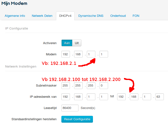

Even inloggen in de Bbox3:
Via een netwerkkabel via pc of laptop in een andere netwerk "gele poort" steken.
In je browser 192.168.1.1 in de adresbalk ingeven en op enter drukken.
Als je een inlogscherm ziet: gebruikersnaam = User; Paswaard staat op sticker op acherzijde Bbox3 en klik op aanmelden.
Klik dan op "Mijn modem" en dan op het tabblad "DHCPv4".
Hier kan je je IP adres instellen alsook het IP adres bereik van je netwerk die je via de Bbox3 wil aansluiten.
Terug in het hoofdscherm van de Bbox3, klik je dan op "Netwerkverbinding", klik daarin op "toon geavanceerde instellingen" bij Internet.
Als ik mij niet vergis moet je hier naast "PPPinschakelen" op uitschakelen klikken want je Bbox3 fungeert dan niet meer als modem, maar enkel als router/Wifi-AP.
Als al zover bent, laat het even weten hé
Dan kunnen we je verder helpen met het draadloos gedeelte

Al wat op je Bbox3 wordt aangesloten komt in een subnetwerk te staan. Hierdoor dient je het IP adres en bereik aan te passen om geen conflicten te habben met je telenetmodem indien die in dezelfde range zou zitten. Ik weet niet hoe dat bij jou is ?
Voorbeeldje hieronder:

Is het IP adres van de Bbox3 niet te wijzigen door een andere gateway in te vorm van 192.168.2.1 ?
Of kan je dit instellen op een andere config pagina ?

Neen.
Met de huidige Firmware is de WAN poort buiten gebruik
Deze is waarschijnlijk voorzien voor toekomstige ontwikkelingen (vb Bobx-3 als router voor FTTH).
